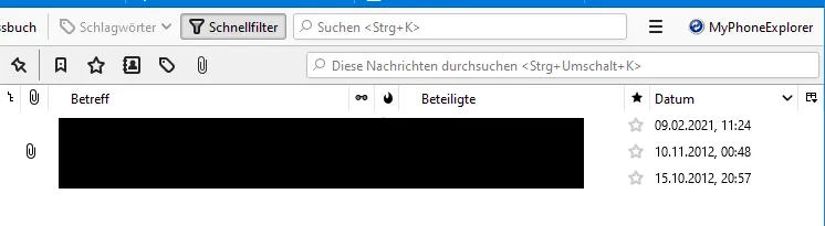

    Hallo Forum,
    wenn ich unter "Lokale Ordner" (resp. einem der dortigen Unterordner) einen neuen Unterordner anlege, ist dieser stets aufsteigend nach Datum sortiert und zeigt die Spalte "Beteiligte" an. Ich ändere daher jedes Mal händisch die Spaltenanzeige ("Beteiligte" nicht anzeigen, aber "Von" und "Empfänger" anzeigen) und dieSortierung von aufsteigend zu absteigend.
    Bislang habe ich keine Möglichkeit gefunden, diese von mir gewünschte Darstellungsart auch für die Neuanlage von Unterordnern vorzugeben.
    Kann mir jemand dazu einen Tip geben, oder kann TB das nicht?

    Danke, für die Sortierung hat's schon mal geklappt.
    Bleibt nur noch die Frage, was mit den angezeigten Spalten ist.
    Aktuell in jedem neuen Ordner:
    "Beteiligte"
    gewünscht:

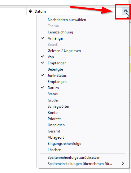

  • Road-Runner
    496
    1.117
    20. Okt. 2006
    30
    • 29. Dezember 2021 um 17:59
    Klicke auf das rot umrandete Zeichen (im Screenshot oben rechts) und wähle die gewünschten Spalten aus.

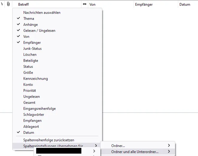

  • juergenz
    98
    21. Jul. 2004
    • 29. Dezember 2021 um 19:03
    Sehr eigenartig....
    Ich habe jetzt mal in dem Ordner, der als erstes unter Lokale Ordner steht, die gewünschten Einstellungen erneut ausgewählt und diese Spalteneinstellungen für "Ordner und alle Unterordner" übernommen.
    Anschließend einen neuen Unterordner angelegt... und der siehr so aus (solange ich die Spaltenauswahl nicht wieder händisch ändere):
    Wenn das bei TB normalerweise anders sein soll, bliebe als Fehlerursache evtl. noch irgendeine Macke in meinem Profil. Aber ich fürchte, bei den E-Mails ist es möglicherweise etwas aufwendiger, ein neues Profil anzulegen und alle lokale Mails zu übernehmen...
