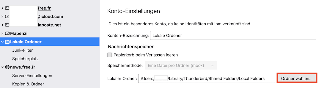

    Zitat von Oskar Senner
    Heute oder morgen werde ich versuchen den "Lokale Ordner" in das neue Profil einzubinden.
    Die Local Folders sind mittlerweile 39 GB groß, ist das wohl ein Problem?
    Die Größe dürfte nicht das Problem sein. Du musst einfach den Lokalen Ordner neu einbinden in das neue Profil, da du sie im alten Profil ausgelagert hattest. Häufig hat man diese Aktion nach einigen Monaten vergessen.
    Also in die Konten-Einstellungen > Lokale Ordner > Nachrichtenspeicher gehen, auf "Ordner wählen" klicken, zum Verzeichnis der ausgelagerten "Lokalen Ordner" navigieren, es markieren und auf "Öffnen" klicken. Danach muss TB neu gestartet werden.
    In deinem Fall wäre es allerdings noch interessant zu erfahren, ob du im alten Profil deine POP-Konten im "globalen Posteingang (Lokale Ordner)" zusammen gefasst hattest.

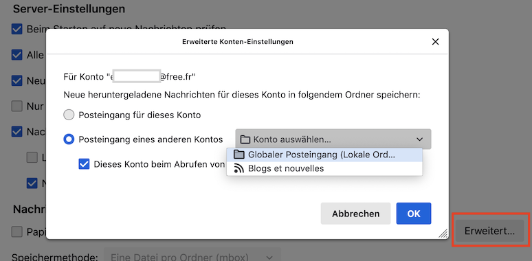

    Das sieht Dank Eurer Hilfe alles sehr gut aus! :thumbsup: undich hoffe, dass ich fast dadurch bin!
    Wie immer ist ein Problem gelöst, ein anderes kommt dazu:
    In der Tat waren bei mir vorher "die POP-Konten im "globalen Posteingang (Lokale Ordner)" zusammengefasst", ich dachte das wäre normal :| , aber jetzt bekomme ich alle neuen Mails der einzelnen Konten direkt unter der entsprechenden Mailadresse angezeigt. Beim Versuch das in den Konten-Einstellungen zu ändern habe ich noch nichts gefunden. Wie gesagt, es sind alles noch POP-Konten. Und das ist erst einmal nur ein Problemchen für mich, die Archivierung und weitere Funktionen habe ich einzeln wieder auf den Lokalen Ordner einstellen können.

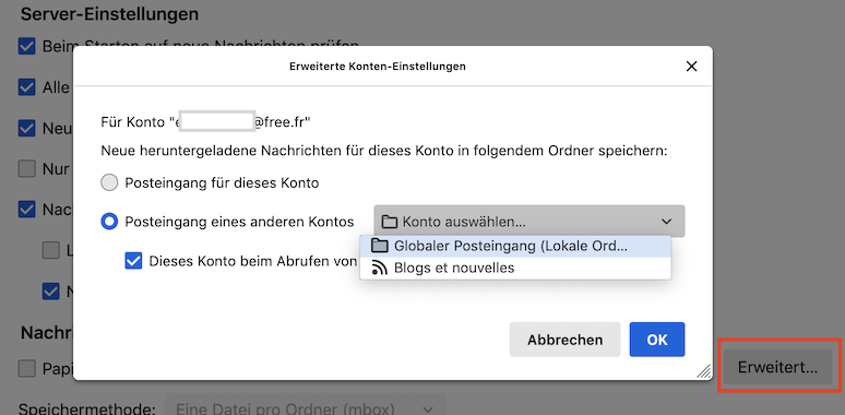

    In den Konten-Einstellungen die Server-Einstellungen eines der POP-Konten markieren, zu "Nachrichtenspeicher" gehen und auf den Button "Erweitert" klicken. Dann öffnet sich folgendes Popup :
    Den Radiobutton "Posteingang eines anderen Kontos" aktivieren und "Globaler Posteingang (Lokale Ordner)" wählen. Nicht vergessen, den Haken zu setzen bei "Dieses Konto beim Abrufen.... "
    Diese Einstellungen müssen für jedes Konto durchgeführt werden, dessen Nachrichten in den Lokalen Ordnern gespeichert werden sollen.
