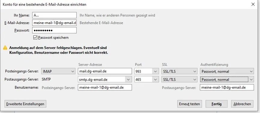

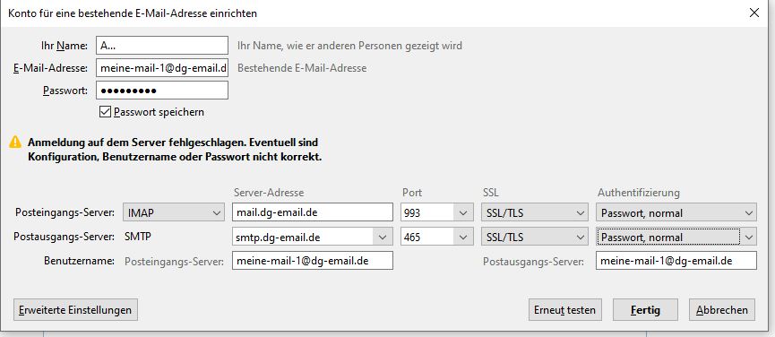

    Hallo
    Sorry wegen den nicht anonymisierten Daten !
    Hier mein zweiter Versuch.
    Habe in TB alles versucht das Konto einzurichten. Nichts hat geholfen . Alle Ports ausprobiert, SSl, Passwort und alle Variationen in der Schreibweise des Benutzernamen ausgetestet, kein Erfolg!
    Eins habe ich festgestellt. Im ersten Screenshot sind die Felder von TB für den Servernamen nicht richtig vorbelegt worden. Richtig ist:
    mail.dg-email.de ( Port 143
    smtp.dg-email.de ( Port 25 )
    Es kommt immer die gleiche Meldung: (siehe Anhang)
    Kann es sein, das der TB Server den DG-Server nicht kennt ?
    Auch ein Test mit Outlook war ohne Erfolg.
    Was kann man noch tun?
    Gibt es doch einen direkten Weg an einen zentralen TB Support ?
    Gruß Achim
    • 21. Juli 2020 um 17:20
    ... also doch kein TB Problem !
    ... wozu, wenn es mit Outlook auch nicht funktioniert ?

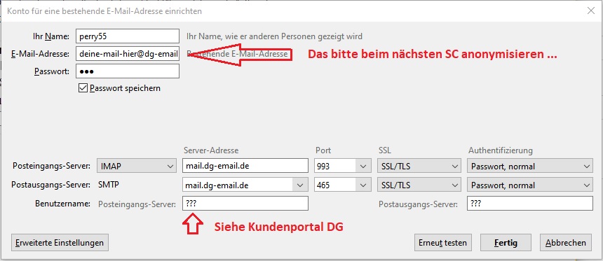

    Hallo Achim,

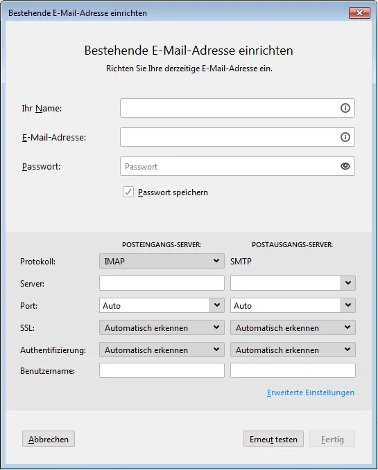

    es hätte wohl genügt, den Screenshot (kurz SC) zu löschen - nicht gleich den ganzen Beitrag.
    So sollte das aussehen. Natürlich mit Deinen Daten an den entsprechenden Stellen eingesetzt.
    Anscheinend funktioniert das Autodiscovery bei DG nicht. Dann musst Du halt alle hier gezeigten Einstellungen sorgfältig manuell einstellen. Click auf 'Erneut testen' muss die manuell getätigten Einstellungen dann bestätigen. Anschließend auf 'Fertig'.

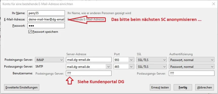

    Der neue SC in Deinem Beitrag #4 enthält wieder Deine Mail-Adresse. Bitte entferne den SC wieder in Deinem eigenen Interesse.
    Mit dem Link von MSFreak und meiner Vorlage sollte es Dir nun möglich sein, die Einstellungen zu vervollständigen. Port 143 (IMAP) und 25 (SMTP), also ohne SSL-Verschlüsselung, sollte heutzutage nicht mehr eingerichtet werden. Ich weiß nicht, wie der Benutzername bei der DG gebildet wird. Normalerweise ist er identisch mit der Mailadresse, muss aber nicht. Laut Link zu computerbase lässt sich der richtige Benutzername aber im Kundenportal auslesen. Mach das und setze den vorgefundenen Benutzernamen anstelle der Fragezeichen ein. Dann sollte das wohl funktionieren.
    P.S.: Beachte insb. auch die letzte Spalte 'Authentifizierung'. Automatisch erkennen funktioniert manchmal nicht. Daher Vorgabe 'Passwort normal'.

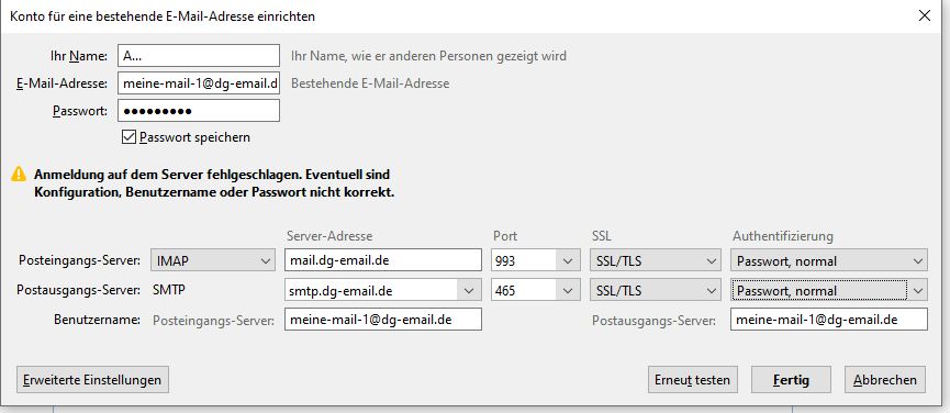

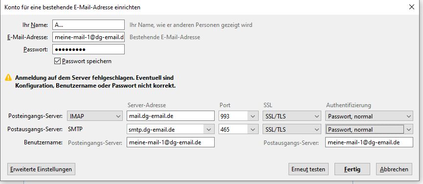

    Hallo zusammen
    Ich habe alle möglichen Konfiguratiomen ausprobiert und bin damit nicht weitergekommen.
    Der "Server" kann mein Account nicht finden !
    Ich glaube langsam, das es nicht an TB liegen kann.
    Der Support bei DG hilft mir auch nicht weiter. Für sie reicht es wenn ich mich über ihre Webbanbindung anmede und mein Mail Verkehr darüber abwickle.
    Verstehen und akzeptieren kann ich es immer noch nicht.
    Kann es sein, das es bei der DG gewollt ist, das kein Mail-Programm von außen in ihrem Server kommt ? Oder gibt es ein Recht auf zulassen andere Provider ?
    L.G Achim
    P.S. Das war mein letzer Test mit der Fehlermeldung....

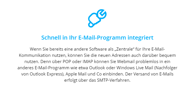

    • 23. Juli 2020 um 13:26
    Das Werbeversprechen auf der Website enthält auch den Zugriff per E-Mail-Client:

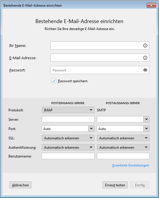

    Guten Morgen Achim,

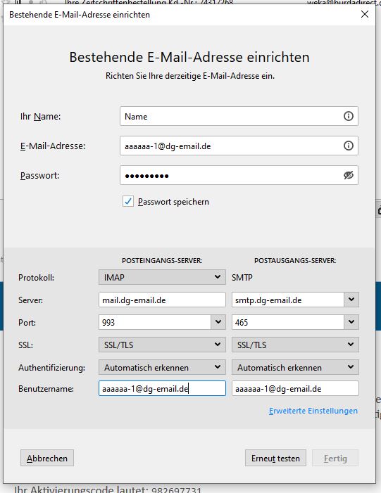

    Du hast inzwischen 2 x bekräftigt, mit Thunderbird 78 zu arbeiten. Dein Screenshot aus #8 zeigt aber einen Dialog, der nur bis Thunderbird 68.x so aussieht:
    Hingegen ab Thunderbird 78 kommt dann solch ein Dialog:
    Der Grund weshalb ich so auf diesem Punkt rumreite liegt im kürzlich erfolgten Erstkontakt mit Thunderbird 78 meinerseits. Da ließ sich nämlich ein Konto partout nicht einrichten, obwohl alle Angaben richtig gesetzt waren. Nach Rolle rückwarts zu Thunderbird 68.10 ließ sich das Konto dann mit den gleichen Angaben wie schon x-fach praktiziert, anlegen. Sehr seltsam das, vor allem, weil ich das heute Morgen noch mal nachvollzogen habe und (inzwischen mit 78.0.1) beim selben Konto dieses Problem nicht mehr aufgetreten ist.
    Zusammengefasst:
    - ob 78.x oder doch 68.x ist hinsichtlich eines möglichen Bugs bei der Kontoeinrichtung relevant
    - und es ist auch für die Hilfestellung wichtig, da 68.x und 78.x unterschiedliche Problemstellungen haben
    Wenn ich mir Deine Antworten alle noch mal zu Gemüte führe, dann lese ich zwar, dass Du (Deiner Meinung nach) alle erdenklichen Varianten durchprobiert hast, aber ich kann bisher nicht erkennen, ob Du wirklich alle notwendigen Angaben kennst. So ist bisher unklar, ob Du den Benutzernamen vorgefunden hast und jetzt genau weißt, wie der für Dein DG Mailpostfach lauten muss.
    Es gilt immer noch der Screenshot in meinem Beitrag #5. Die Anfrage von Thunder bei DG hat die darin einigermaßen bekannten Einträge noch mal bestätigt. Was wir nicht genau wissen, ist der Benutzername und ggf. ob DG für 'Authentifizierung' etwas anderes fordert, als an der Stelle üblich ist. Deine Mail-Adresse und das zugehörige Kennwort kennst du. Spielraum für Varianten sehe ich da nicht mehr viele.

    Hallo Sehvornix
    Deine Anmerkungen sind eigendlich richtig !
    Wie ich schon erwähnt habe, habe ich 2 Partitionen mit Win 10. 1.Partition mit TB 78 die 2. Partition mit TB 68. In beiden Versionen habe ich alle möglichen Eingaben ausprobiert.
    Laut Nachricht vom Support DG lautet der Benutzername gleich wie die Mail-Adresse also : aaaaa-1@dg-email.de .
    Ausprobiert habe ich beide Port Kombinationen 143/25 Startles und 993/465 SSL.
    Am Passwort kann es nicht liegen da erst die Verbindung zum Server geprüft wird und dann nach Erfolg das PW.
    Ich hatte nochmal Kontakt mit einem MA v.DG gehabt, der mit mir alles getestet hat. Er ist genauso wie wir alle ungläubig gescheitert.
    Wir denken, das es entweder an dem Benutzernamen liegt, oder der Server DG hat ein Verbindungsproblem. Er will noch weiter nachforschen!!
    Das ist der letzte Stand meiner bemühungen.
    P.S. Danke für eure Geduld und Hilfe trotz meiner Fehler bei den Screeshots !
