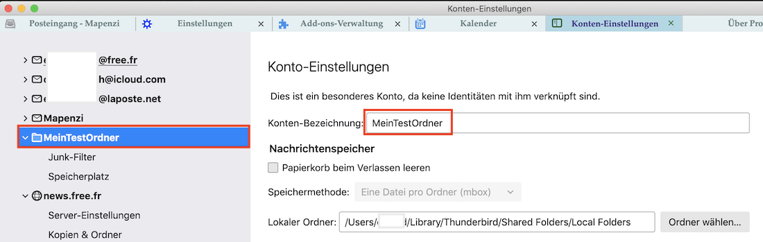

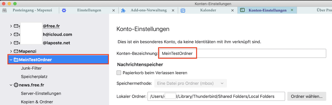

    Ich vermute, dass du irgend wann mal in den Konten-Einstellungen den Namen der Lokalen Ordner geändert hast. Das geht nämlich
    Zeige doch bitte den gleichen Screenshot deiner Konten-Einstellungen.

    • 7. Januar 2022 um 23:40
    Zitat von _deha_
    Wenn das auf dem Screenshot der lokale Ordner ist
    Das ist er ! Ich hatte ihn extra umbenannt in "MeinTestOrdner" für den Screenshot, um zu zeigen, dass man den Lokalen Ordnern einen x-beliebigen Namen geben kann.
    Zitat von _deha_
    Der trägt bei mir den Namen eines alten und seit Jahren nicht mehr existenten Mailaccounts. Das muss ich dann vor Ewigkeiten mal umbenannt haben
    Zur Not erkennst du ihn auch am Symbol, nämlich dem ohne Briefumschlag:
