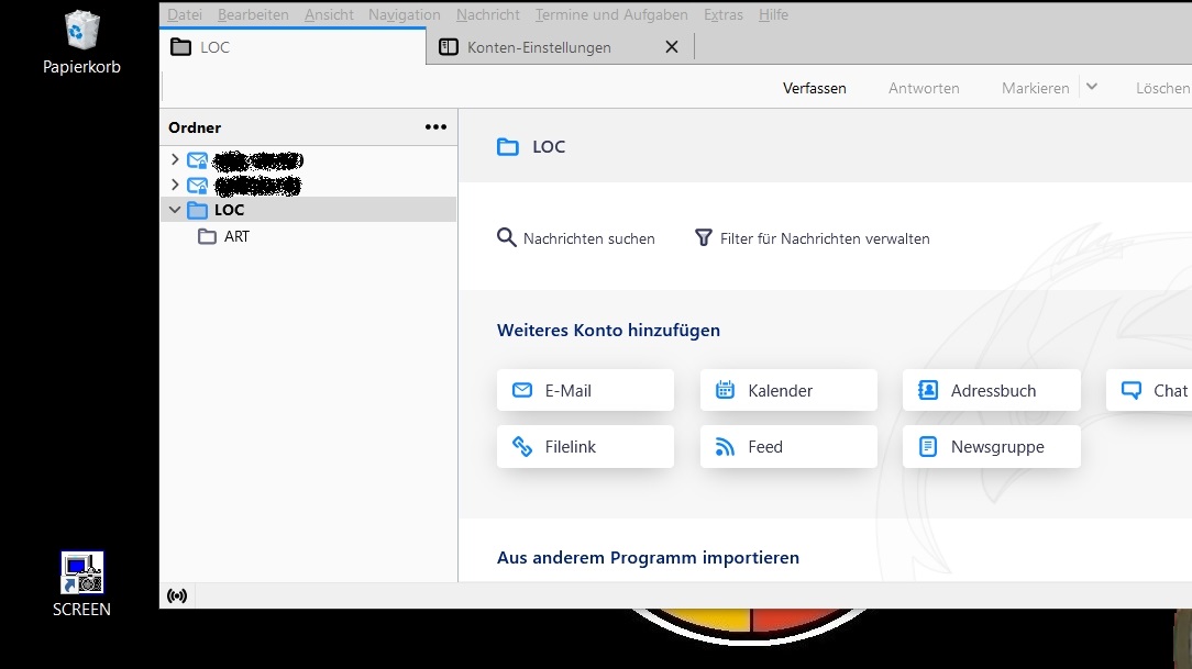

    Hallo liebe Gemeinde,
    beim Versuch, das TB Profil vom alten OS (Windows 7) auf das neue (Win 10) zu übertragen muss irgendswas schief gelaufen sein.

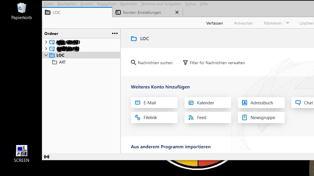

    Es fehlen jede Menge mail accounts, ich hab ca 8.
    2 hat es übernommen, aber was ist mit den anderen?

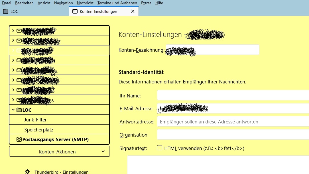

    In den Konten-Einstellungen sind alle accounts vorhanden, alle Einträge scheinen korrekt, aber das Programm ruft keine mails von denen ab, nur von den 2 die es im linken Baum anzeigt.
    das Profil in den jeweiligen OS wurde mit > Hilfe > Weitere Infos zur Fehlerbehebung > Profilordner (öffnen) etc aufgerufen, das aktuelle entsprechend verschoben. Anschliessend mit dem Befehl thunderbird.exe -p das richtige ausgewählt. Das alte Profil wurde nat. bei geschlossenem Programm kopiert.
    TB auf W10 (1809) ist 91.1. auf W7 78.14 jeweils 64 bit
    kann da jemand helfen?
    vielen Dank!

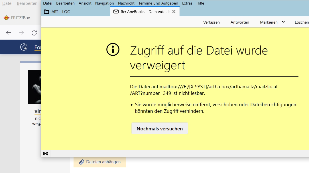

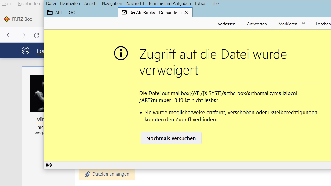

    was mir noch aufgefallen ist: wenn ich die vorhandenen 'mails' öffnen will, bekomme ich diese Fehlermeldung:
    vor allem der Hinweis auf die Zugriffsverweigerung erzeugt mir den Verdacht, es könnte sich um diese vermaledeiten Datei-Berechtigungen handeln.
    Habe dieses procedere bereits mit > Eigenschaften > Sicherheit > bearbeiten bzw erweitert, etc zigtausend mal durchexerziert, aber diese Fehlermeldung bleibt hartneckig....
    Für entsprechende Hilfe wäre ich ausgesprochen dankbar!!

    genau so hab ich es ja gemacht, sonst wären ja die rudimentären Mailordner und mails nicht da.
    Aber: es fehlt mehr als die Hälfte der Ordner und wahrscheinlich 90% aller mails....
    Und das, wenn ich die einzelnen mails anklicke, diese Zugriffs-Fehlermeldung kommt, scheint mir darauf hinzuweisen, daß das womöglich ein Datei-Berechtigungs-Problem vorliegt:
    Ich habe die Ordner, in denen die jeweiligen mails auf einer SD-Karte abgespeichert sind (das Programm selber läuft unter C:\... ), die eigentlich immer im Rechner steckt. Nun hab ich auf der einen HDD Windows 7 drauf (mit dem ich bisher gefahren bin), und auf der anderen HDD ist Win10 (neu) drauf, ich wechsele also praktisch nur die HDDs, um von einem OS zum anderen zu wechseln.
    Nun muss ich noch erwähnen, daß ich diesen Berechtigungs-Sch**** schon mit anderen Dateien durchexerziert habe, und habe es dann bei diesen mail-dateien versucht, aber es hat nix geholfen!
    Kann mir jemand helfen? Bin am verzweifeln!

    der Hinweis "Zugriff .... auf die Datei verweigert":
    Himmel...

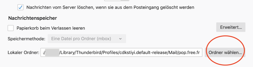

    Du öffnest TB, klappst links in der Konten-Leiste "Archiv" auf, Rechtsklick auf einen Unterordner von Archiv, "Eigenschaften", siehst "Name des Ordners:" und "Adresse:" und dann versuchst du, dort über den (Datei-)Explorer von Windows etwas zu schreiben und wieder zu löschen oder wenigstens ein alte Datei zu öffnen und zu lesen.

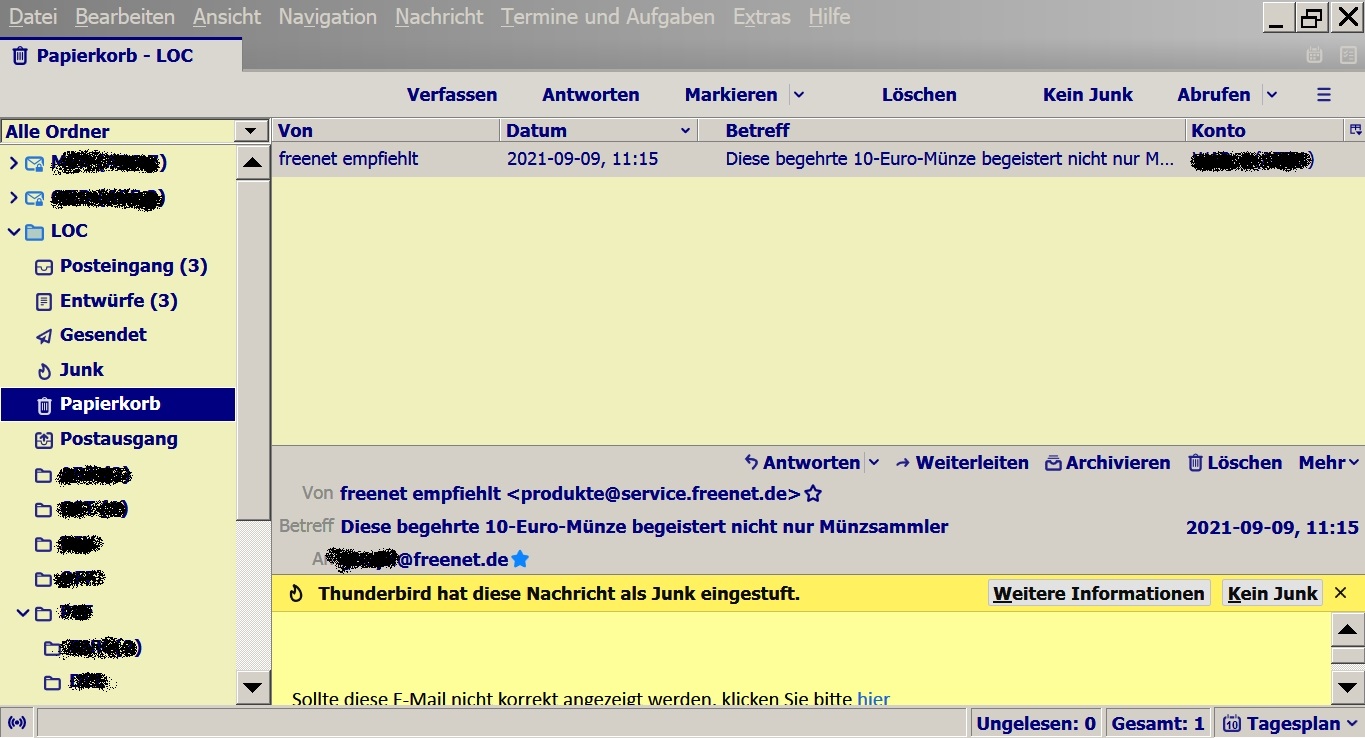

    sprechen wir von der selben Sw? Auf dem alten W7-OS sieht das bei mir so aus:
    Und auch auf dem W10-OS sieht es - bis auf die fehlenden Ordner - genau so aus, oder sollte es zumindest.
    Da seh ich beim besten Willen keine 'Kontenleiste' und auch kein 'Archiv'.....
    Falls es nur darum geht, den Pfad der mails-Ordner zu finden, den weiss ich doch (habs doch selber eingerichtet ;-): > Extras > Konten-Einstellungen > Server-Einstellugen > lokaler Ordner > [bei mir]: E:\ ...
    (dies allerdings jetzt gerade nur auf W7, die W10-Platte ist grad nicht drin!)
    PS: wie auf einem der Bilder übrigens zu sehen, sind die ganzen mail accounts in den Konten-EInstellugnen alle vorhanden - jedenfalls sieht das so aus.....

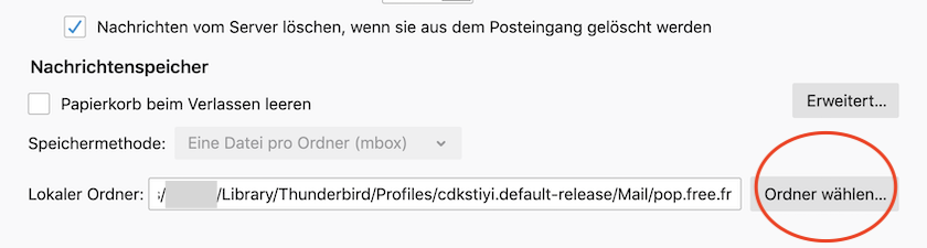

    Kann man denn für Profil-Ordner mit den mail-accounts zusammen einen anderen Speicherort auswählen? Geht das?
    Das wäre ja entschieden einfacher, und bei mir liegt die Profilordner-Größe immer noch unter 150 - 200 MB....
    Dann könnte man einfach den Profilordner migrieren, und gut is....

    Kann man denn für Profil-Ordner .... einen anderen Speicherort auswählen?
    Ja.
    Wie gesagt handhabe ich das auf meinem Stand-PC schon seit vielen Jahren und zahlreichen Thunderbird-Versionen so, ebenso übrigens mit dem Firefox von gleichen Hersteller.
    Am originalen Ablageort %Appdata%\Thunderbird\ muss zwingend lediglich die Datei profiles.ini verbleiben und seit neueren TB-Versionen offenbar auch die Datei installs.ini (?).
