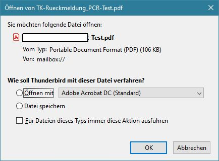

    Dass bei mir auch kein Radiobutton aktiviert ist, wenn ich "Jedes Mal nachfragen" aktiviert lasse, habe ich ja schon beschrieben.
    Entgegen meiner Aussage oben, kann ich das so auch bestätigen.
    Betrifft die Einstellung: Jedes Mal nachfragen
    Ein workaround wäre, Anhänge nicht doppeltklicken sondern mit rechter Maustaste im Dialog auswählen,
    was man möchte. Mit einem Zusatzklick nur bei PDF öffnen, dabei vorher trotz vorgeschlagener Anwendung,
    den Radiobutton zu markieren.
    Ist zwar lästig, aber vielleicht nach künftigen Updates hoffentlich wieder normal.

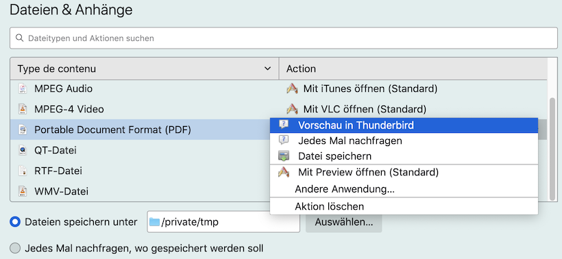

    Zitat von funkenzupfer
    Das wird im Dialog nicht angezeigt (im Gegensatz zu Firefox).
    Ja das ist merkwürdig.
    Man kann die Aktion "PDF in einem Tab öffnen" nur in den Einstellungen > Dateien & Anhänge auswählen.
    Dort heißt sie "Vorschau in Thunderbird"

    Ich versuche zu erklären, was dahinter steckt.
    Menü -> Extras -> Einstellungen -> ganz unten 'Konfiguration bearbeiten' klicken.
    In die Suchleiste oben einmal pdfjs.disabled eingeben (hier ist der Begriff pdfjs verborgen ;) ).
    Wenn PDF Dateien auch im Thunderbird eigenen Viewer in einem separaten Tab angezeigt werden sollen,
    muss der Parameter pdfjs.disabled auf false geschaltet sein. Mit Doppelklick auf true wird auf false umgeschaltet.
    Jetzt kann in den Einstellungen zu Dateien & Anhänge bei PDF auch 'Vorschau in Thunderbird' ausgewählt werden.

    Ich habe inzwischen die v78.14.0 installiert, natürlich mit einem neuen Profil.
    Dort war beim Öffnen einer PDF Datei die Dialogbox noch normal mit dem Radiobutton "Öffnen mit" automatisch aktiviert.
    Danach habe ich nacheinander die Versionen 91.0, 91.3.0, 91.3.2 und schließlich 91.4.0 installiert, ohne eine Änderung der Dialogbox.
    Zuletzt habe ich das update von 91.4.0 auf 91.4.1 gemacht und da trat der Fehler auf. Es gibt keinen Unterschied, ob man den PDF-Anhang durch Doppelklick öffnen will oder über das kleine Dropdown-Menü unten rechts im Nachrichten-Bereich
    Auch im build1 der künftigen Version 91.5.0 ist der selbe Fehler noch vorhanden.
    Es handelt sich als um einen kleinen Bug, der zum ersten Mal in TB 91.4.1 auftritt.
