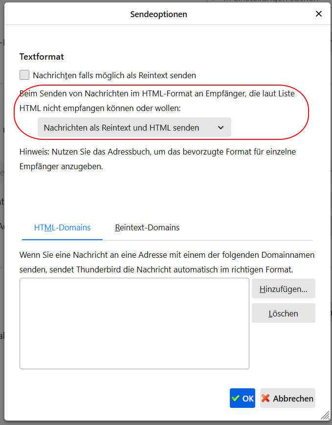

    Es gibt noch eine entsprechende Einstellung in den TB-Einstellungen, ich weiß nicht, ob die das Problem löst:
    Verfassen > Verhalten beim Senden von HTML-Nachrichten (Sendeoptionen)
    Dort muss HTML oder beides aktiviert sein.
    Der Text zu dieser Option ist schon lange völlig falsch https://bugzilla.mozilla.org/show_bug.cgi?id=1658155
    Wenn dort Reintext eingestellt ist, bekommen nur die Empfänger eine HTML-Nachricht, bei denen das explizit im Adressbuch eingestellt ist.

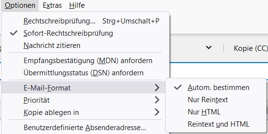

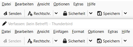

    Wenn ich eine neue Mail verfasse, kann ich in den von dir genannten Optionen das Format einstellen, aber wenn ich antworte, geht das nicht mehr. Möglicherweise weil es eine gemischte nur-Text und HTML Mail sein könnte, die mit nur-Text beginnt und irrtümlich kpl. als nur-Text behandelt wird. Die von dir genannten Optionen gibt es dann einfach nicht. Ist mir ein Rätsel, was TB hier macht. 1. Bild zeigt Optionen bei leerer Mail, 2. Bild den Unterschied in der Menüstruktur. Der Punkt Format fehlt hier.

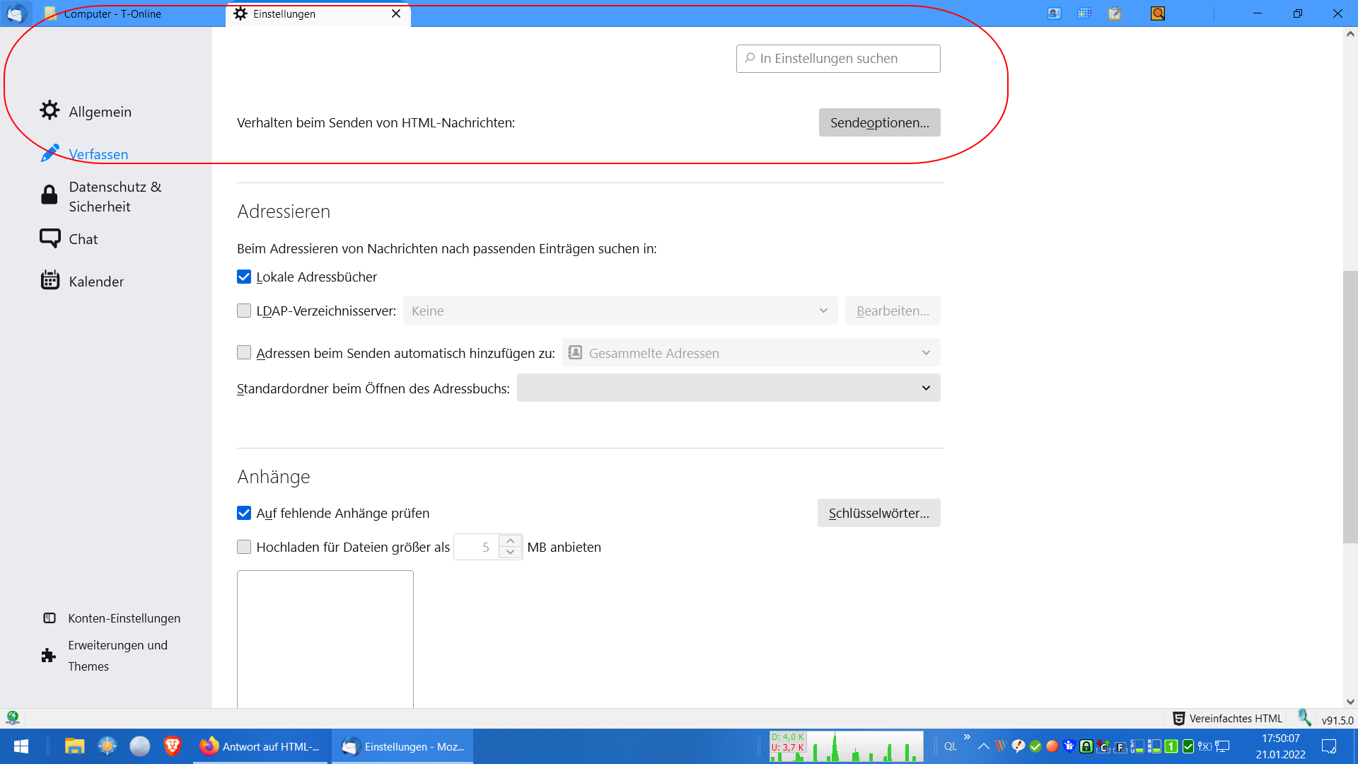

    Ich meine diese Programmeinstellungen
  • KKuckreu
    15. Mrz. 2021
    • 22. Januar 2022 um 09:19
    Ist alles so, wie Du geschrieben hast. Ist wohl die default-Einstellung, denn ich hab nichts geändert.
