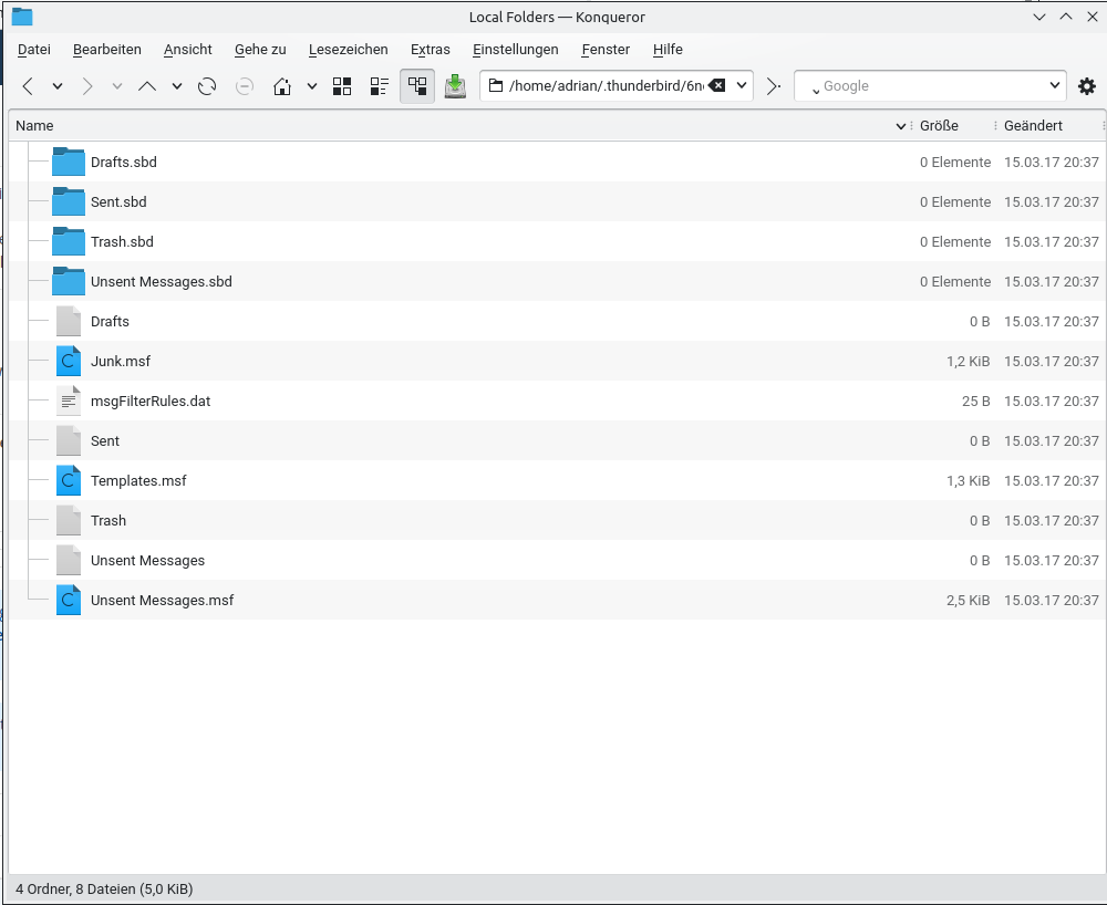

    Plötzlich ist dieser Lokalordner verschwunden.
    Meinst du damit, dass die "Lokalen Ordner" (so wäre die richtige Bezeichnung in der deutschen TB-Version) aus der Konten/Ordnerliste völlig verschwunden sind ?
    Oder sind die von dir in den Lokalen Ordnern erstellten Unterordner verschwunden ?
    Oder handelt es sich um einen von dir erstellten Ordner, den du "Lokalordner" genannt hast ?
    Zitat von AdGab
    Auf Festplatte ist in dem Profilordner ein Mail Ordner wo meine Mails drin sein sollten.
    Kannst du uns einen Screenshot mit dem Inhalt von ...\Mail\Local Folders\ zeigen ?

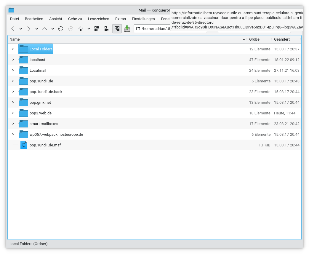

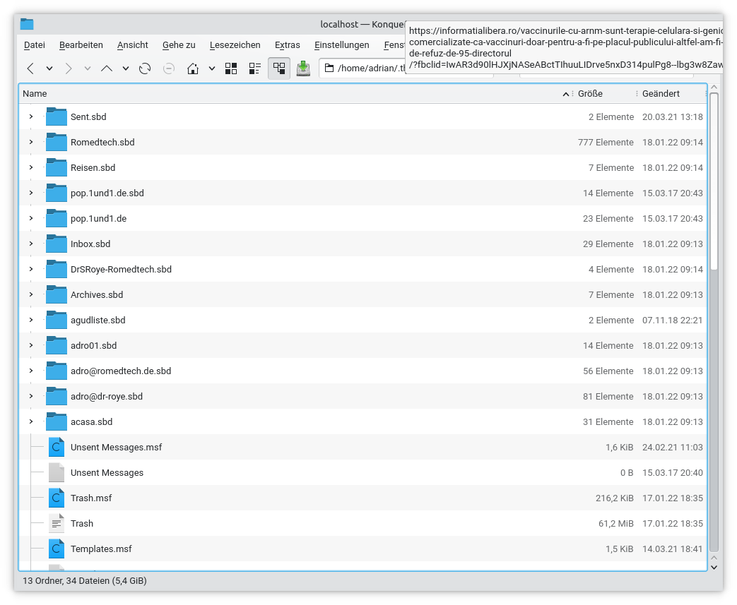

    Hallo !
    In Profilordner befinden sich mehrere Ordner. In Ordner Mail sind weitere Ordner.
    Einer ist localhost und es gibt auch Local Folders. Die Mails sind in localhost !
    Sie Screenshots.
    Natürlich, da befinden sich etliche Ordner und Dateien, die sämtliche Daten deiner Konten enthalten.
    Für die Nachrichten selbst sind nur die Ordner Mail und ImapMail zuständig.
    Hier muss ich passen, da ich mich mit Exchange nicht auskenne.
    Ich weiß nicht, was die Ordner localhost und Localmail im Ordner Local Folders bedeuten.
    Ich glaube hier sind Linux-Spezialisten gefragt.
    Wenn ich den kompletten Inhalt des Ordners localhost sehen könnte, wäre ich vermutlich in der Lage zu sagen, warum bestimmte Ordner (und ihre Unterordner) nicht in TB angezeigt werden. In deinem Screenshot localhost.png sehe ich z. B. einen Sammelordner "Inbox.sbd". Damit der entsprechende Ordner Posteingang und seine Unterordner in TB angezeigt werden,. müsste sich auch eine Mbox-Datei "Inbox"in localhost befinden. Oder für "Archives.sbd" müsste eine Mbox-Datei "Archives" vorhanden sein. Sonst werden diese Ordner Posteingang und Archiv (und ihre Unterordner) in Thunderbird nicht angezeigt. Leider kann ich das nicht überprüfen, da ich nur einen Teil des Inhalts von localhost sehe.
