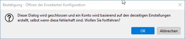

    "Lösung" 2: Bei der Einrichtung trägst du die Daten via Manuelle Einrichtung so ein wie im Dokument 2a und gehst dann auf Erweitere Einstellungen... es kommt ein Dialog:
    Mit OK wird das Postfach dann eingerichtet ABER! Der automatische Abruf der Emails funktioniert zur Zeit nicht... statt dessen mußt Du manuell den Abruf auslösen, oder warten bis der Abruf alle X Minuten ausgelöst wird... (s. Einstellungen des Konto: default=10Min)

    Das mit den erweiterten Einstellungen hatte ich auch schon aufgerufen, aber wegen des mir unklaren Textes weggedrückt. Ja so funktioniert es. Leider mit dem manuellen Abruf. Habe aber die Abrufzeit auf 2 Minuten gestellt.
