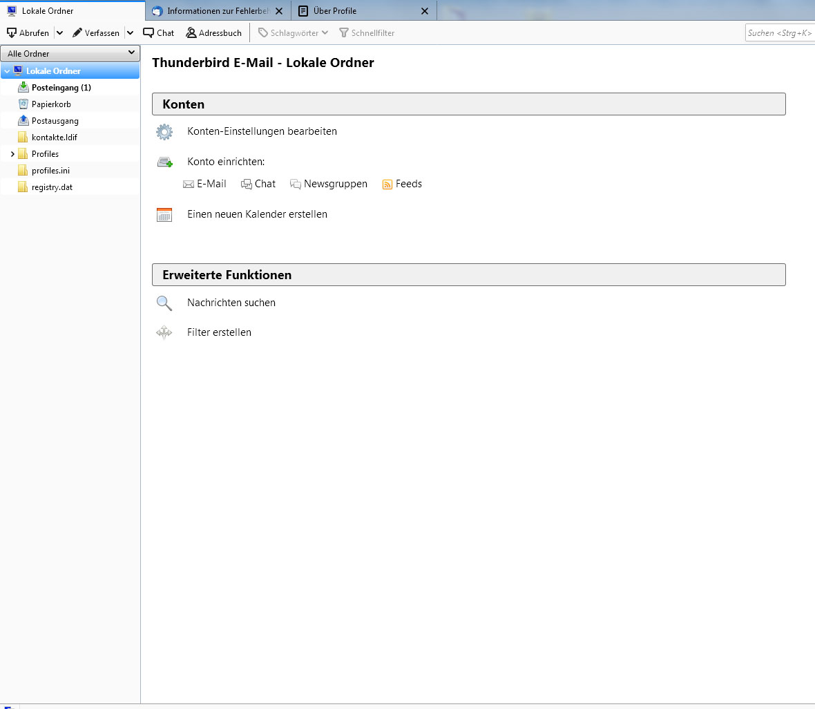

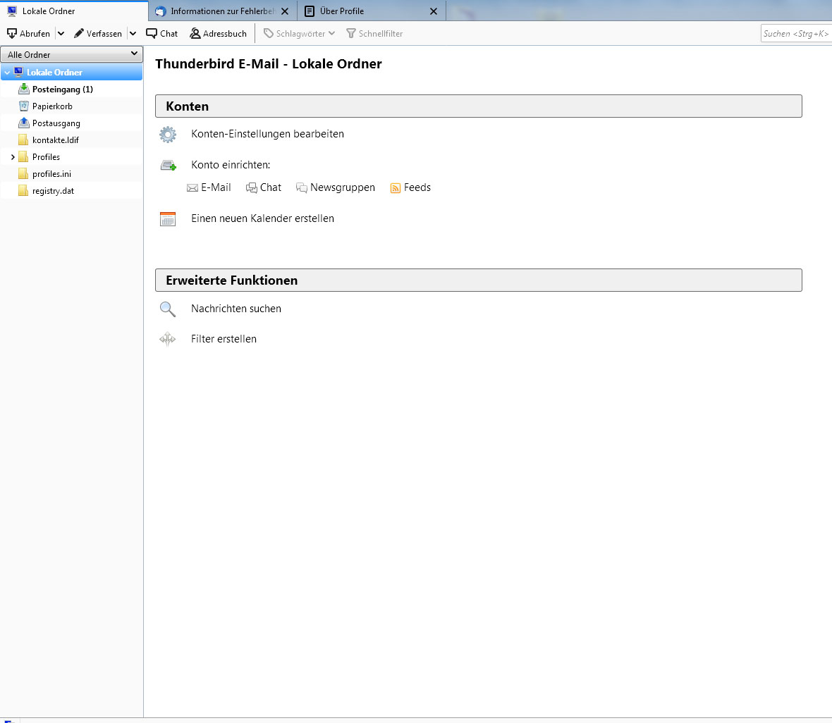

    Nachdem ich eine Neuinstallation und Aktualisierung auf Version 78 machen mußte, sind bei mir
    plötzlich die komplette Ordnersruktur und alle E-Mails weg!
    Der Anhang zeigt wie es jetzt aussieht.
    Ich zweifle ganz stark, daß das so aussehen sollte......
    Ich hatte den Profilordner ganz normal kopiert und jetzt das.
    Bitte hilft mir meine E-Mails und die Ordnersturktur wieder zu bekommen.
    Vielen lieben Dank.
    Vielen lieben Dank.
    Bis dann Joergius
  • graba 28. Dezember 2020 um 11:38
    1.135
    12.613
    • 28. Dezember 2020 um 12:00
    Du hattest ihn wohl an die falsche Stelle kopiert :)
    Die gelben Ordner kontakte.ldif, Profiles, profiles.ini, ...etc dürften niemals unter den Lokalen Ordnern erscheinen!!
    Die im Screenshot angezeigten Order-Symbole deuten auch m. E. darauf hin, dass du gar nicht die Version TB 78 benutzt, sondern noch TB 68.*
    Zeige den Profilordner an über Hilfe > Informationen zur Fehlerbehebung > Profilordner > Order öffnen.
    Mache einen Screenshot der Inhalte
    • des Profilordners selber
    • der Ordner "Mail" sowie "Local Folders"
    • des Ordners "Profiles", der sich in ....\AppData\Roaming\Thunderbird\ hier befindet
    Hast du noch die ursprüngliche Sicherung deines alten Thunderbird Profils ?
    Falls ja, in welcher Form liegt diese vor ?
    Eine Kopie des Anwendungsordners Thunderbird, der sich in ....\AppData\Roaming\ hier befindet ?
    Oder des Profilordners xxxxxxxxx.default selber, der sich in ....\AppData\Roaming\Thunderbird\ Profiles\ hierbefindet ?

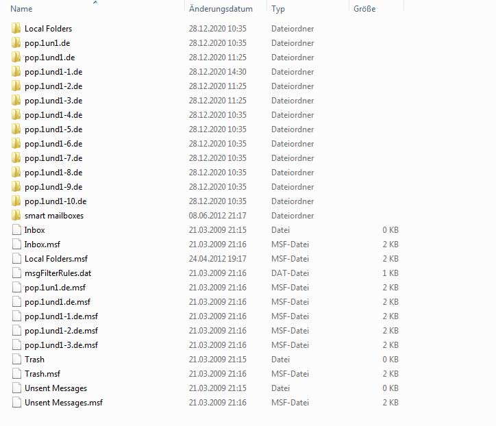

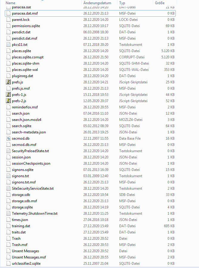

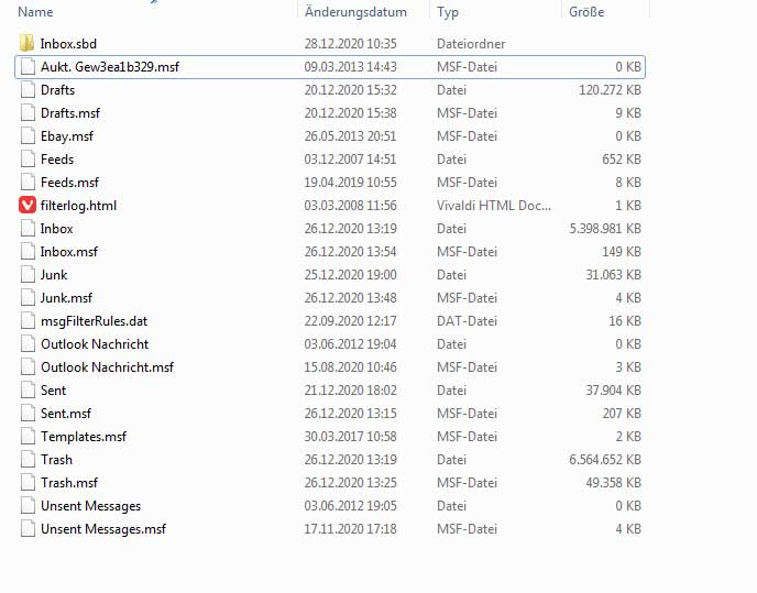

  • joergius76
    28. Dez. 2020
    • 28. Dezember 2020 um 14:55

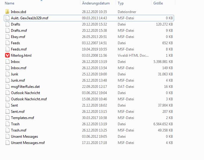

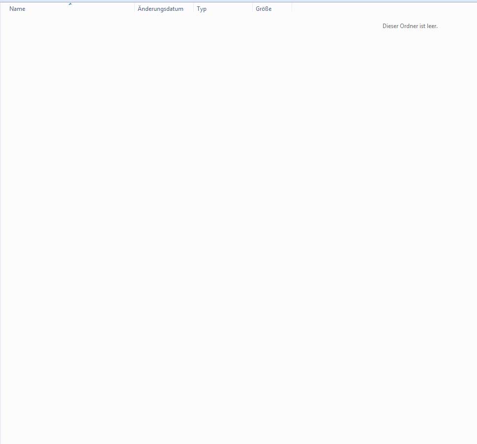

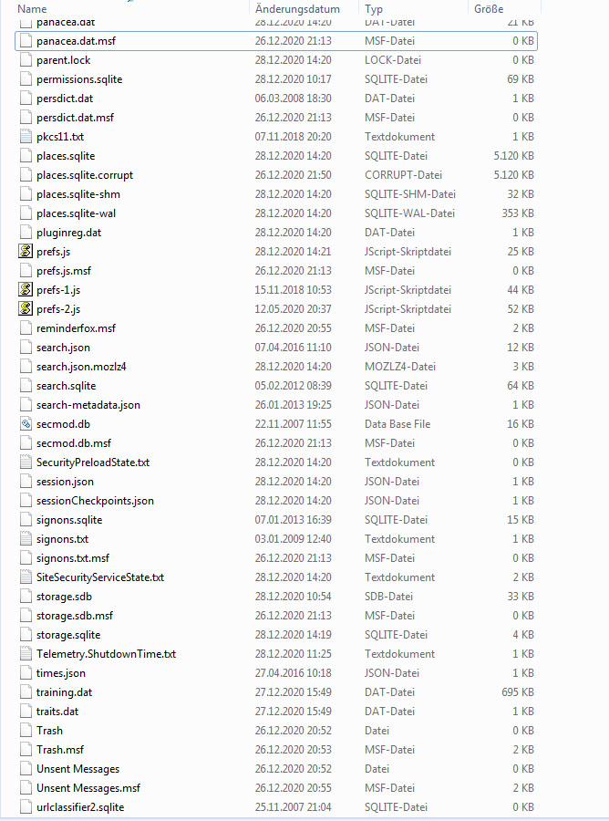

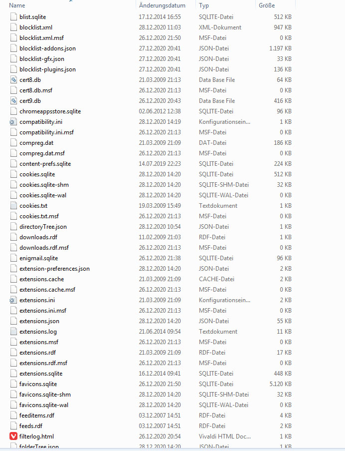

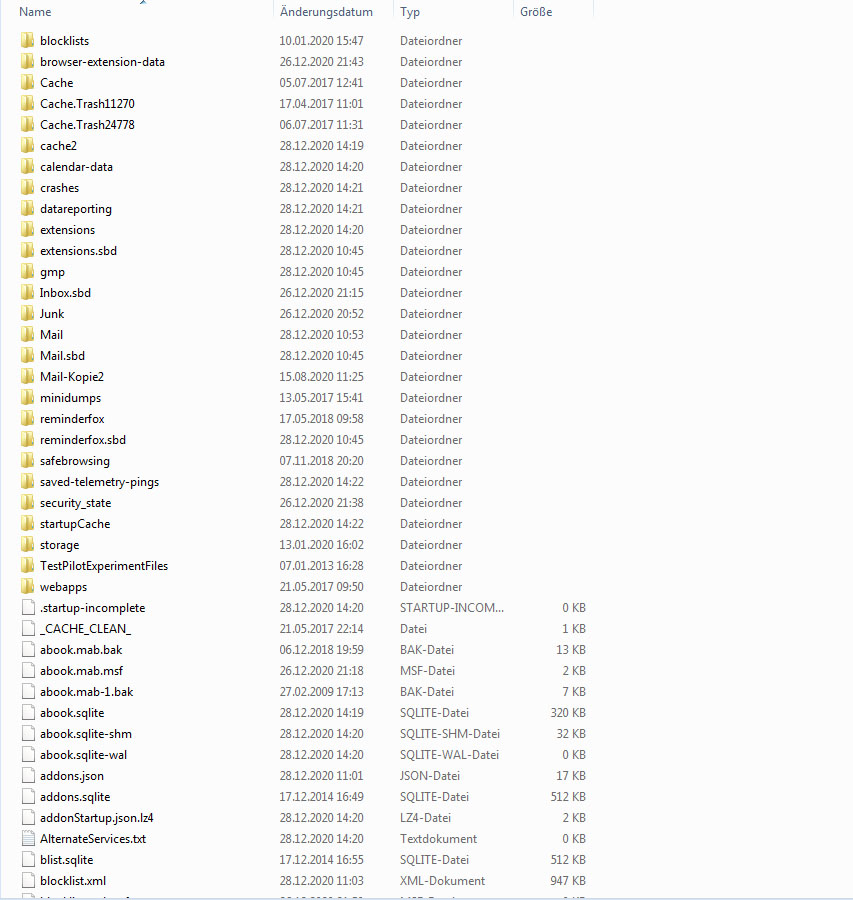

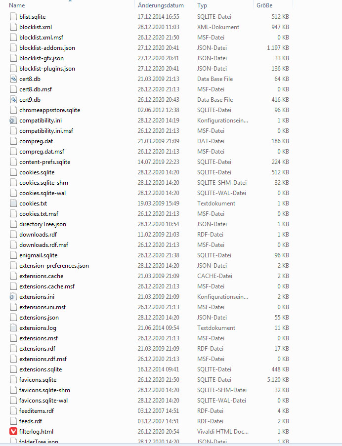

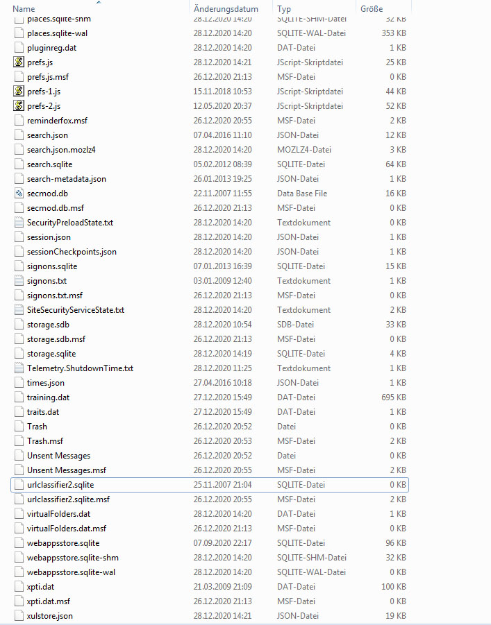

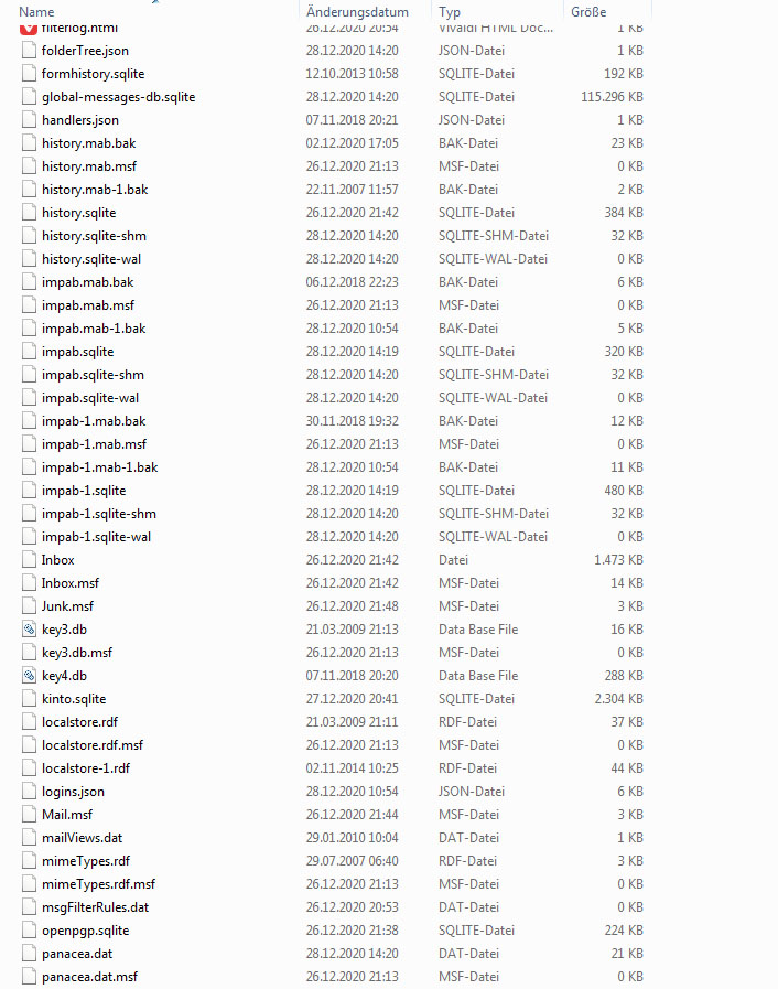

    hier mal die Screenshot in der Reihenfolge wie Du diese oben geschrieben hast.
    Hast du noch die ursprüngliche Sicherung deines alten Thunderbird Profils ? Ich hoffe doch sehr.
    Falls ja, in welcher Form liegt diese vor ? Ich hatte den Ordner unter Profiles kopiert.
    Eine Kopie des Anwendungsordners Thunderbird, der sich in ....\AppData\Roaming\ hier befindet ? Nein, habe ich nicht.
    Oder des Profilordners xxxxxxxxx.default selber, der sich in ....\AppData\Roaming\Thunderbird\ Profiles\ hierbefindet ? Dieser befand sich dort nicht.
    Ich hoffe ich konnte mit meinen Antworten helfen.
    Vielen lieben Dank.
    Bis dann Joergius

    Leider nicht!! Im Gegenteil, die Konfusion ist noch größer, da bei deinen Screenshots die Pfade zu den angezeigten Inhalten fehlen, sodass man weiterhin im Dustern tappt und die Strukturen des Profilaufbaus nicht erkennen kann.

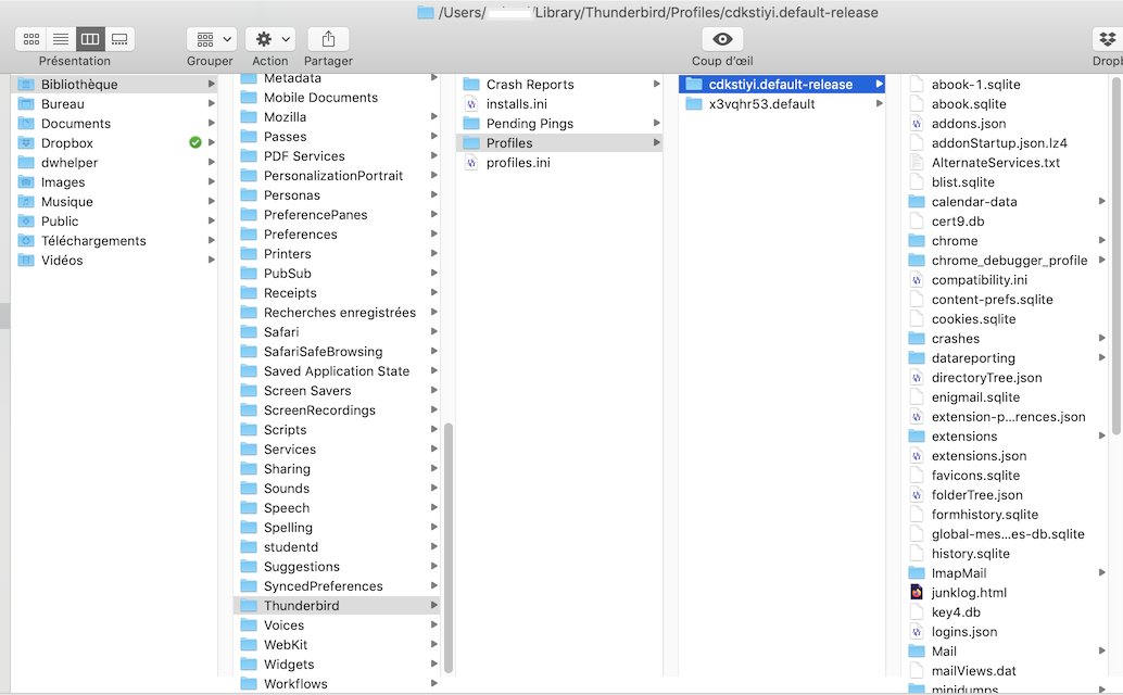

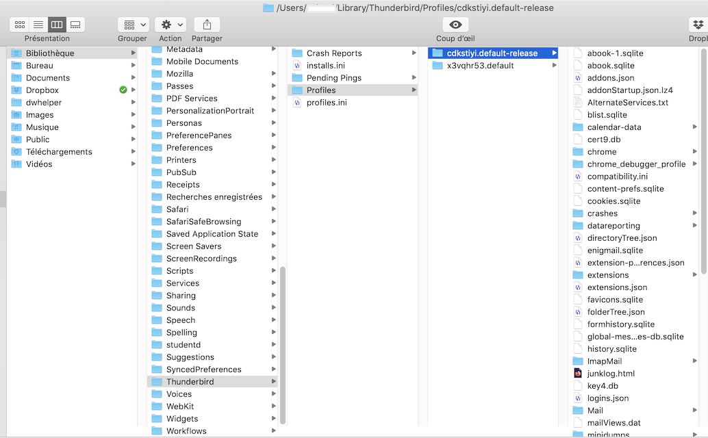

    Ich dachte an Bildschirmkopien so âhnlich wie die folgende. Auch wenn meine auf einem Mac erstellt wurde, das Prinzip ist das selbe :
    Ganz offensichtlich befinden sich die Nachrichten-Dateien direkt im Profilordner anstatt in entsprechenden Unterordnern des Profilordners, der Ordner "Profiles" scheint leer zu sein, wo der Profilordner selber liegt, entzieht sich meiner Kenntnis, denn es ist kein einziger Pfad zu sehen. Es ist ein heilloses Durcheinander, und man wird wahrscheinlich Stunden damit verbringen, das alles wieder auseinander zu bröseln und neu zusammen zu stellen. Aber garantiert nicht hier im Forum mit weiteren Screenshots und wer weiß wie vielen weiteren Beiträgen.
    Ich vermute sogar, dass du Inhalte deines alten Thunderbird Profilordners in den Cache von Thunderbird kopiert hast, also in ...\AppData\Local\Thunderbird\ ... anstelle von ...\AppData\Roaming\Thunderbird\

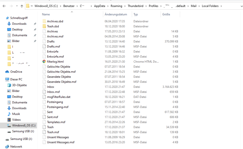

    1.135
    12.613
    • 28. Dezember 2020 um 17:39
    Leider habe ich keinen Apple mit dem man diese Struktur so gut darstellen kann.

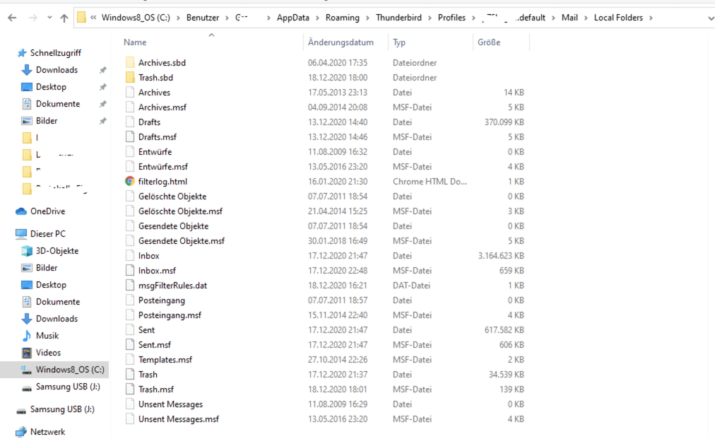

    Auch unter Windows kann man diese Strukturen inklusive dem Pfad zum Profil sehr schön darstellen.
    Hier z. B. eine Bildschirmkopie unter Windows aus einem Thema in diesem Forum, das ich kürzlich behandelt habe :
    Ich habe nur den Ordner Profiles (und alles was sich da drunter befand) kopiert und auf eine andere Partition in einem
    Sicherungsordner abgelegt.
    Hast du diesen Ordner "Profiles" noch mitsamt seinem Inhalt oder hast du dessen Inhalt einfach irgend wo in deine neue Profilstruktur hinein "geschüttet" und der gesicherte Ordner Profiles (oder auch der alte Profilordner xxxxxxxx.default oder xxxxxxxx.default-release) ist jetzt leer ?
    Falls du noch die Original-Sicherung von Profiles hast:
    mache bitte eine Angabe der Ordner (mit Namen), die sich darin befinden.
    Wenn "Profiles" einen Ordner "xxxxxxxxx.default-release" enthält, zeige dessen Inhalt, desgleichen wenn er nur einen Ordner "xxxxxxxx.default" enthält.

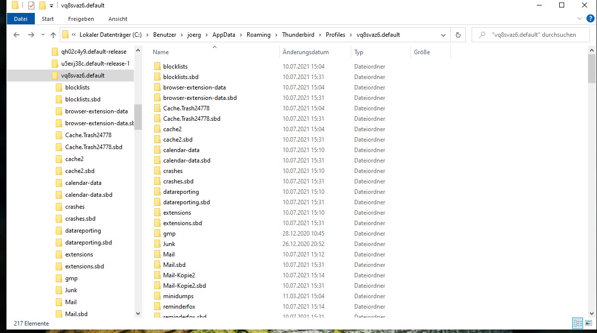

    1.135
    12.613
    • 28. Dezember 2020 um 20:56
    Der Inhalt ist oben in den Bildern.
    Deine Bilder zeigen leider, dass alle Inhalte eines Thunderbird-Profilordners kunterbunt vermengt wurden in einem Ordner, dessen Namen und dessen Lokalisation wir nicht kennen. Wenn jemand unter den Helfern und Mitlesern Lust (oder eine Glaskugel) hat, dieses Riesen-Puzzle zu lösen, bon courage !!

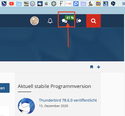

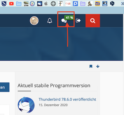

    Ich schlage dir eine Fernwartung per Visiokonferenz vor, um deine Thunderbird-Installation zu reanimieren. Das spart viel Zeit und Nerven.
    Du bekommst von mir eine Benachrichtigung per "Konversation". Bitte achte auf das Chat-Symbol oben rechts in der Symbolleiste des Forums.

    Wenn du möchtest, dass man dein Profil per Visiokonferenz löst, dann lies doch bitte zunächst mal die Nachricht, die ich dir per "Konversation" geschrieben habe.
    Im Forum einloggen und dann oben rechts auf das Symbol "Konversationen" klicken und dort antworten.

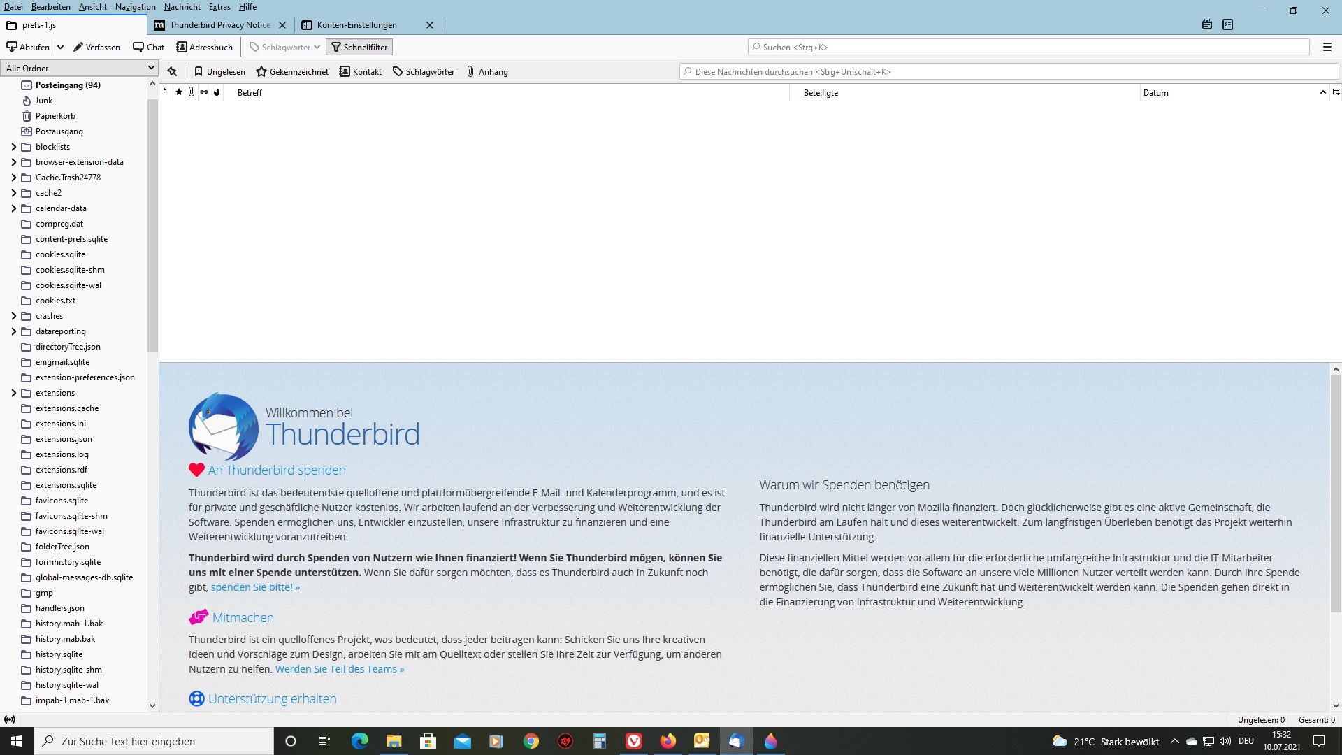

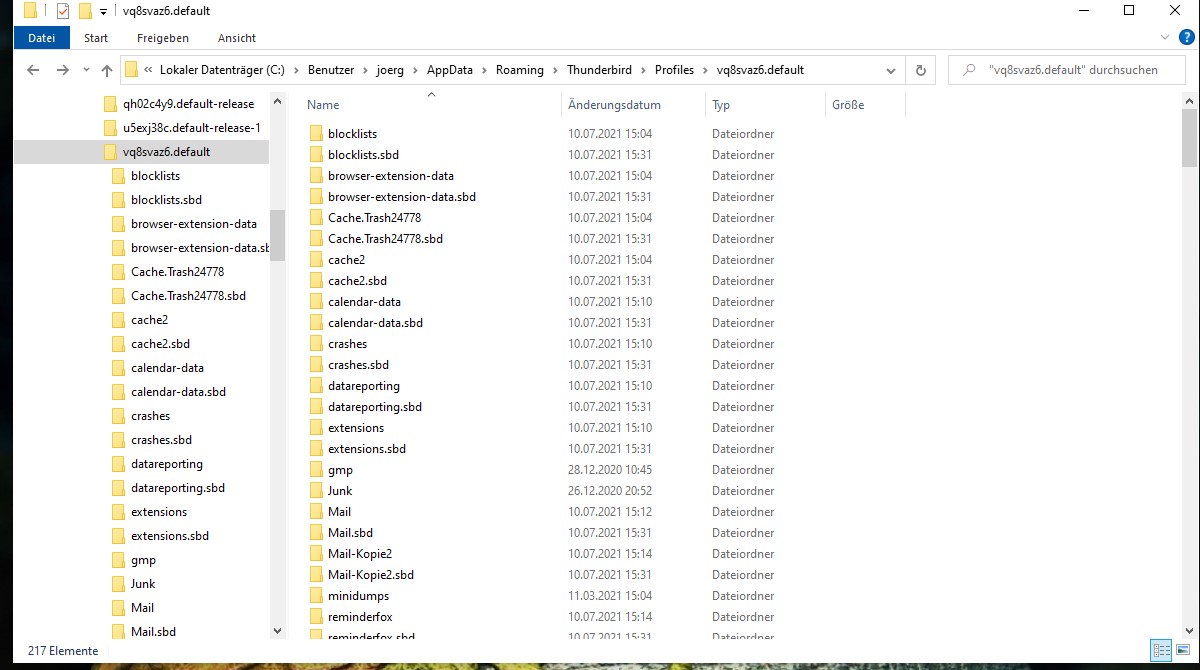

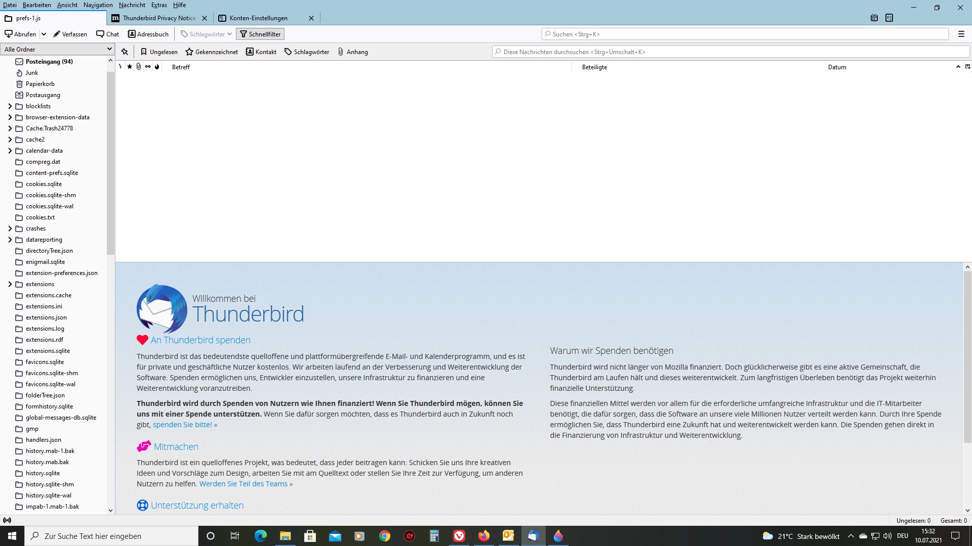

    nachdem ich mein System neu aufsetzen mußte, hatte ich auch Thunderbird neu installieren müssen.
    Nun sieht es wieder wie zu beginn aus.
    Ich schmeiße jetzt dieses Sch... Programm raus!
    Nicht einmal sein altes Profil und die alten E-Mails kann man hier zurück holen (siehe Anhänge).
    Es ärgert mich sehr, daß ich all diese E-Mails verloren habe.

    1.135
    12.613
    • 10. Juli 2021 um 17:10
    Wieso kommst du darauf ? Du hast es alleine nicht geschafft, das bedeutet aber nicht, dass man es nicht zurück holen kann.
    Tja, was weg ist ist nun mal unwiderbringlich weg.
    Auch da bin ich nicht sicher, denn in deinem Screenshot sieht man einen Ordner "Mail", in denen sich deine Maildateien befinden sollten.
    Ich hatte dir am 28. Dezember 2020 in einer Konversation Hilfe per Fernwartung angeboten, um dein Profil wiederherzustellen.
    Du hast mir am 21. Februar 2021 (!!) darauf geantwortet, dass du dich aus Zeitmangel nicht darum kümmern könntest.
    Und jetzt liegt es am Sch... Programm !! Dieses Sch... Programm kann nichts dafür, dass du ein heilloses Durcheinander im Thunderbird Profilordner geschaffen hast. Wenn du sehr großes Glück hast, dann meldet sich noch ein Helfer, der das hier mittels Forum-Beiträgen und den obigen Screenshots wieder in Ordnung bringt.
    Ich habe keine Lust auf Kopfschmerzen, deswegen hatte ich dir schon damals die Fernwartung vorgeschlagen.
