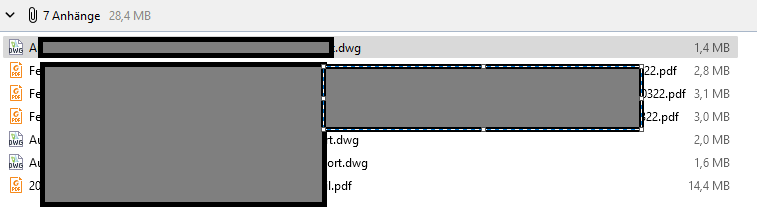

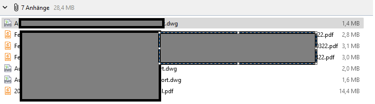

    Hallo!
    In Thunderbird 91.7.0 (64 bit) kommt es bei bestimmen Mails zu defekten Anhängen nach dem Abspeichern. Soweit ich es bisher nachvollziehen konnte, erst ab bestimmen größen.
    Folgende Anhänge:
    (geschwärzt wg. Datenschutz)

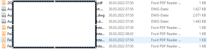

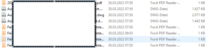

    nach dem Abspeichern (egal ob einzelen oder alle auf einmal) siehts im Explorer so aus:
    Die defekten PDFs enthalten ein paar Bytes Binärdaten, die bei allen Dateien identisch sind.
    '¬z³Zrâr^ž)áj[pŠ·Z¹ð'~¶ zJ&¦W­¶«º{^®¥i×§
    Die Mail selbst ist OK, auch die Base64-Codierten Anhänge sind in den Quelldaten ersichtlich und können manuell über Base64-To-File Konverter extrahiert werden. Auch mit anderen Mailclients funktioniert das Abspeichern der Anhänge problemlos.
    Die Mail liegt auf einem Cyrus-IMAP-Server.
    Wird die größte Datei weggelassen, funktioniert es problemlos.
    Den Sendeweg kann ich auch ausschließen: Wenn eine neue Mail mit genau diesen Anhängen erstellt wird, tritt bereits im Gesendet-Ordner der Fehler auf.
