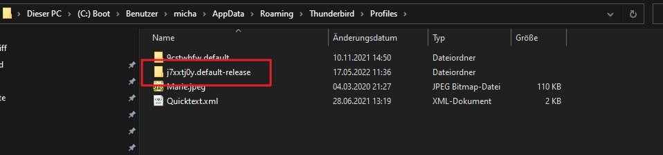

    • 17. Mai 2022 um 17:33
    Dies ist das benötigte TB-Profil, wobei bei dir eine andere Zahlen-Buchstabenkombination steht.
