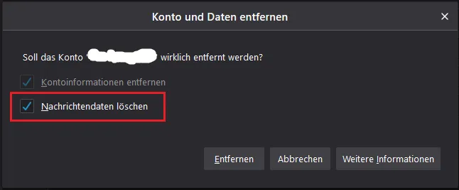

    Wenn dieser Haken bei der Konto-Aktion gesetzt ist, habe zumindest ich hinterher noch nicht feststellen können, dass da noch Reste auf der Festplatte vorhanden wären. Schon zig mal durchgeführt. Es ist regelmäßig genau der komplette Ordner benannt nach 'Mail-in-Server' gelöscht.

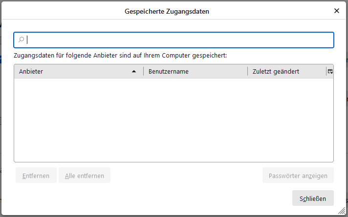

    Ansonsten, wenn es auf die Passworte ankommt, so kann man die jedenfalls auch im Nachgang zur Konto-Entfernung leicht über 'Einstellungen / Datenschutz & Sicherheit / Gespeicherte Passwörter' gezielt bereinigen.

    Wenn dieser Haken bei der Konto-Aktion gesetzt ist ...
    Richtig – aber wenn der Haken zwar hätte gesetzt werden sollen, aber nicht gesetzt wurde – und dann nachträglich dennoch die Daten gelöscht werden sollen, dann ist die Methode, das Konto wieder einzurichten und danach mit gesetztem Haken nochmals zu löschen eben nicht zielführend, da die Daten am Ende dennoch stehenbleiben ... Die Frage ist somit, was sonst noch alles (manuell) zu löschen wäre, um denselben Zustand herzustellen, wie wenn der Haken gesetzt worden wäre ...

    zusätzlich bei laufendem TB unter Menü -> Extras -> Einstellungen -> Datenschutz & Sicherheit -> Gespeicherte Passwörter...
    in dem separaten Fensterchen Gespeicherte Zugangsdaten die entspr. Einträge löschen.
    Na ja, wenn Du bei / nach so einer 'Wiedereinrichtung' nicht explizit hinterher noch den Profilpfad auf das vorherige Verzeichnis 'Mail-in-Server' anpasst, dann iteriert Thunderbird das neue Profil zu 'Mail-in-Server-1' und folglich wird die Konto-Aktion mit Löschung der Daten auch nur dieses 'Mail-in-Server-1' weglöschen und nicht das von dir gewünschte vorherige Profil.
