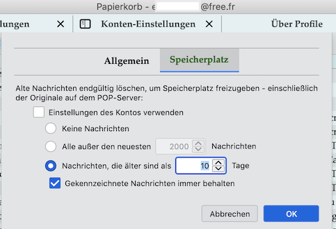

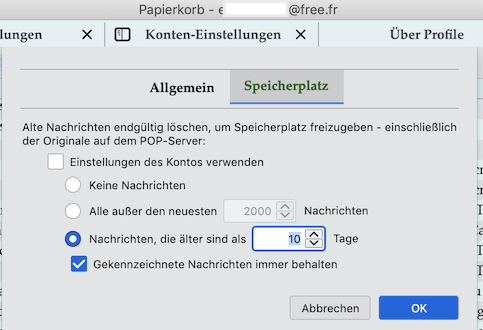

    Ich habe das eben mal geprüft, indem ich in meinem POP-Konto einen Ordner "Test" erstellt, einige Nachrichten hinein geschoben und ihn dann gelöscht habe. Danach habe ich über R-Klick (auf den Papierkorb) > Eigenschaften > Speicherplatz eingestellt, dass Nachrichten, die älter als 10 Tage sind, automatisch gelöscht werden:
    Nach Neustart von TB wurden dann folglich die Mails von > 10 Tagen aus dem Papierkorb entfernt. Der gelöschte Ordner "Test" befand sich jedoch weiterhin im Papierkorb.
    Streng genommen ist dieses Verhalten auch zu erwarten, denn in den Einstellungen für den Speicherplatz steht klipp und klar "Alle Nachrichten endgültig löschen, um Speicherplatz freizugeben ....." und nicht etwa "Alle Nachrichten und Ordner..."
    Wenn man dagegen in den Server-Einstellungen > Nachrichtenspeicher einen Haken setzt bei "Papierkorb beim Verlassen leeren", dann werden tatsächlich die gelöschten Mails und die gelöschten Ordner entfernt.

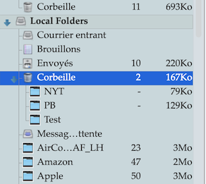

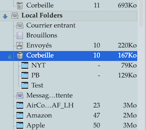

    • 3. Mai 2022 um 17:47
    Getestet:
    selbst zwei Jahre nicht mehr aktualisierte, gelöschte Ordner werden bei automatischem Löschen der im Papierkorb befindlichen 10 Tage alten Nachrichten aus letzterem nicht entfernt

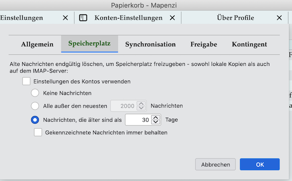

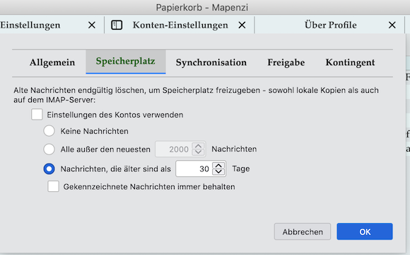

    Du könntest natürlich auch jedes Mal in den Eigenschaften eines gelöschten Ordners die gleiche Aufbewahrungsdauer von 30 Tagen festlegen.
    Danke für die Alternative. Immerhin eine Idee. Vielleicht erschaffe ich eine Gewohnheit, immer bei Ordnererstellung auch gleich anzupassen.
    Aber ich bin mir nicht sicher, ob du recht hast.
    a) ich lösche einen Ordner
    b) gehe mit "Rechtsklick / Eigenschaften" auf den gerade gelöschten Ordner
    c) Speicherplatz
    d) "Nachrichten, die älter sind als 30 Tage"
    Aber dann werden doch wieder nur die Nachrichten gelöscht. War das dein Ziel? Dann muss ich also auch eine Gewohnheit erschaffen, die leeren Ordner manuell zu löschen?
