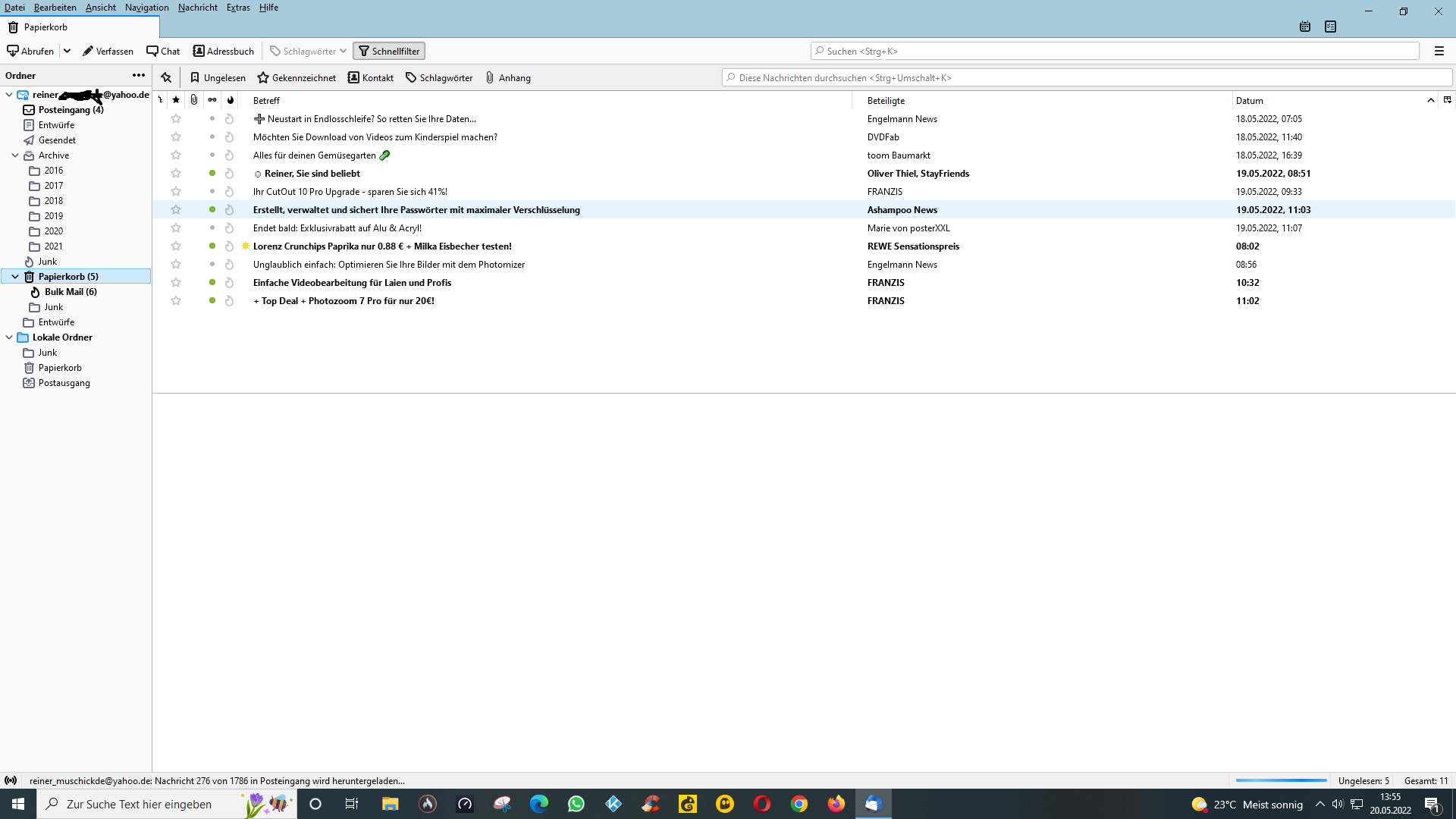

    Da sich mein Problem mit der Ordnerstruktur nicht so einfach lösen lässt, ist meine Frage, ob ich auf irgendeine Weise die ISP Datenbank löschen lassen kann? Das Problem ist der Bulk Ordner, welcher zu einem Unterordner des Papierkorbs geworden ist. Und nein, der Bulk Ordner lässt sich nicht verschieben! Wenn ich das Konto lösche und wieder neu anlege, greift wieder die schon vorhandene ISP Datenbank und es bleibt bei der alten Struktur mit dem Bulk Ordner als Unterordner vom Papierkorb. In Yahoo jedenfalls ist alles getrennt vorhanden und der Bulk Ordner nennt sich Spam.
    Das Problem kann nur Yahoo lösen, s.:
    Beitrag
    yahoo IMAP Konto: Bulk-Ordner dauerhaft im Papierkorb
    Natürlich nicht, denn die liegt bei Mozilla und wenn alle user weltweit beliebig dort läöschen könnten .....
    Dein Problem hat damit aber nichts zu tun:
    lass den TB mal außen vor und versuche per Login per Webbrowser, den Ordner direkt auf dem Server zu löschen.
    Ja und? Darüber erfährt der TB lediglich, wie der IMAP-Server samt Port für deine zuvor eingetippe Mailadresse heißt, ebenso der SMT-Server. Mit der Ordnerstruktur im Account hat das jedoch nichts zu tun.

    Danke an alle für die Antworten!
    @Veteran
    Habe mir Deinen Link zu Gemüte geführt. Es wird wohl so sein, wie Du schreibst, dass ich einen neuen Account brauche, um das Problem dauerhaft zu lösen. Yahoo Irland habe ich schon mal kontaktiert, aber keine Antwort erhalten. Das größere Problem ist jedoch, dass meine alten Mails dann, wenn vielleicht auch durch Thunderbird übertragbar, nicht mehr mit dem richtigen Empfangsdatum angezeigt werden.
