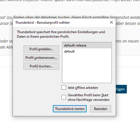

    Hallo Lilith,
    nur Mails und Adressen ist eigentlich einfach. Noch mal konkretisiert nachgefragt: Keine Schlagworte? Keine Filter-Regeln? Keine Junk-Bayes-Datenbank?
    Bevor etwas verdaddelt wird, erstelle bitte von allen Profilen
    • 1v92be5g.default-release
    • gv0zw31h.default
    • nt3xnh00.Test
    ein Backup. Kann ja später wieder gelöscht werden. Das erledigt man am besten mit dem Windows Explorer (Dateimanager unter Windows).
    Dann lass uns bitte als nächstes klären, was was ist. Welches Profil ist das alte Profil, dass nicht funktioniert? Welches Profil ist das neue Profil, in dass die Daten übertragen werden sollen? Und was ist das dritte Profil? Dazu kannst Du jeweils wenn Thunderbird läuft unter Hilfe > Informationen zur Fehlerbehebung > Profilordner > Button 'Ordner öffnen' prüfen, in welchem Profil Du tatsächlich gerade mit Thunderbird bist.
    Weiter wird der Profilmanager gebraucht. Da ist genau beschrieben, wie der aufgerufen wird. Stelle bitte einen Screenshot vom aktuellen Status des Profilmanagers bereit. Etwa so:
    nur von Deinem PC halt. An der Stelle kannst Du auch den Haken bei der Checkbox Gewähltes Profil beim Start ohne Nachfrage verwenden rausnehmen. Fortan wird dann immer zuerst der Profilmanager starten, was es für den Moment einfacher macht. Später kann man das passende Profil wieder zum Standard machen.
    Für Screenshots gibt's unter Windows das eingebaute Tool 'Snipping Tool' (zu finden über die Windows Suche). Einen frisch erstellten Screenshot wiederum kann man direkt in seinen Beitrag an der Stelle einfügen, an der der Cursor blinkt. Echte Fotos vom Bildschirm sind etwas umständlich - aber besser als nichts.
    Da Du gmx* mit IMAP nutzt, werden die Mails eigentlich von alleine wieder vollständig von gmx zu Thunderbird kommen, sobald das Konto im neuen Profil wieder eingerichtet wurde. Oder nutzt Du vielleicht auch noch eine lokale Ablage unterhalb von 'Lokale Ordner' in Thunderbird?
    Weiter geht's, wenn die Punkte geklärt sind.

  • Lilith2412
    53
    18. Dez. 2012
    • 17. August 2021 um 16:25
    Zitat von Sehvornix
    Hallo Lilith,
    • gv0zw31h.default
    • nt3xnh00.Test
    * Auf gmx als Provider für Mail-Kommunikation, für die sogar Ende-zu-Ende-Verschlüsselung angedacht ist, sollten wir später noch mal zurückkommen. Nur so viel: ich kann mir nicht vorstellen, dass der besagte Datenschutzbeauftragte davon angetan wäre. Ist aber eben jetzt erst mal nicht relevant, um Thunderbird mit Deiner Mailadresse überhaupt wieder ans Laufen zu bekommen.
    Hallo Sehvornix,
    das sind meine beiden Ordner (s.u.). ich habe kein Testprofil mehr. Soll ich wieder ein neues anlegen?
    das vom 17.8. ist das aktuelle, mit dem ich das Problem habe; das andere kenne ich nicht (16.8.)
    doch, ich brauche auch meine Filterregeln.
    was ist junk-bayes-Datenbank?
    nein, soweit ich weiß, habe ich keine lokalen GMX Emails.
    den screenshot von meinem Profilordner habe ich unten angehängt
    Mein Hauptproblem seit dem Wechsel auf 91.0 ist tatsächlich mein GMX account: ich kann von dort keine Emails mehr verschicken und auch emails nicht mehr über das Schließen der Emails speichern; sondern; Datei, speichern unter, dann schließen. Alles umständlich. Und Emails muss ich aus GMX viel verschicken. meine anderen Emails funktionieren (1 und 1). mit gmx habe ich gesprochen; alle Einstellungen richtig -> Aussage, es liegt an TB
    Gruß von Lilith

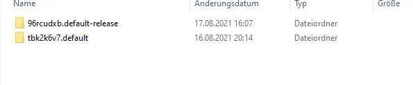

  • Lilith2412
    53
    18. Dez. 2012
    • 17. August 2021 um 19:51
    Zitat von Sehvornix
    Dazu muss ich nachfragen. Ich sitze nicht vor Deinem PC - ich kann nicht wissen, was Du schon alles probiert, umbenannt, neu erstellt, ineinander kopiert hast ;) . Wir müssen das schon präzise klären. Ist das 96rcudxb.default-release jetzt das Profil mit den Anzeige-Problemen aus Deinem ursprünglichen Thread, in dem grundsätzlich auch alle Daten drin sein sollten oder handelt es sich dabei um ein (wie auch immer) neu erstelltes Profil, das noch einzurichten wäre?
    dieses default-release ist nicht mehr das ursprüngliche Profil.
    Es lief so. Ich installierte 91. ich hatte vorher ein backup auf seagate von 78 gemacht. das war dann aber leider weg. Ich hatte nur noch ein backup 78 aus April 21. Deshalb blieb ich beim 91er Profil, das alle Daten aus 78 übernommen hatte, als ich 91 downloadete. Es hieß irgendwann, als ich 91 installierte, ob ich ein neues Profil installieren will. Ich glaube, ich habe ja gedrückt. Dann stellte ich fest, dass 91 die Probleme macht (ich weiß leider nicht mehr, wie dieses Profil hieß).
    Das von dir genannte Profil habe ich aber noch (s.u.).
    Ich sollte dann von hier aus ein test Profil erstellen und dort war zumindest eines der Probleme nicht existent (der komische Rahmen um die Emails war weg).
    Ich habe dann die Dateien des vorherigen Profils in das test Profil kopiert und jetzt habe ich immer noch die ganzen Probleme. Aber die Kopien müsste ich noch haben. Ich habe einige backups gemacht.
    Also noch mal: das jetzige Profil ist ein neu erstelltes Profil , das noch eingerichtet werden muss.

    930
    2.695
    • 17. August 2021 um 21:04
    Hallo Lilith,
    Zitat von Lilith2412

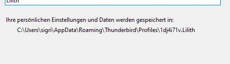

  • Lilith2412
    53
    18. Dez. 2012
    • 17. August 2021 um 21:44
    Zitat von Sehvornix
    Ist es wirklich leer oder hast Du in dieses Profil schon irgendetwas hinein- / drüberkopiert?
    Tut mir leid, dass ich wiederholt frage, denn trotz der vielen Informationen deinerseits ist der Zusammenhang für mich nicht 100%ig klar, aber ich muss einen Punkt finden, an den ich sauber anknüpfen kann
    Sorry, das Profil war nicht leer. Ich habe es jetzt neu angelegt nach deinem Ablaufplan.

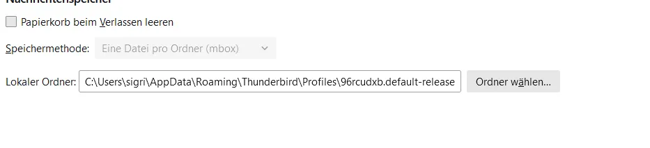

  • Lilith2412
    53
    18. Dez. 2012
    • 17. August 2021 um 21:45
    Ergänzend: du hattest mich nach lokalen Ordnern gefragt. Jetzt verstehe ich erst, was du vielleicht meinst. Ja, ich habe sehr sehr viele lokale Ordner , die gerade nicht geladen werden in gmx.
