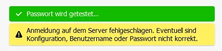

    wahrscheinlich stelle ich mich zu blöd an, aber ich komme bei der Einrichtung meines GMail Kontos auf Thunderbird nicht weiter.
    Ich gebe alles ein und melde mich über IMAP an. Anschließend geht das Fenster auf, dass ich mich bei GMAIL anmelden soll. Bekomme dann auf meinem Smartphone eine Meldung, ob ich mich gerade anmelden will. Klicke auf ja. Anschließend geht das Fenster auf mit Zulassen auf die Zugriffsrechte von TB. Klicke auf Zulassen...
    Dann kommt aber das
    und es geht nicht weiter.
    IMAP ist in Gmail aktiviert.
    Das Passwort passt. Ich konnte mich ja schließlich bei GMAIL anmelden und bestätigen.
    Kann mir jemand helfen? Vielen Dank

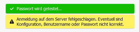

    Es scheitert immer an der gleichen Stelle:
    Beim Einrichten des Gmail Kontos in Thunderbird öffnet sich das Popup-Fenster, in dem man sich in den Google-Account einloggen und den Zugriff der App auf das Gmail-Konto zulassen muss. Der Login scheint zu funktionieren. Auf der nächsten Seite stimme ich zu, dass Thunderbird auf das GMail-Konto zugreifen darf. Anschließend kommt die Meldung:
    "Anmeldung auf dem Server fehlgeschlagen. Eventuell sind Konfiguration, Benutzername oder Passwort nicht korrekt."

    Habe ich eben auch mal ausprobiert. Neues Thunderbird-Profil erstellt. Einstellungen geprüft (Cookies erlaubt, Javascript aktiviert).
    Beim Einrichten des GMail-Kontos trat leider wieder das oben beschriebene Problem auf:

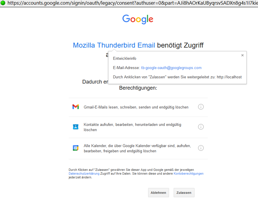

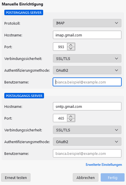

    Eine Frage zu OAuth2: Das Popup-Fenster, in dem man sich bei GMail einloggt und die Autorisierung durchführt, öffnet sich dieses in einem Thunderbird-eigenen Browserfenster oder öffnet es sich in dem im System eingestellten Standard-Webbrowser?
    7.329
    • 6. August 2022 um 19:06
    Ja, sonst würde es technisch gar nicht funktionieren, da der externe Browser die Daten gar nicht zurück geben könnte.

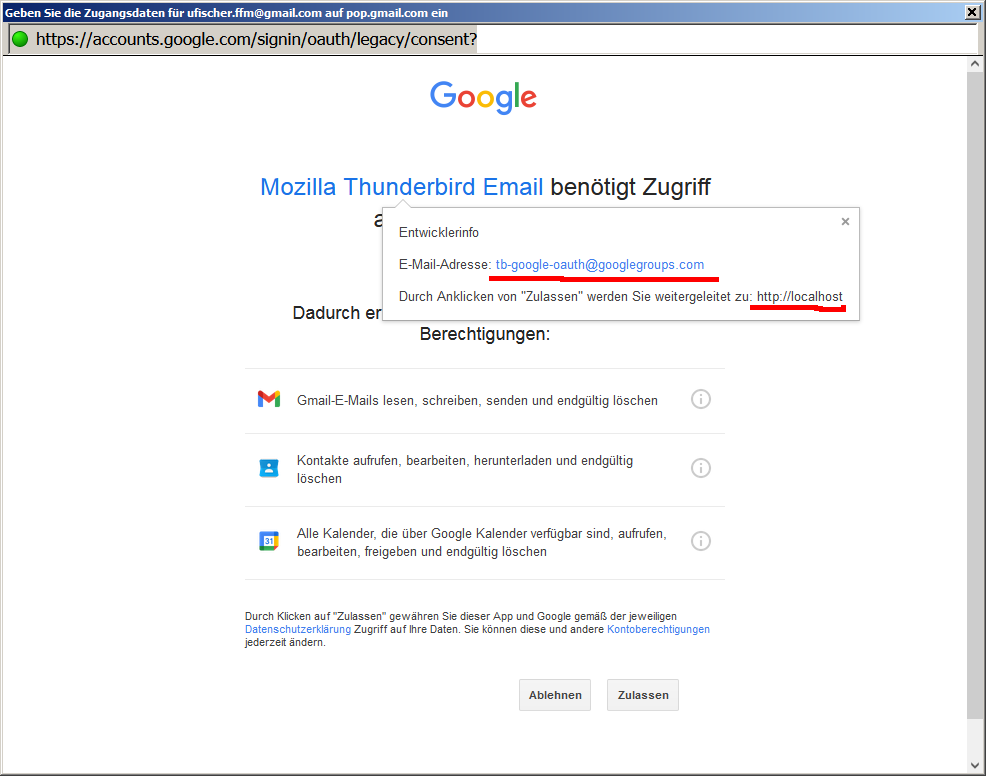

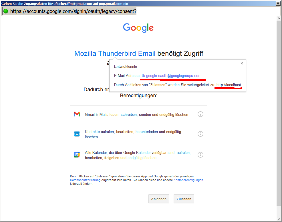

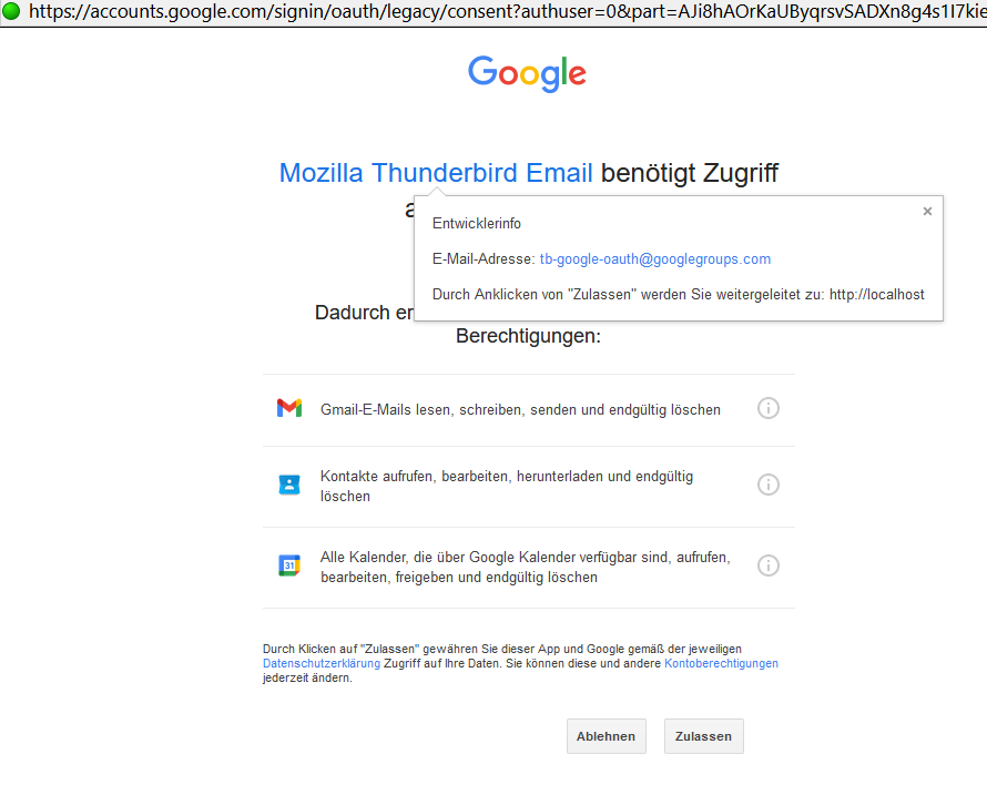

    Ich habe mal einen Sreenshot des Popup-Fensters gemacht. Kann mir bitte jemand bestätigen, dass die in rot unterstrichenen Angaben wie angezeigt korrekt sind, damit die Autorisierung funktioniert? Die Angaben werden von Thunderbird im Popup-Fenster vorgegeben. Meines Wissens habe ich keine Möglichkeit sie irgendwie zu ändern.
    Ich klicke dann immer unten auf den Button "Zulassen" und das Popup-Fenster schließt sich. Daraufhin erscheint dann im Fenster mit der (versuchten) Kontoeinrichtung die bekannte Fehlermeldung "Anmeldung auf dem Server fehlgeschlagen. (...)":

    Hier deine Daten bestätigt aber check mal warum bei Dir keine Daten nach "https://accounts.google.com/signin/oauth/legacy/consent?" kommen...

    • 6. August 2022 um 22:44
    Die Daten sind korrekt. Damit funktioniert es bei mir problemlos.
    Das liegt daran, dass ich in meinem Screenshot den Teil, der hinter "https://accounts.google.com/signin/oauth/legacy/consent?" kommt, entfernt habe. Danke für die Bestätigung, dass die Angaben im Popup-Fenster richtig sind.

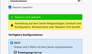

    • 17. Dezember 2022 um 16:41
    das Problem ist leider immer weiter akut, habe das schon auf verschiedenen Rechnern. Es tritt gern auf, wenn man ein Konto erneut einrichten möchte, das schon mal existent war und funktioniert hat. Ein erneutes Einrichten nach Löschung/Reinstallation Thunderbird ist dann nicht mehr möglich, man scheitert an den oben beschriebenen Problem.
    Windows 10, Thunderbird 102.6.0
    Login in das gMail-Postfach geht
    IMAP aktiviert, alle Eistellungen verifiziert (Port, Protokolle etc. gemaäß gMail Vorgabe)
    OAuth-Methode gewählt
    GMAIL bestätigt dass Thunderbird Zugriff hat (unsichere App)
    Ablauf:
    Eingaben werden geprüft : grün, geht
    Authorisierungsfenster Gmail öffnet, Eingaben werden akzeptiert, Zulassen geklickt und dann ist Thunderbird der Meinung, das es ein Konfigurationsproblem gibt.
    Neuinstallation von Thunderbrid behebt das Problem nicht. Wie gesagt, vor dem Löschen des Kontos hat Thunderbrid in exakt der jetzigen Rechnerkonfiguration das Postfach einwandfrei ausgelesen. Erst löschen - Wiedereinrichten scheitert.
    Gibt es irgendwo noch etwas, was die Deinstallation überlebt und beim Neueinrichten stört?
