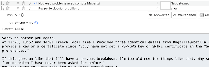

    Hier, wo der Pfeil hinweist, das möchte ich farbig gestalten.
    Manchmal bekomme ich auch Mails mit Text, nur mit weissem Hintergrund. Und DEN möchte ich gerne bei ankommenden Mails farbig gestalten!

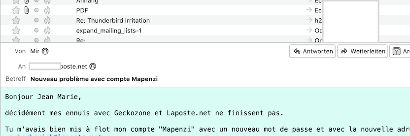

    • 25. August 2022 um 23:49
    Jetzt ist es klar, du meinst den NAchrichtenbereich.
    Teste mal den folgenden Code in der userContent.css Datei:
    HTML, body {
    background-color: #e8edf2;  }
    Den Farbcode (ein helles blau-grau) kannst du durch eine Farbe deiner Wahl ersetzen.
    Der Code wirkt sowohl im Nachrixhtenbereich des Hauptfensters als auch im Text-Bereich eines Verfassen-Fensters.
    Hier im Nachrichtenbereich

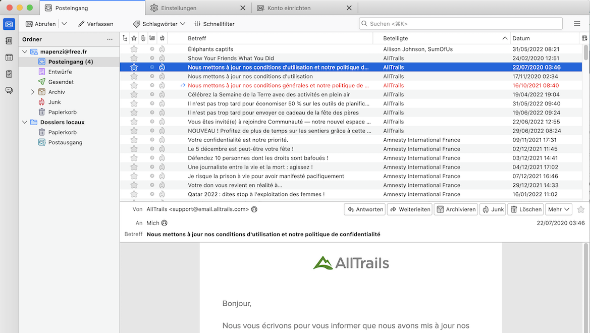

    • 26. August 2022 um 10:08
    Hallo Mapenzi,
    hier nochmals eine Email, dass Du auch genau siehst, was ich meine.
    Besten Dank! Achso, die Codes - wo füge ich die ein? Gibts nicht nen Punkt in den Einstellungen?

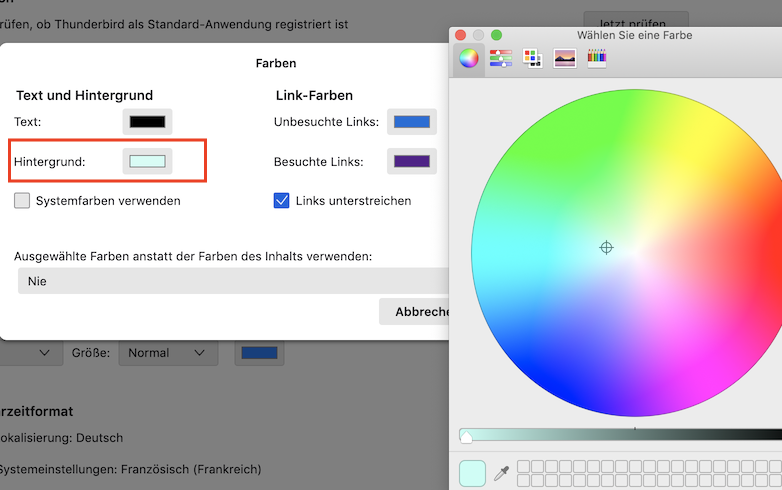

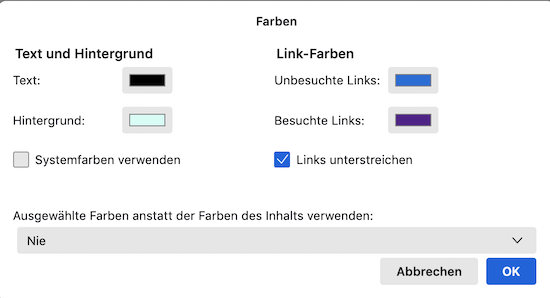

    • 26. August 2022 um 11:04
    Du brauchst uns keine weiteren Teile deines Puzzles zeigen. Ich bin sicher, dass ich dich verstanden habe und dass es hier um die weiße Hintergrundfarbe von Reintext-Mails geht.
    Inzwischen ist mir wieder eingefallen, dass man den Farbhintergrund im Nachrichtenbereich auch ohne CSS Code einstellen kann:
    > Einstellungen > Allgemein > Sprache & Erscheinungsbild > Schriftarten und Farben > auf den Button "Farben" klicken.
    Es öffnet sich ein kleines Popup Fenster "Farben":
    Auf "Hintergrund" klicken, woraufhin sich zusätzlich ein Fensterchen mit einer Farbpalette öffnet
    Die gewünschte Hintergrundfarbe wählen, die Farbpalette schließen und auf OK klicken.
    In meinem Beispiel sieht eine geöffnete Mail dann so aus:
    Weitere Fragen? :)
