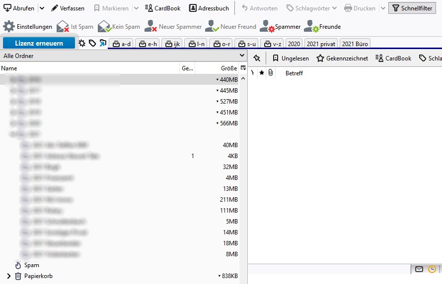

    Hallo an alle,
    nach dem TB-Update auf V. 91.2.1 habe ich ein massives Problem mit Cardbook. Nach dem Update fehlt das Cardbook-Symbol in der Symbolleiste. Es lässt sich auch unter "Anpassen" nicht finden. Unter den Erweiterungen ist es zwar nach wie vor sichtbar, aber ich kann nicht auf Cardbook zugreifen. Eine Neuinstallation von Cardbook hat auch nix gebracht.
    Unter Verfassen/Extras lässt sich normalerweise auch auf Cardbook zugreifen. Der Cardbook-Begriff erscheint hier zwar, aber beim Klick darauf passiert nichts.

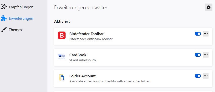

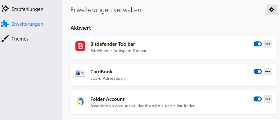

    Kannst du ein paar Details (Screenshots aus 78?) zu dieser Toolbar des Bitdefender geben? Ist das ein add-on? Wie wird die installiert? Hab heute zum ersten Mal davon gehört.
    Danke!
  • thunderpede
    69
    3. Jun. 2014
    • 28. Oktober 2021 um 10:20
    Aus einer TB 78.14.0 Installation:
    Die Toolbar ist ein Add-on, das sich selbst installiert hat. (Bin zwar nicht ganz sicher, aber ich denke, so war es)
