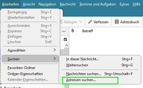

    Hallo!
    Mit Thunderbird 102 (bei mir derzeit 102.2.2 unter Windows 10) hat sich das Adressbuch ja deutlich verändert. Könnte mir bitte jemand erklären, wie ich jetzt einen Kontakt finden kann, wenn ich nur dessen Telefonnummer habe? Den "alten" Dialog zur Auswahl der bei der Suche zu benutzenden Felder habe ich zumindest noch nicht gefunden. Und die Eingabe der Telefonnummer im Suchfeld am Kopf der Kontaktliste scheint Telefonnummer nicht zu berücksichtigen.
    Danke im Voraus,
    maf

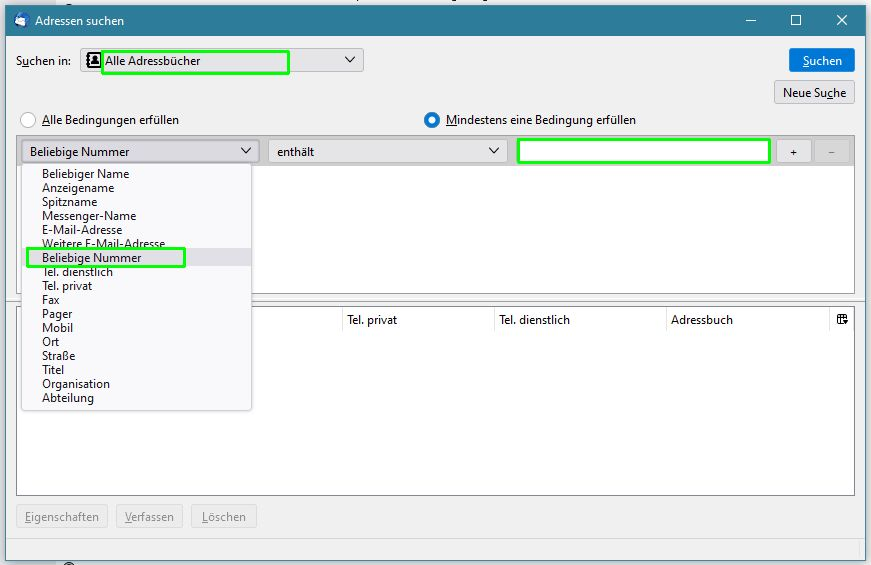

    dieser Weg findet auch Telefonnummern:

    Danke für die Hilfe! Diesen Menüeintrag hatte ich nie gefunden.
    Danke für den Workaround eines Usability-GAUs.
    Gibts das vllt auch etwas Barriere-freier?
    Also ohne Vorauswahl des Feldes, in dem gesucht wirtd, z.b. als globale Suche im ganzen Datensatz? Und vllt als Direktzugang über die Suchleiste, die ist ja eh da?
    Ich meine.. ich weiss oftmals nicht, unter welcher Rubrik eine Nummer gespeichert ist (mobil, privat, geschäftlich, ...) und muss jetzt aufwändig mehrfach suchen. Was genau hindert denn die Entwickler, einfach nur eine gaaanz stinknormale Suche nach einer Telefonnummer durchzuführen und dann den Datensatz auszuwerfen? Das ist doch die Grundfunktion jeder Datenbank? Die kann ich unnötig kompliziert machen, aber ich muss nicht...
    Gibts da vllt eine Erweiterung, die eine Direktsuche überall zulässt?
    Danke schon mal

    Ist mir nicht bekannt. Da dies nur ein Forum Anwender helfen Anwendern ist, bleiben Wünsche halt nur Wünsche.
    Ich muss nicht mehrfach suchen. Gemäß 2. Bild (Beliebige Nummer) wird mir unten angezeigt, unter welcher 'Rubrik' die Nr. liegt.
    Es lassen sich im Ergebnisfeld auch weitere Spalten zur Anzeige hinzufügen.
    Also, ausser 'Mindestens eine Bedingung erfüllen' und 'Beliebige Nummer' vorwählen, nichts weiter.
    (In dieser Reihenfolge, sonst wird 'Beliebige Nummer' nicht zur Auswahl im Klappmenü angezeigt.)
    ok, besser als nichts, vielen Dank!
