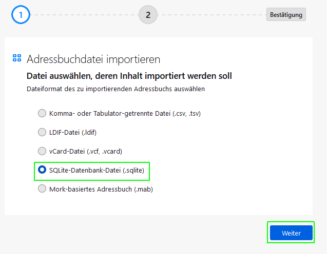

    Adressen kann man nicht explizit deinstallieren, allenfalls im Betrieb oder auf Dateiebene löschen.
    Ein Import von .sqlite Datenbanken ist wohl ab 102.x möglich, aber mit niedrigeren Versionen sehe im Moment keinen Ansatz.
    Vielleicht kennt jemand einen Weg.
    Ich habe eine Idee zu einem Versuch, aber die Befürchtung, dass das eine Überforderung sein könnte.
    Einen Thunderbird Portable 102.3.0 auf Laufwerk D: oder einem Stick zu installieren.
    Kein Konto einrichten und den Assistenten abbrechen. Im linken Seitenband auf das Adressbuchsymbol klicken.
    Wenn früher mehrere Adressbücher existierten, diese über den Button 'Neues Adressbuch' nacheinander namentlich anlegen.
    Falls Namen vergessen, einfach erst einmal AdrBuch-1 | AdrBuch-2 | AdrBuch-3 je nach Bedarf namentlich anlegen.
    Jetzt mit dem Button 'Importieren' einen Import anstossen.
    Dazu in der Auswahl SQLITE-Datenbank-Datei auswählen und im Explorerfenster zu dem gesicherten Profilordner
    adyu05.. navigieren und da die abook.sqlite anklicken -> OK. Als Ziel des Imports 'Persönliches Adressbuch' wählen.
    Anmerkung: abook.sqlite (ohne Ziffer) ist Standard dem Adressbuch 'Persönliches Adressbuch' zugeordnet.
    Sollten abook-1.sqlite, abook-2.sqlite u.s.w. existieren, dann die nacheinander zum Import anwählen.
    Achtung! nicht solche mit v im Dateinamen.
    Erneut mit dem Button 'Importieren' einen Import anstossen.
    adyu05.. navigieren und da die abook-1.sqlite anklicken -> OK. Als Ziel des Imports 'AdrBuch-1' wählen.
    adyu05.. navigieren und da die abook-2.sqlite anklicken -> OK. Als Ziel des Imports 'AdrBuch-2' wählen.
    Die Adressbücher können später gemäß enthaltener Adressen sinnvoll umbenannt werden.
    Sollten die Adressbücher lesbar sein, dann daraus einen Export anstossen in das LDIF Format.
    Bei TB 102.x geht das nicht global, sondern ein Adressbuch anklicken und auf die 3 Punkte -> Exportieren
    und in dem aufgehenden Explorerfenster bei Dateityp das Klappmenü öffnen und LDIF auswählen.
    Das muss bei jedem Export erneut gemacht werden. Natürlich auch merken, in welchen Ordner abgelegt wird.
    Diese gewonnenen Adressbuchname.ldif Dateien, lassen sich in Deinem eben restaurierten TB importieren.

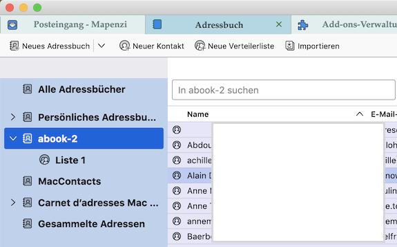

    Ich überlege derweil eine andere Möglichkeit, um das / die Adressbücher wieder zu gewinnen.
    Ich habe jetzt nicht den ganzen Thread durchgelesen, um heraus zu finden, in welchem Format die AB vorliegen.
    Aber TB 102 kann so ziemlich alle Formate importieren; auf jeden Fall die beiden zuletzt benutzten *.sqlite und *.mab. Also z. B; abook.sqlite und abook.mab .... etc.
    Im AB-Tab auf "Importieren" klicken > >> öffnet neuen "Tab Import"
    Ich habe als Beispiel eine alte Datei abook-2.mab zum Import gewählt und den vorgeschlagenen Namen des neuen AB nicht geändert:
    Einmal editiert, zuletzt von Mapenzi (25. September 2022 um 22:41) aus folgendem Grund: "Fall" ergänzt

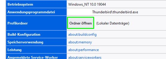

    Um herauszufinden, welcher Profilordner vom TB derzeit im Zugriff ist, folgender Weg:
    Menü -> Hilfe -> Weitere Informationen zur Fehlerbehebung -> auf den Button wie im Bild klicken
    dann Thunderbird beenden.
    Diesen Profilordner wird TB künftig greifen, bitte notieren.
    Es schadet nicht, vor der Installation der nächsten Version diesen Ordner zu sichern. Andere die unter \Profiles\ liegen,
    könnten aus der Umgebung entfernt werden. Verschieben statt löschen, man weiß ja nie...
