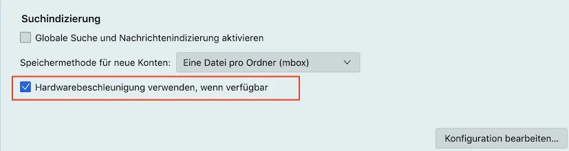

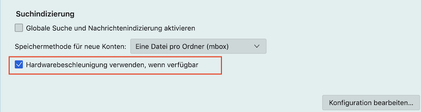

    • 24. September 2022 um 13:49
    Zitat von Rookman
    den Parameter: layers.acceleration.disabled auf "true" setzen ....
    .... was das selbe bewirkt wie in den Einstellungen > Allgemein > den Haken zu entfernen bei dem Parameter "Hardwarebeschleunigung verwenden, wenn verfügbar"

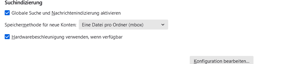

    • 24. September 2022 um 17:20
    .... Parameter "Hardwarebeschleunigung verwenden, wenn verfügbar"
    Hallo Mapenzi,
    bei mir sieht das so aus:
    sollte man die Hacken (beide) besser rausnehmen grundsätzlich, da ich demnächst auch vor dem Update auf die 102er stehe ?
    7.329
    154
    • 24. September 2022 um 17:56
    Das ist nicht nötig. Wenn beim Programmstart des 102er Deine Passwörter scheinbar verschwunden sind (und quasi erfolglos erneut abgefragt werden), dann kannst Du den Haken immer noch heraus nehmen. Die zuvor gespeicherten Passwörter sind dann (laut Bug-Beschreibung) nämlich immer noch da und werden dann auch wieder korrekt verwendet.
    1.139
    12.616
    • 24. September 2022 um 18:06
    Also wie bei mir, bloß dass ich die globale Suche hier nicht aktiviert habe. Diese hat ohnehin nichts mit dem hier diskutierten Problem zu tun.
