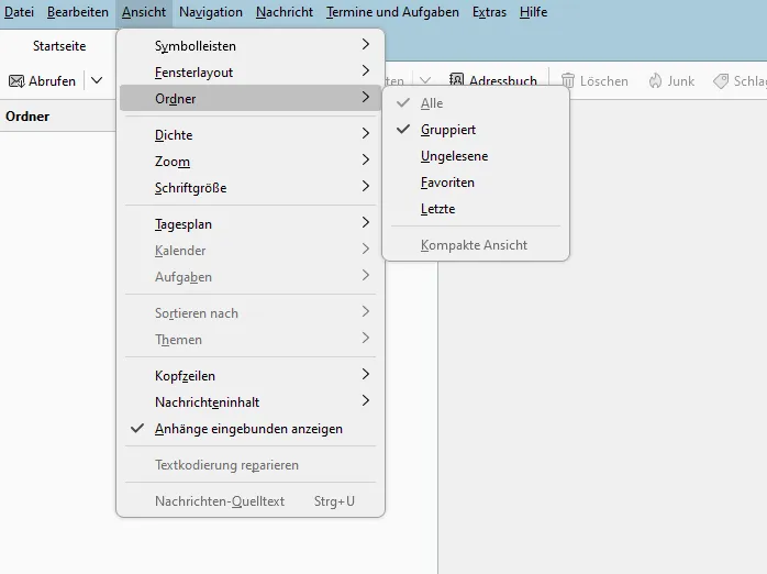

    nach dem routinemässigen Update kann ich meine Ordner nicht mehr sehen.
    Habe schon mehrfach installiert und deinstalliert, bringt keine Änderungen.
    Wenn ich in der Menü auf Ansicht gehe und dann die Häckchen setze kommt keine Änderung.
    Egal was ich anklicke es wird auch nicht abgespeichert die Änderung beim Neustart von TB.
    Im Abgesicherten Modus ist alles zu sehen.
    Habe auch keine Addons oder Erweiterungen installiert.
    Hat jemand einen Tip was man noch versuchen kann?

    dann versuche einen neuen Start im agbesicherten Modus und setze in der Dialogbox einen Haken bei "Alle Symbolleisten zurücksetzen" ...

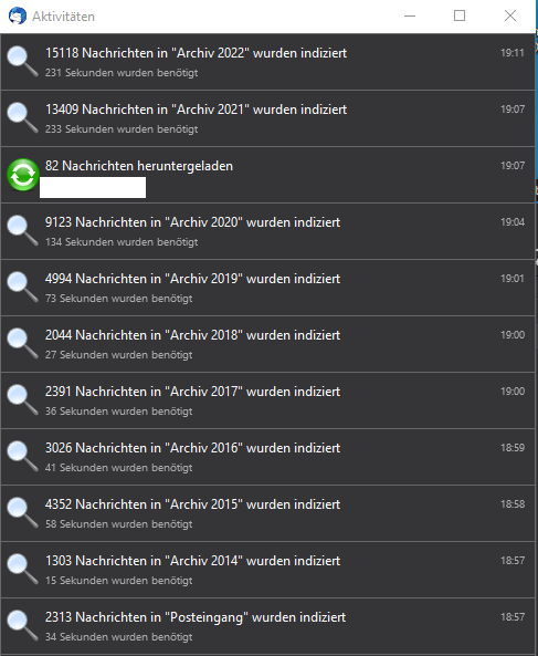

    DAnke schonal, habe gesehen das er gerade Nachrichten indiziert (seit 30 MInuten), habe allerdings auch ca. 140.000 und 25GB an Daten.
    Werde nach dem indizieren mal sehen was sich tut bzw. die Tips oben befolgen.

    Ohje, ich glaube das dauert 2 Tage bis alle 140.000 Nachrichten neu indiziert sind.
    Kann man das unterbrechen und später weitermachen oder fängt das dann von vorne wieder an?
    Super, dass hat funktioniert!
    Vielen Dank für den Tipp!

    Jetzt indiziert er 1000 Emails in 90 Sekunden. Nach einem Neustart macht er an der letten Position weiter, macht ja jetzt nix mehr, kann ja wieder alles sehen.

    Als bedingten Vergleich mal folgende Eckdaten:
    1.52 GB Mail-Dateien, knapp 60.000 Mails darin, Thunderbird beendet, alle .msf-Dateien gelöscht, Thunderbird wieder gestartet, es dauert 10 Sekunden, dann läuft der Indizierungs-Prozess an, der Posteingang mit seinen aktuell 2312 Mails ist nach 50 Sekunden indiziert. Die Ablageordner werden *nicht* automatisch neu indiziert. Aber sobald ich einen dieser Ordner auch nur anklicke, ist der Index quasi instant fertig. Z.B. ein solcher Ordner mit 320 MB und gut 15.000 Mails darin: keine 2 Sekunden.
    Das ganze läuft auf einer internen SSD. Es kann also sehr schnell gehen.

    Es ist nicht das Neu-Erstellen der mail summary files, welches lange dauert, sondern das Neu-Erstellen der GLODA.
    Ach ja, an die hatte ich nicht gedacht. Aber das wollte ich jetzt dann auch noch mal wissen. Gleiches Vorgehen wie oben, aber dieses Mal dann auch die GLODA aus der Gleichung genommen.
    Ergebnis:
    Das dauerte schon deutlich länger, aber sooo lange nun auch wieder nicht. Besagte 60.000 Mails / 1.52 GB brauchten ca. 15 Minuten. Schon klar, dass es natürlich auf die konkreten Mails ankommt. Meine hier haben z. B. quasi keine Anhänge. Daher kann man sicherlich nicht linear hochrechnen, aber Stunden oder gar Tage kommt mir immer noch arg lange vor, wobei ich damit Deine Erfahrung mit dem MacBook gar nicht bestreiten will.
    Das mit dem Altern kann ich jedenfalls auch bestätigen. Vorher hatte die Datenbank ein Volumen von 210 MB, nach der Aktion nur noch 120 MB.
