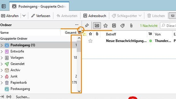

    Ich habe seit der Version mit dem Design-Update das gleiche Problem, einige Mails werden im Posteingang nach dem Laden zwar mit dem Betreff angezeigt, aber weder in der Vorschau noch wenn ich sie anklicke. Für diesen Ordner gibt es auch kein "Eigenschaften reparieren.
    Das wird auch später nicht korrigiert. Im Vorschaufenster bleiben dann die Angaben der zuletzt angeklickten Mail stehen.
    Noch eine grundsätzliche Frage, mit dem Design sind so viele Bugs in das Programm gekommen, dass ich mir ein Anderes suchen muss, wenn es keine Verbesserung gibt. Ich nutze Thunderbird seit weit über einem Jahrzehnt, aber es wird im problematischer.
    Gibt es eine Möglichkeit, die Bugs zu berichten?
    Ich habe wirklich gesucht, aber es scheint nur ein Bugreport für Firefox und dort auch nur für Webseiten zugeben, aber keine Möglichkeit die Bugs zu berichten
    Z.B. das die Daten zu Ordnern abgeschnitten werden.
    Für den Screenshot habe ich Spalten ausgewählt, aber nur die Erste wird angezeigt.

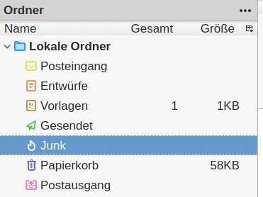

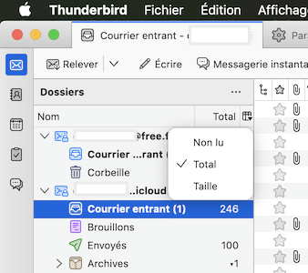

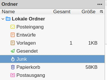

    Quote from HalloZusammen
    Ich habe das mal versucht nachzustellen:
    Verschiebt man die dünne Trennlinie nach rechts, erscheinen alle Spalten:
    Senior Member
    Reactions Received
    1,113
    12,489
    26. May. 2012
    Helpful answers
    • November 6, 2022 at 4:34 PM
    Quote from Veteran
    Ich auch, da ich gerade in einem neuen Profil experimentiere.
    Wenn die Ordnerspalten eingeblendet werden, wird standardmäßig nur die Spalte mit der Gesamtzahl der Nachrichten angezeigt.
    Man muss noch das kleine Klappmenu öffnen, um die anderen Spalten zu aktivieren

    • November 7, 2022 at 11:08 PM
    Danke für den Tipp mit der Linie, ich lasse mir normalerweise nur die Anzahl der Mails anzeigen. Jetzt sehe ich auch die Ursache des Problems, das Kästchen für Spalte anzeigen, ist etwas schmaler als die Scrollleiste, daher wird der die letzte Stelle fast verdeckt.
    Guest
    • November 8, 2022 at 12:06 AM
    und es gibt oft einen Versatz zwischen der Symbolleiste Konten / Ordneransicht und der Kopfzeile der Spalten rechts.
    Für beides habe ich einen Code, einzusetzten in die userChrome.css im Ordner chrome innerhalb Profilordner.
    Bei Fragen dazu, bitte melden. Den Wert von max-height: verändern, bis es passt. Nach Änderung immer TB Neustart.

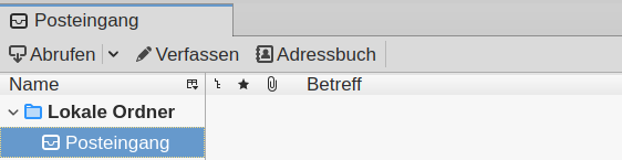

    /* ---Symbolleiste Konten- Ordneransicht Hoehe angleichen--- */
    #folderPaneHeader {
    min-height: 18px !important;
    max-height: 24px !important;
    /* ---'Anzahl Mails' nach links ruecken, Platz bei Bildlaufleiste--- */
    .treecol-image {
    padding-left: 4px !important;
    padding-right: 4px !important;
  • Veteran

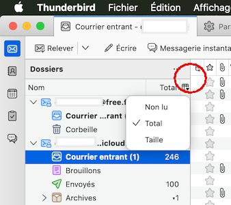

    Quote from Bastler
    Einen solchen Versatz habe ich noch nie gesehen. (aktuell TB 91.13.0, Linux)
    Es könnte ein Zusammenhang mit den Display-/Fenster-Einstellungen unter Windows bestehen – oder hat das schon mal jemand auf einem anderen System (Mac/Linux) bemerkt?
    Guest
    • November 8, 2022 at 10:29 AM
    Quote from Veteran
    das ist auf dem Bild von Mapenzi zu sehen (Mac) und auch bei Anderen die eng anliegende Spalte zu Anzahl der Mails am Scrollbalken.
    Quote from Veteran
    Es wäre nicht schlecht, als 'Berater' eine 102.x Testumgebung zu haben, um sachkundig zu sein.

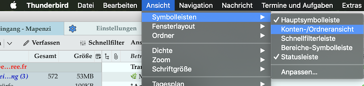

    • November 8, 2022 at 12:15 PM
    Quote from Veteran
    Auch bei mir in TB 102 unter macOS existiert dieser Versatz nicht, wenn ich im Menü "Ansicht" die Konten/Ordneransicht deaktiviere.
    Ein Versatz entsteht, wenn diese eingeblendet wird, wie in meinem Screenshot in Beitrag #8 sichtbar
