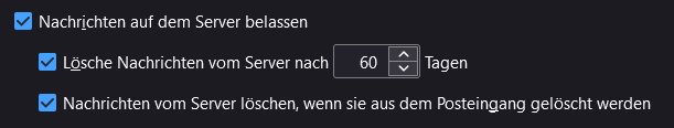

    … und mich damit beschäftigen, wie ich die Mails auf dem Server lassen kann, …
    Das ist einfach: 'Konten-Einstellungen → Server-Einstellungen → [x] Nachrichten auf dem Server belassen' (oder gar nicht erst abzurufen).

    Also POP3. Nun, wenn Du Thunderbird nicht mehr startest, bleiben die Mails definitiv bei GMX liegen. Mindestens alle seit dem das letzte Mal abgeholt wurde.
    Die Einrichtung eine Postfaches in Thunderbird mit POP3 gestattet ansonsten ebenfalls, die Mails auf dem Server liegen zu lassen. Da sind einige Einstellungsvarianten denkbar.
    Vermutlich ist bei Dir dann wohl 'abholen und nix auf dem Server übrig lassen' eingestellt.

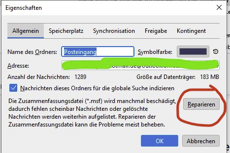

    Nach dem, was Du bisher hier und in dem anderen Thread, an den Du Dich drangehängt hast, geschrieben hast, müsste ein Zurück zu Thunderbird 91 bei Dir relativ problemlos möglich sein.
    Das mit dem Aufrufparameter [mark]thunderbird -p -allow-downgrade[/mark] ist eine Möglichkeit. Eine andere wäre das Löschen der compatibility.ini im Profilverzeichnis, bevor nach Deinstallation von Thunderbird 102 und Reinstallation von Thunderbird 91.11 oder neuer, gestartet wird. Außerdem bleiben die drei Dateien aus Michas Beitrag #4 im Blick.
    Weiter kannst Du alle .msf-Dateien aus den Unterverzeichnissen im Unterordner Mail löschen. Diese werden dann von Thunderbird 91.x neu erstellt. Das kann allerdings bei genügend großen mbox-Dateien (das sind die ohne Dateiendung) eine Weile beanspruchen.
    Das vorherige Adressbuch ließe sich vielleicht auch noch zurückgewinnen, aber da Du das ja gar nicht nutzt, sollte man darauf vielleicht gar keine Mühe verwenden.
    Schließlich, sollte das nicht zum gewünschten Ziel führen, lassen sich die eben schon erwähnten mbox-Dateien aus Mail (vermutlich findest Du dort Local Folders und pop.gmx.de) auch in ein neues Profil migrieren.
