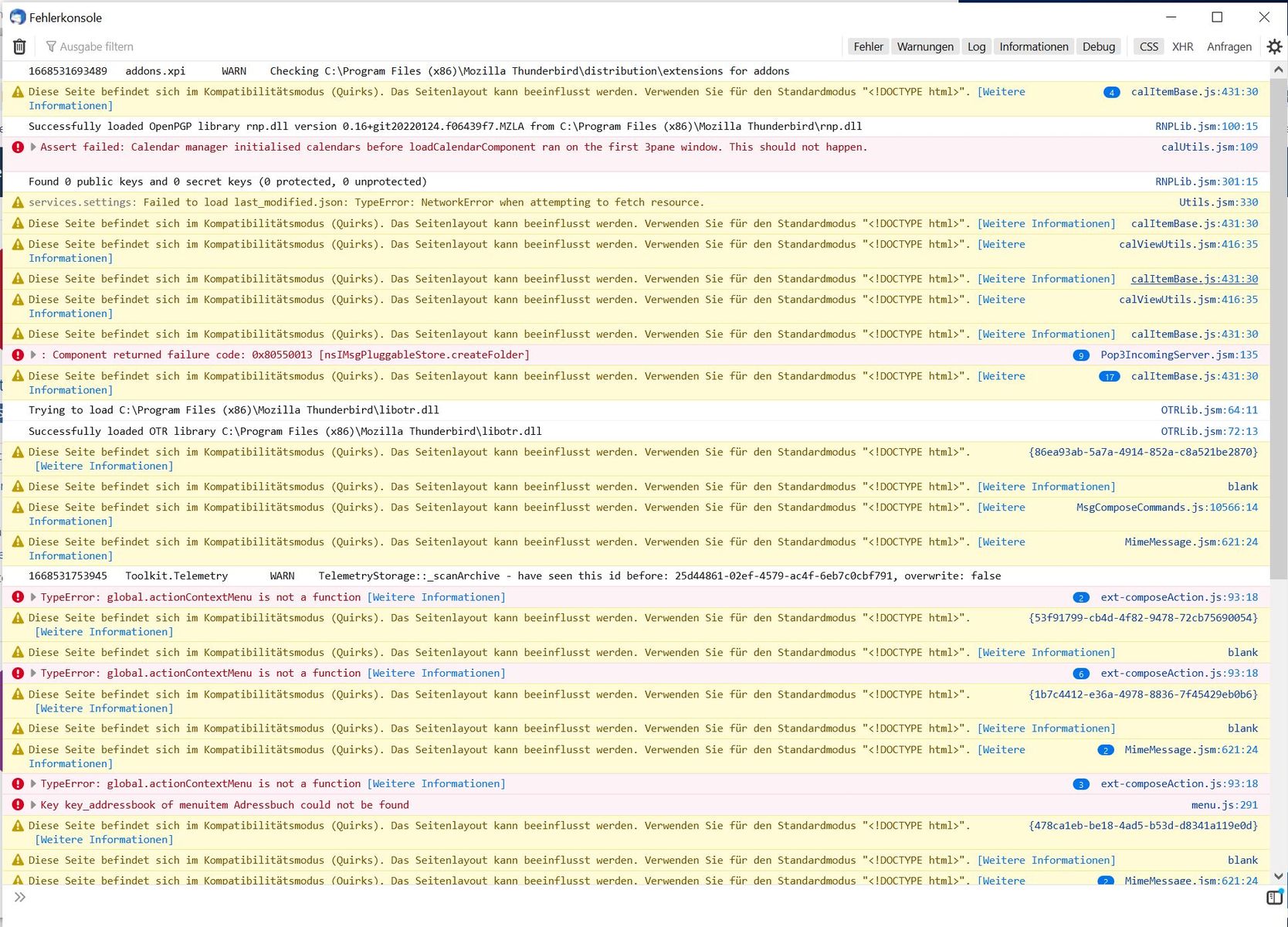

    • 16. November 2022 um 16:11
    • #22

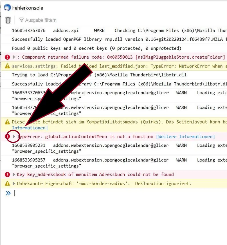

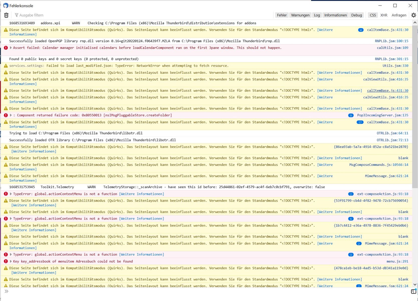

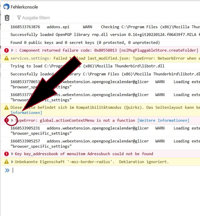

    Zitat von Thunder
    Kannst Du die Fehlerkonsole bitte mal leeren, bevor Du auf den Button klickst?
    Habe Fehlerkonsole geleert, TB neu gestartet, fehlerkonsole aufgerufen (siehe Anhang)
      • 175,82 kB
      • 1.423 × 864
    785
    Artikel
    296
    7.295
    • 16. November 2022 um 16:13
    • #23
    Du sollst die Fehlerkonsole bitte direkt vor dem Klick auf den Button mal leeren, damit der ganze Müll an Meldungen davor aus dem Weg ist. Danke.

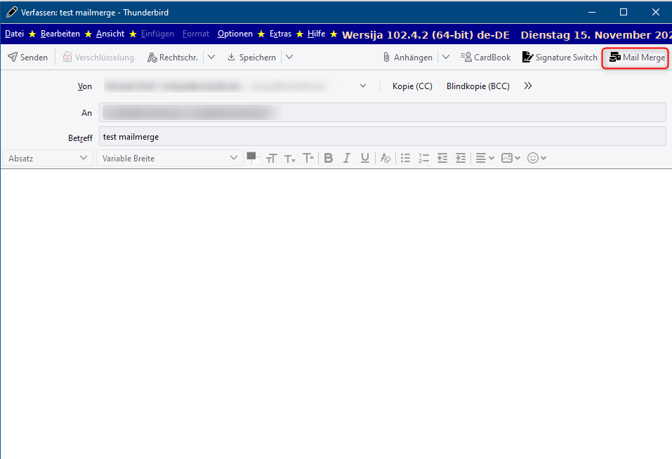

    • 16. November 2022 um 16:23
    • #25
    Zitat von milupo
    Zitat von kassa
    habe ich alles schon probiert, wenn ich auf Erweiterung klicke
    Wo klickst du da? Das Symbol von Mail Merge ist im Verfassen-Fenster in der Symbolleiste. Empfänger eingeben, Betreff eingeben und dann auf das Symbol klicken:
    Ja, genau das mache ich, ich bin im Verfassen Fenster, gebe Empfänger und Betreff ein , klicke auf dem Button und es passiert nichts.
  • kassa
    38
    22. Apr. 2015
    • 16. November 2022 um 16:26
    • #26
    Ach so, hab ich gemacht und in der Fehlerkonsole gibt es 0 Einträge.

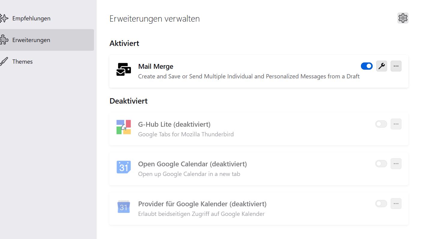

  • kassa
    38
    22. Apr. 2015
    • 16. November 2022 um 16:45
    • #27

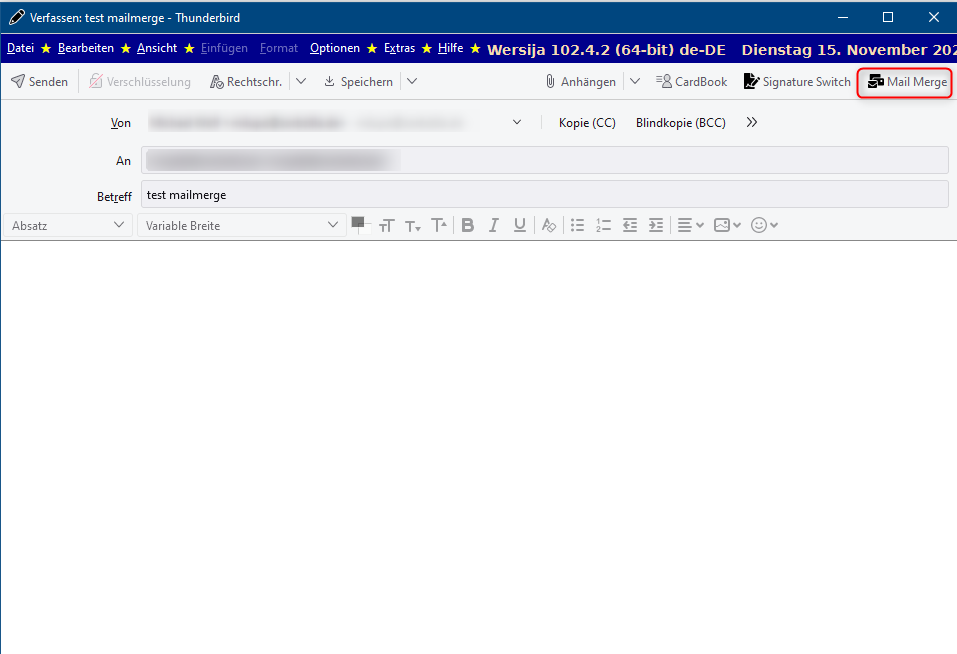

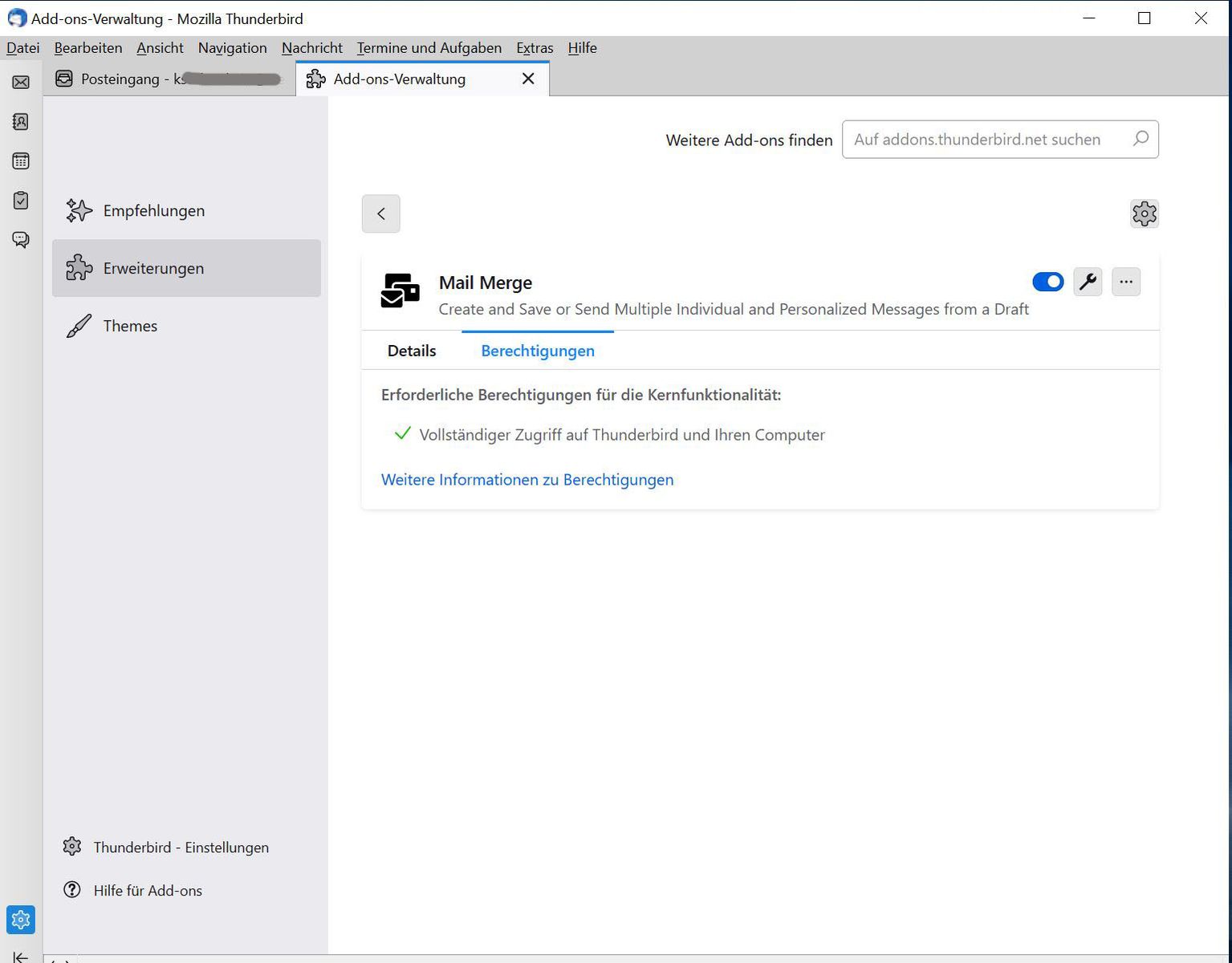

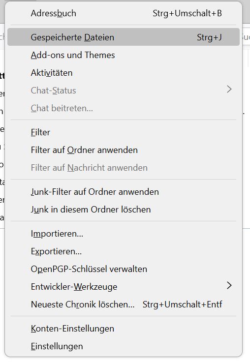

    Zitat von tempuser
    Hallo Kassa,
    noch zwei Ideen:
    1) Kannst Du Mail Merge über den Eintrag im Menü ("Extras -> Mail Merge") starten?
    2) Starte Thunderbird im Fehlerbehebungsmodus ("Hilfe -> Fehlerbehebungsmodus") und aktiviere dann "Alle Add-ons deaktivieren" und "Alle Symbolleisten zurücksetzen". Klicke auf "Änderungen ausführen und Thunderbird neustarten".
    Nach dem Neustart kannst Du zunächst nur Mail Merge wieder aktivieren. Bringt das irgendeine Form der Besserung?
    Viele Grüße,,
    tempuser
    Hallo tempuser,

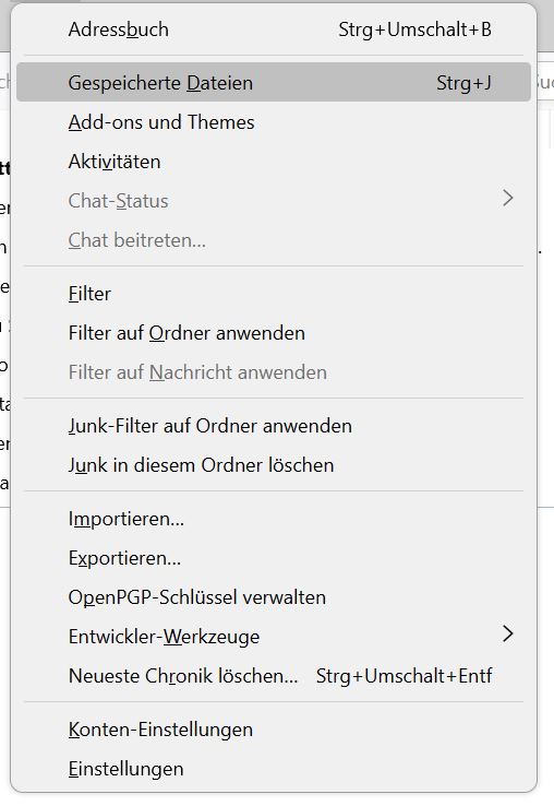

    1) ich sehe kein MailMerge unter extras (Anhang 10)
    2) alles so gemacht und es bringt nichts.

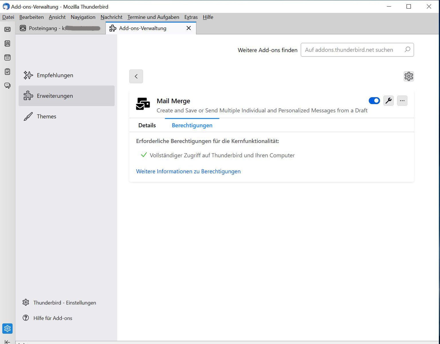

    ich vermute mal, das bei der Installation irgendetwas schief gelaufen ist, aber was? habe das Addon aus einer gestern runtergeladenen Datei (mail_merge-9.6.1-tb.xpi) installiert.
    was mir noch aufgefallen ist, wenn ich in TB unter Addons Verwaltung bin und auf das Add on Mail Merge klicke fehlt der Tab "Einstellungen", der ist z.B. bei meinem Partner auf seinem PC zu sehen. (Anhang 11)
      • 56,53 kB
      • 508 × 738
      • 108,97 kB
      • 1.535 × 1.200
  • tempuser
    51
    529
    3. Okt. 2013
    • 16. November 2022 um 17:09
    • #28
    Hallo Kassa,
    Der Eintrag im Menü sollte - wie die Schaltfläche in der Symbolleiste - im Verfassen-Fenster von Thunderbird und nicht im Hauptfenster von Thunderbird sein.
    Ehrlich gesagt stehe ich ein bisschen vor einem Rätsel. Es ist eindeutig, dass die eigentlichen Funktionen von Mail Merge beim Klicken auf die Schaltfläche in der Symbolleiste überhaupt nicht aufgerufen werden - möglicherweise steht das in Verbindung mit der gestrigen Fehlermeldung.
    Dafür, dass jetzt zusätzlich auch die Einstellungen im Add-ons Manager nicht vorhanden sind, habe ich keine Erklärung. Für mich klingt das mittlerweile jedenfalls nach entweder (a) einem Problem mit der XPI oder (b) einem Problem mit Thunderbird.

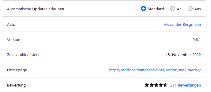

    Zu (a): Überprüfe mal die Checksumme der verwendeten XPI, z.B. mit 7-Zip. Die offiziellen Werte sollten wie folgt sein:
    $ sha256sum *.xpi
    bbfc836434565cf59563a33ae5ead86e3777254f904cff37f2dbebb1b04b39b5  mail_merge-9.6.1-tb.xpi
    Ich hatte vor ein paar Monaten nämlich mal einen Benutzer, bei dem die verwendete Anti-Viren-Software beim Herunterlade der XPI von ATN diese verändert hat. Du kannst bei der Gelegenheit auch mal die im Profil installierte Datei anschauen: Diese wird in einem Unterordner "extensions" im Profil gespeichert.
    Wenn die Checksummen der Dateien korrekt sind, dann:
    Zu (b): Ich weiß nicht, ob Thunder oder jobisoft noch andere Ideen haben... Aber ich würde jetzt empfehlen, Thunderbird einmal zu deinstallieren und wieder zu installieren sowie gegebenenfalls ein neues Profil zu erstellen.
    Viele Grüße,
    tempuser
    Entwickler des Add-ons Mail Merge für Thunderbird

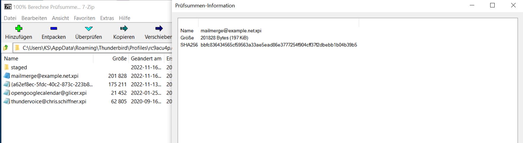

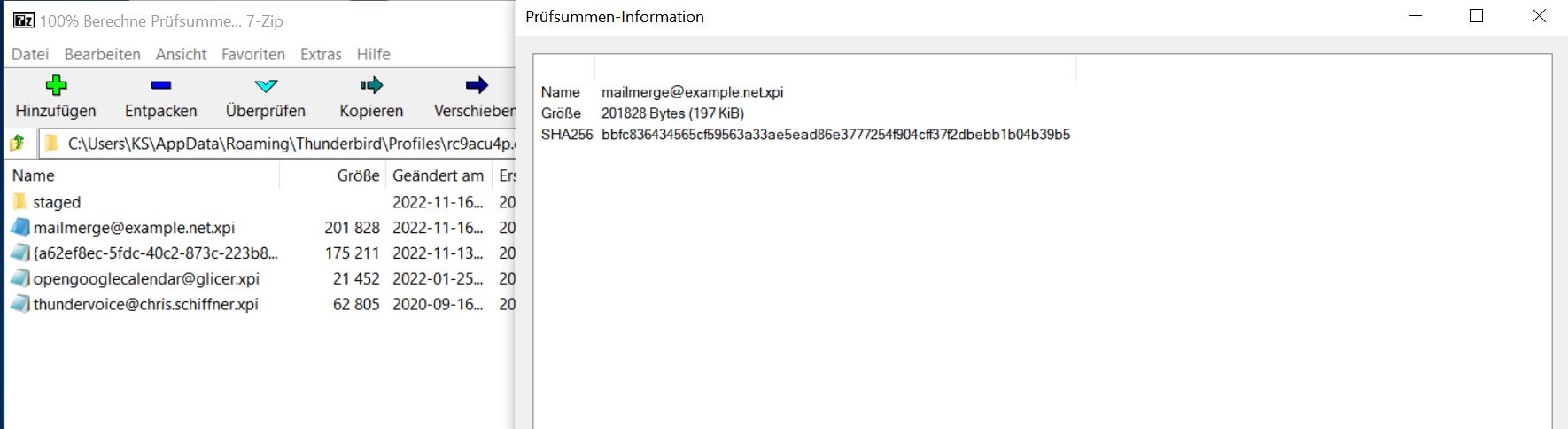

    Zitat von kassa
    Wie geht das noch einmal , ein neues Profil anlegen?
    Zunächst beendest Du Thunderbird. Dann drückst Du "Win + R" und gibst "thunderbird -P" ein. Es öffnet sich der "Profile-Manager" von Thunderbird, in dem Du ganz einfach ein neues Profil erstellen kannst.
  • kassa
    38
    22. Apr. 2015
    • 16. November 2022 um 17:55
    • #36
    Zitat von tempuser
    Hallo Kassa,
    ja, die Checksumme stimmt mit der von mir veröffentlichten Version exakt überein. Die Datei wurde also nicht beim Download beschädigt oder verändert.
    Vielleicht kannst Du nochmal kurz die Datei im Profil von Thunderbird überprüfen. Das Profil ist im Ordner "%AppData%\Thunderbird\Profiles\" gespeichert. Dort öffnest Du den entsprechenden Unterordner und dann den Ordner "extensions". Darin sollte die tatsächlich von Thunderbird nach der Installation des Add-ons verwendete Datei "mailmerge@example.net.xpi" liegen.
    Viele Grüße,
    tempuser
      • 106,28 kB
      • 1.236 × 826
  • tempuser
    51
    529
    3. Okt. 2013
    • 16. November 2022 um 17:57
    • #37
    Und stimmt auch die Checksumme dieser Datei?

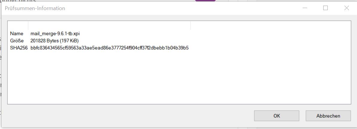

  • kassa
    38
    22. Apr. 2015
    • 16. November 2022 um 18:08
    • #38
      • 81,84 kB
      • 1.770 × 484
