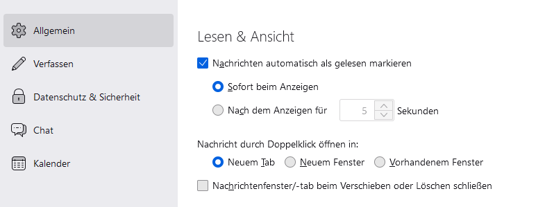

    • 27. November 2022 um 23:45
    vergleiche einmal die Einstellung und ändere entsprechend.
    Edit:
    womöglich war der obige Gedankengang falsch. Kippt die Markierung sofort bei dem Maileingang?
    Greift ein anderes Gerät vorher darauf zu und markiert als gelesen?

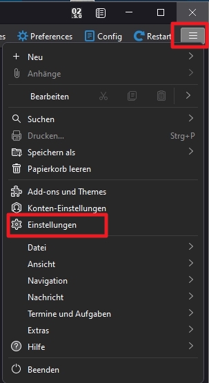

    1.119
    • 28. November 2022 um 10:58
    Zitat von hilfe
    die screenshotansicht von dir kann ich bei mir leider nicht finden in den Kontoeinstellungen - wo ist das?
    ... in den Einstellungen > Allgemein und dann nach weiter unten scrollen.
  • hilfe
    45
    4. Feb. 2009
    • 28. November 2022 um 11:12
    Habs gefunden - aber ist nicht aktiviert

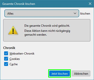

    • 28. November 2022 um 21:13
    Zitat von hilfe
    Hab jetzt nochmal alles ausgetestet mit Virenscanner und ohne. andert sich nichts....
    2 Versuche wären noch, einmal Hilfe -> Weitere Informationen zur Fehlerbehebung -> rechts Start-Cache löschen...
    und Strg + Shift + Entf tippen und wie im Bild einstellen
