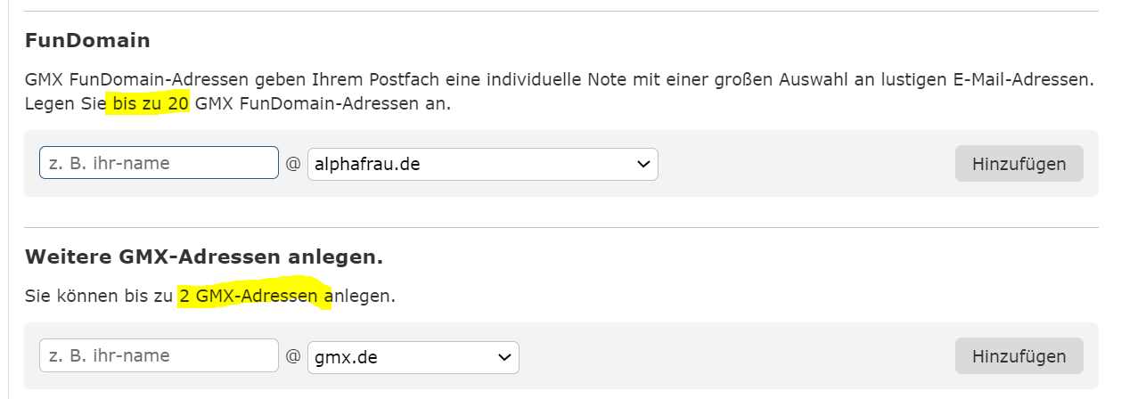

    Wie viele eigenständige GMX E-Mail-Adressen hast du und hast für jede ein neues POP-Konto im funktionierenden Profil eingerichtet?
  • hilfe
    45
    4. Feb. 2009
    • 23. August 2021 um 21:44
    Der Inhalt des Ordners mail ist bei beiden komplett identisch.
    Was meinst du mit eigenständigen gmx -Adressen? Ich habe ein gmx-konto. Die POP-konten sind einfach Ordner, die auch bei gmx selbst leider nicht auftauchen. Die gibt es nur im thunderbird.
    Ich habe gemacht:
    ein neues Profil erstellt und dahinein die Pop-konten kopiert. Ich habe nichts extra "angelegt"....

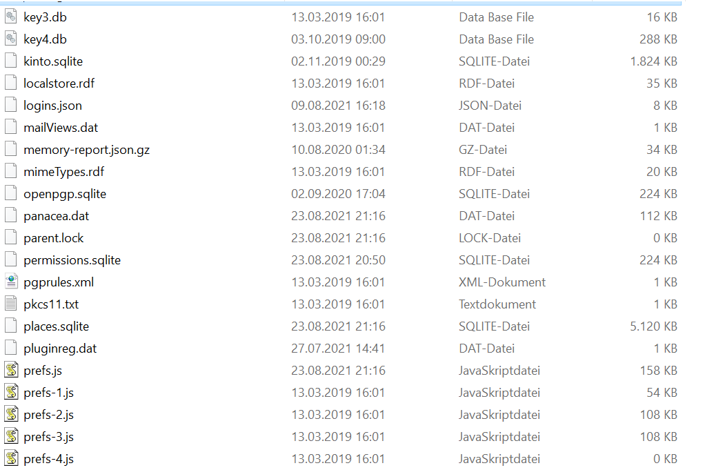

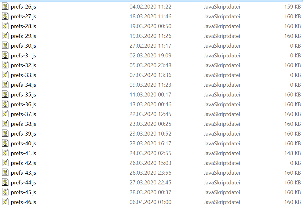

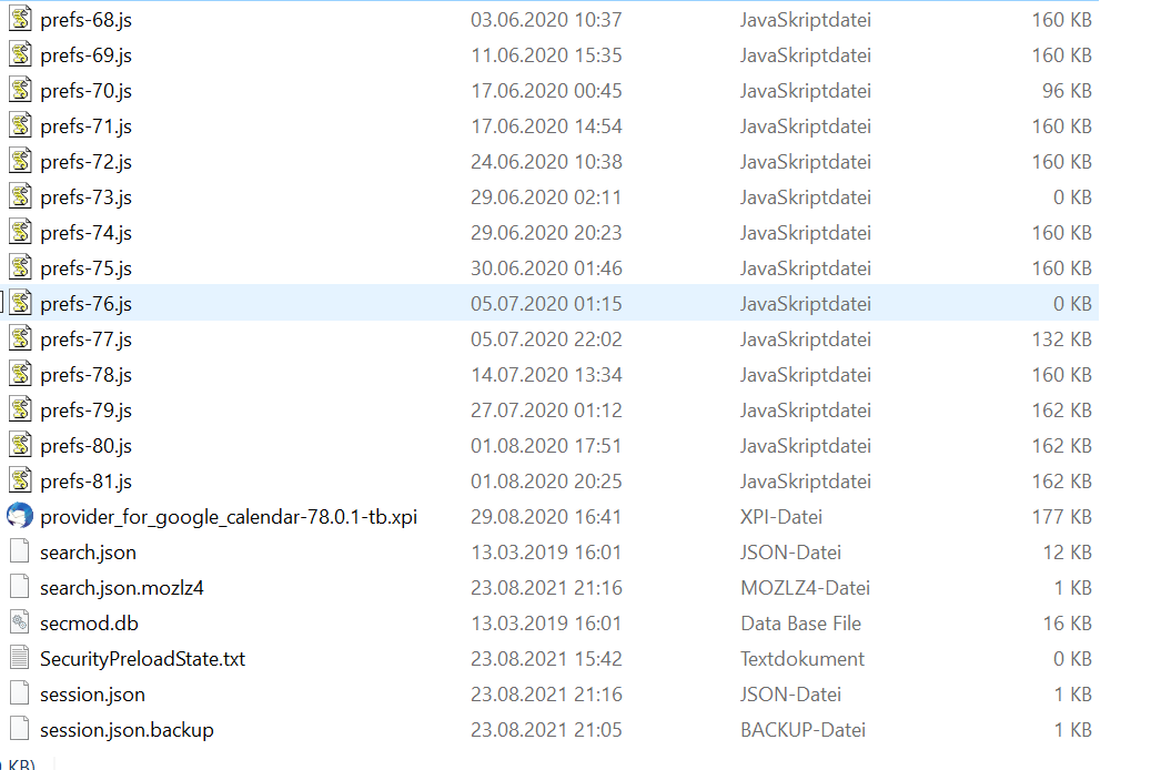

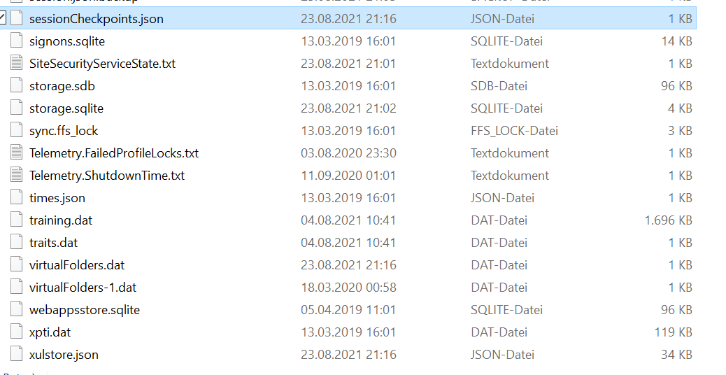

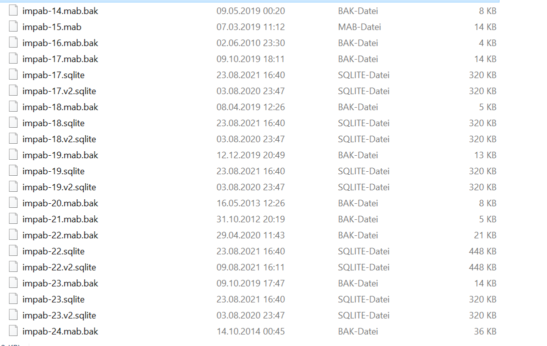

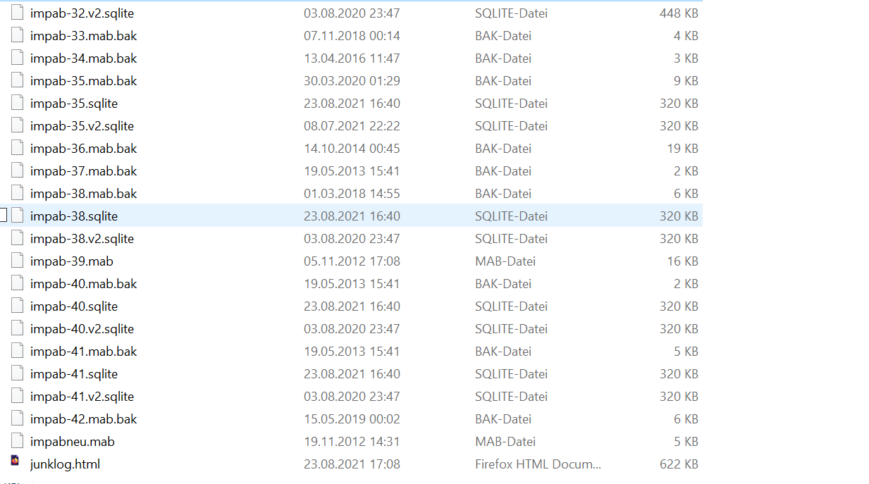

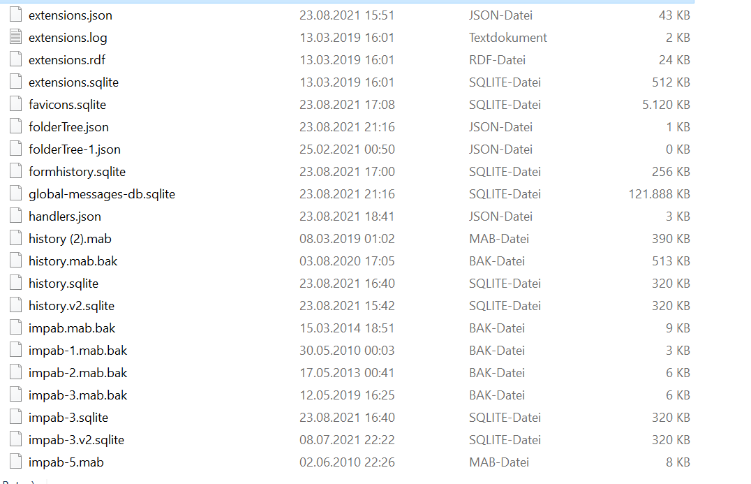

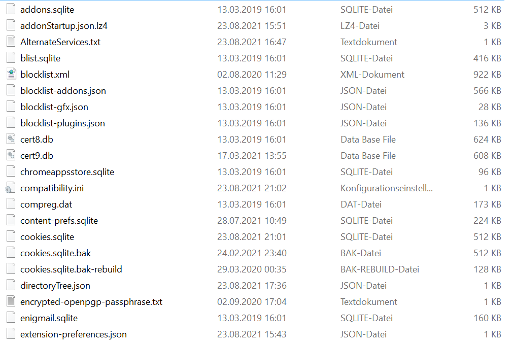

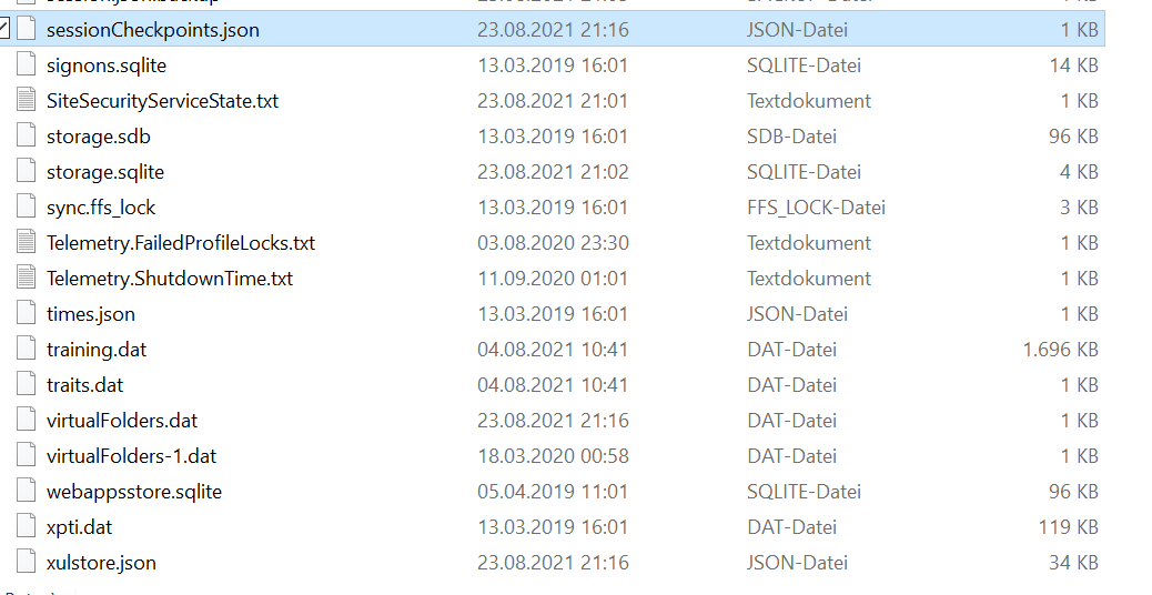

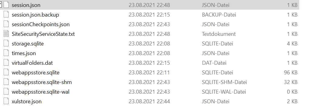

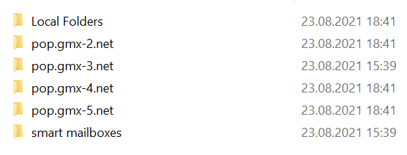

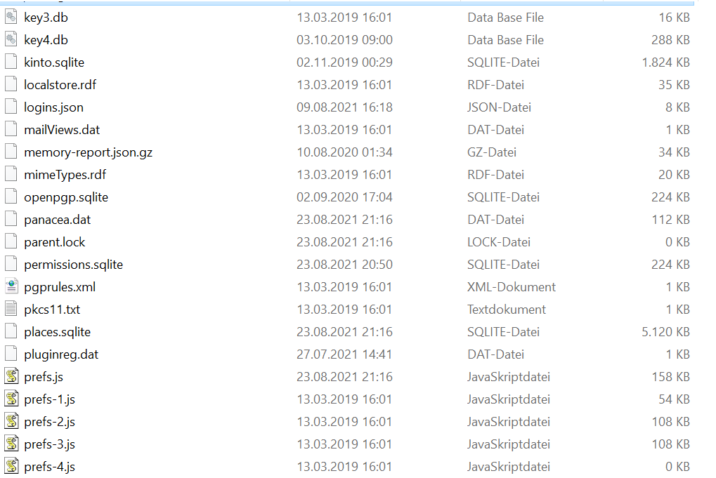

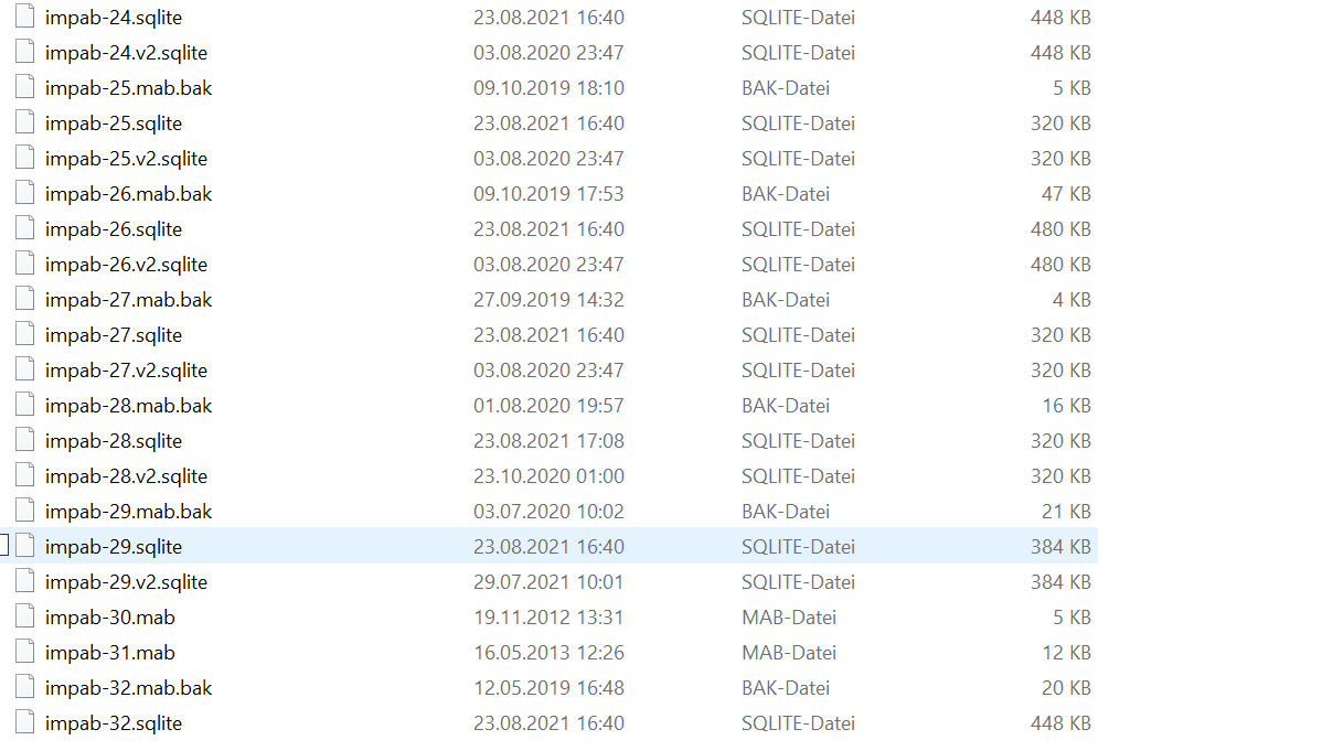

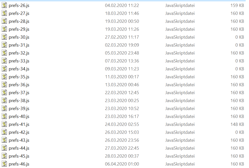

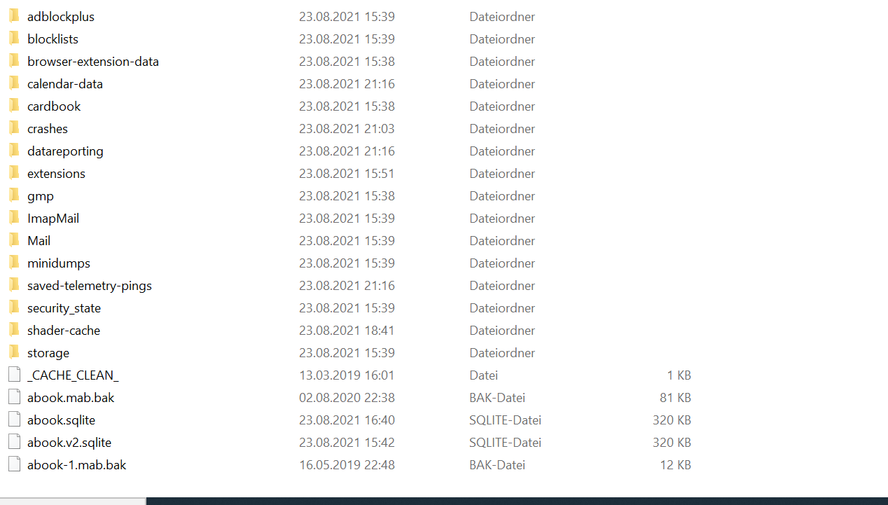

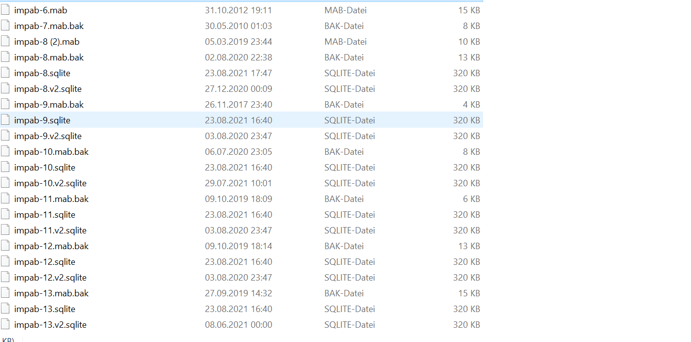

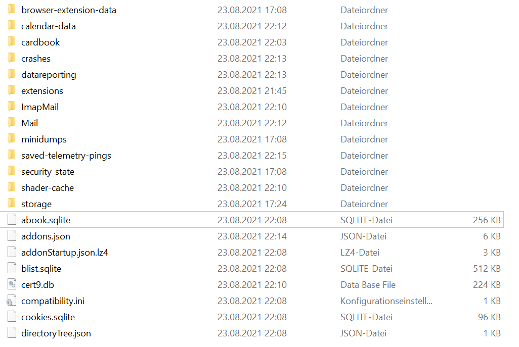

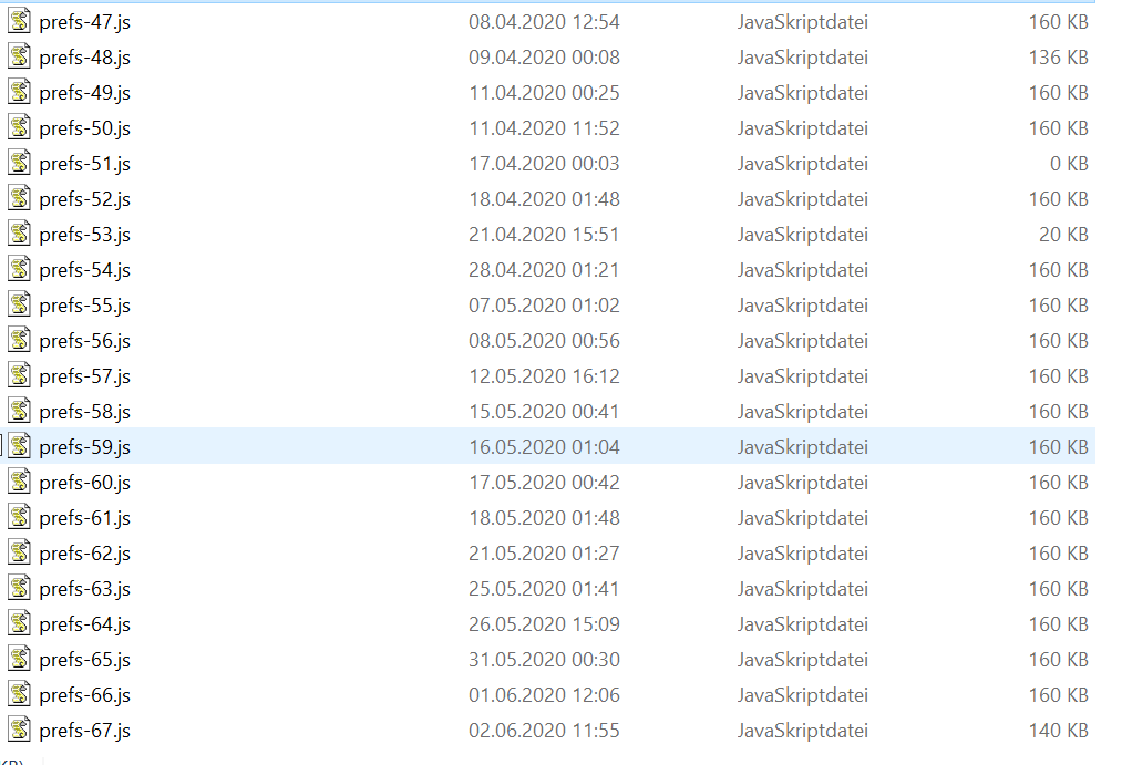

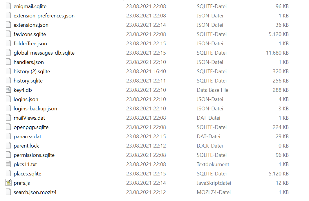

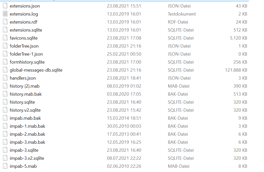

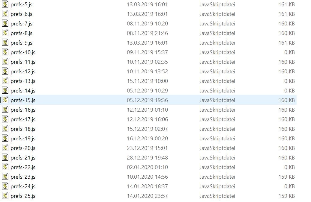

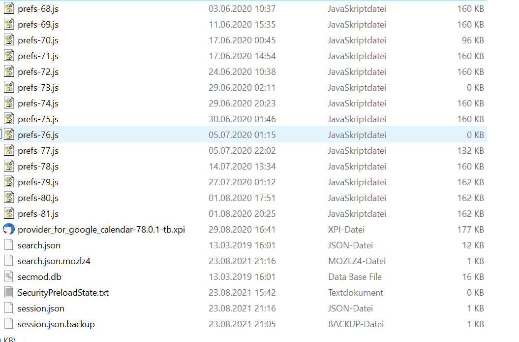

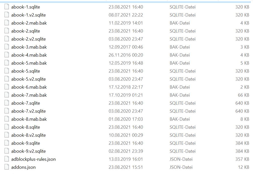

    Ich hab übrigens gerade entdeckt woran das "nicht funktionierende senden" sich befindet.
    Hatte die ganzen Dateien mit Adressbüchern etc. ins funktionierende konto (Konto 1a,2a usw.) kopiert und - es hat auch nicht mehr funktioniert!
    Habs wieder rückgängig gemacht - und - funktioniert.
    Habe screenshot davon und schick sie kurz mal.
    Die Zahlen mit a sind das nicht funktioniernde konto und funkt 1.2.3. ist das funktionierende
    Irgendetwas da drin muss es sein.....

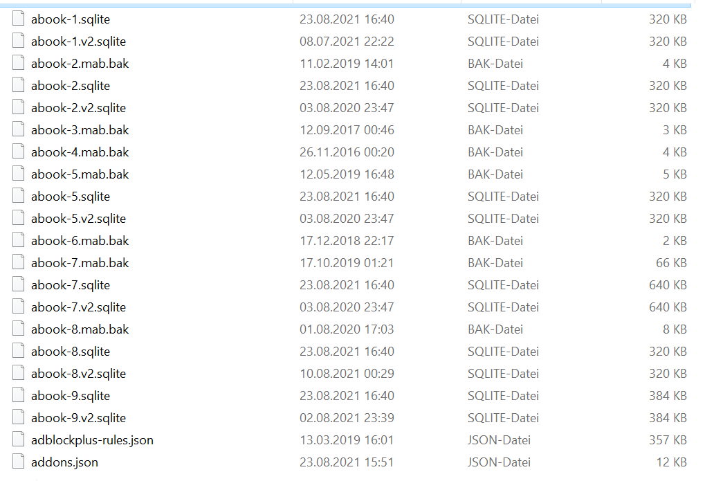

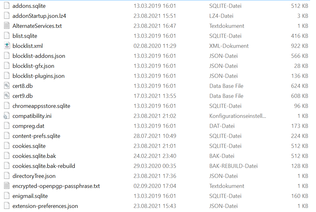

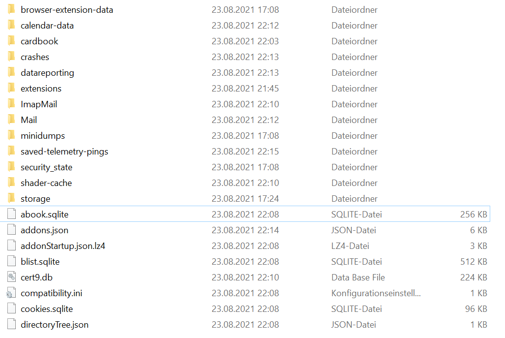

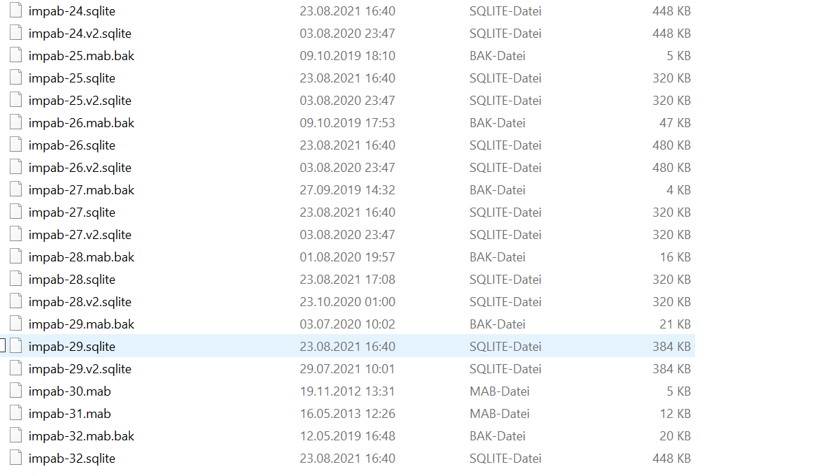

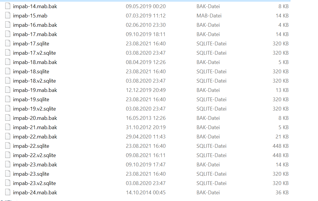

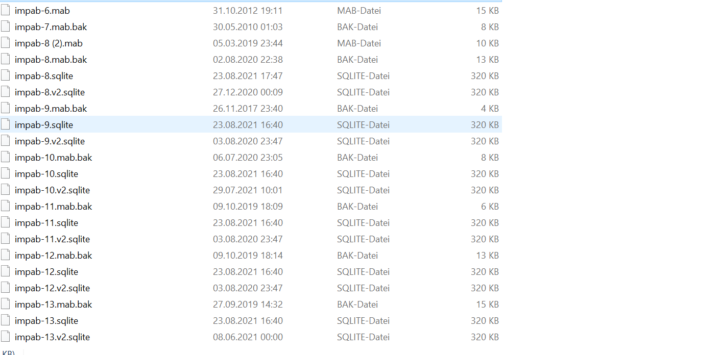

      • 65,95 kB
      • 1.268 × 721
      • 65,04 kB
      • 1.032 × 695
      • 67,31 kB
      • 1.013 × 678
      • 64,2 kB
      • 1.076 × 693
      • 63,94 kB
      • 1.054 × 687
      • 66,29 kB
      • 1.406 × 696
      • 65,11 kB
      • 1.094 × 691
      • 66,12 kB
      • 1.198 × 681
      • 65,75 kB
      • 1.233 × 687
      • 63,58 kB
      • 1.019 × 681
    Einmal editiert, zuletzt von hilfe (23. August 2021 um 22:56)

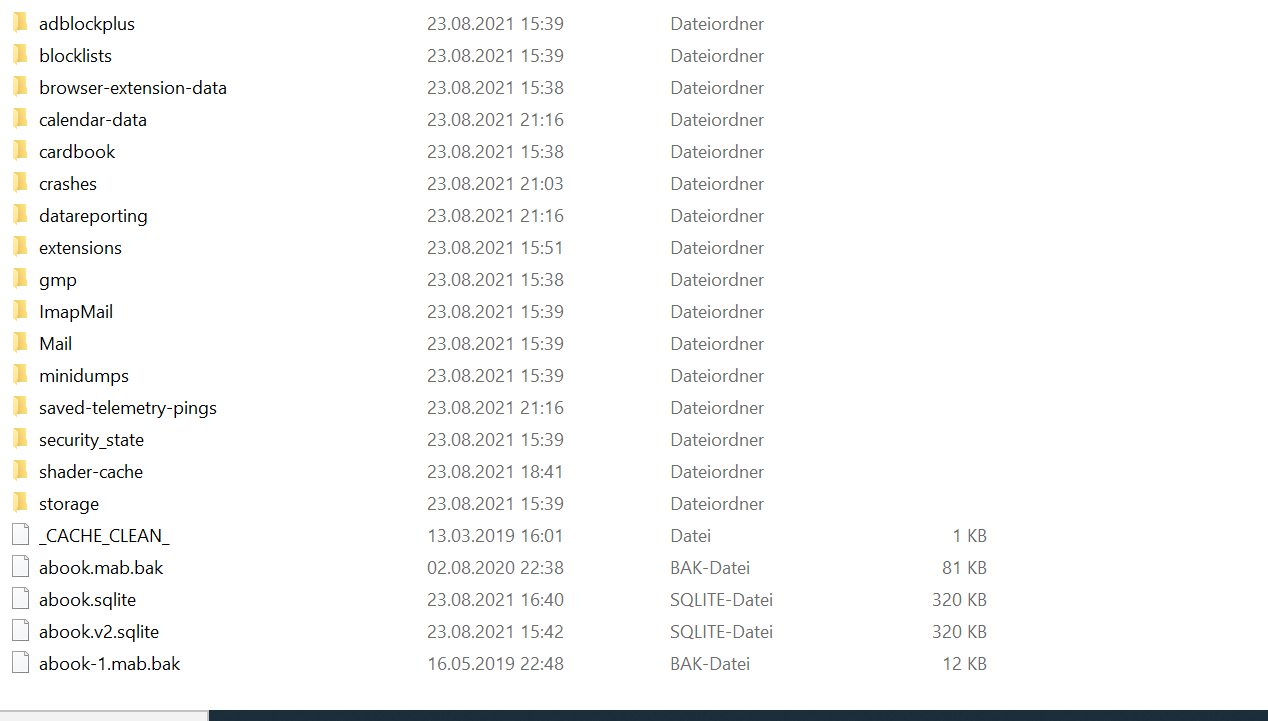

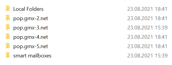

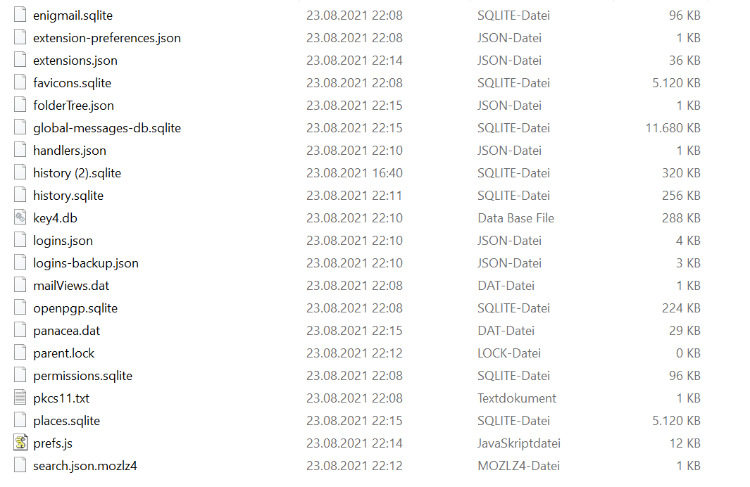

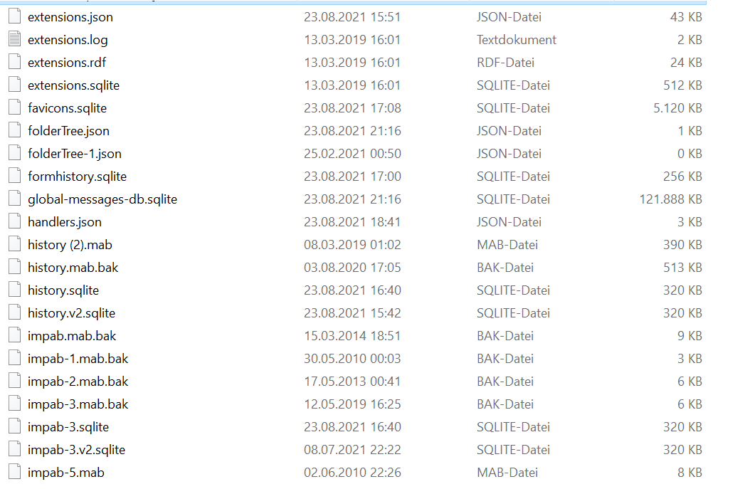

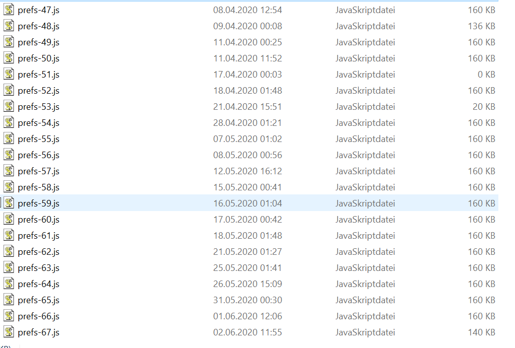

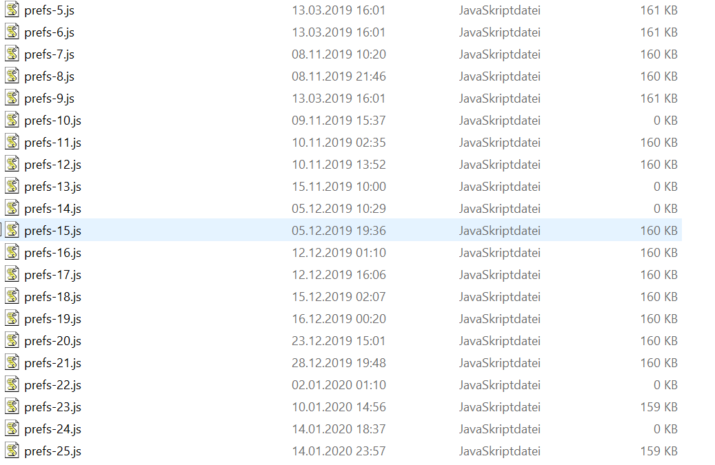

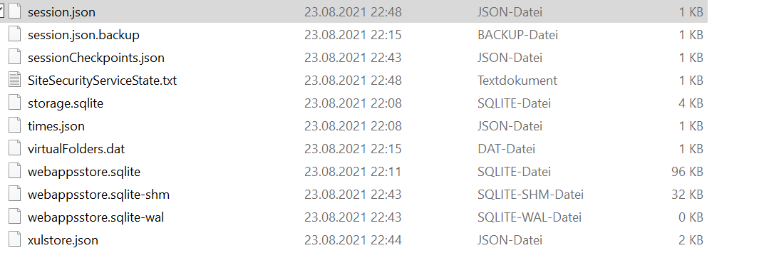

    Hier der 2. Teil (man kann nur 10 Dateien hochladen)
    Kannst du damit was anfangen?

    Um Gottes Willen, STOP !
    Ich bin kein Masochist, das schaue ich mir lieber direkt auf dem Bildschirm an.
