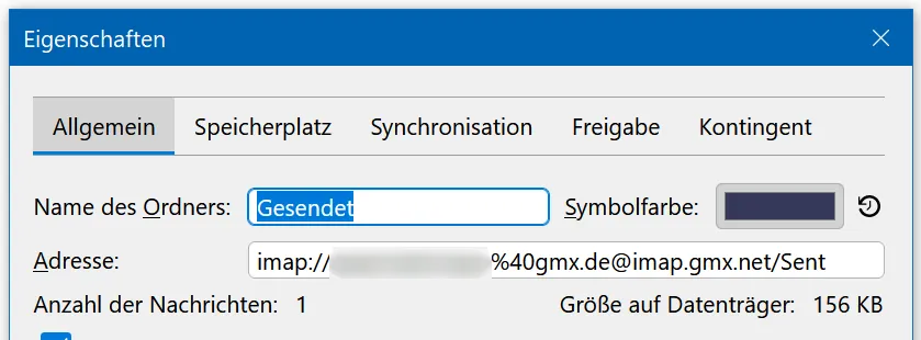

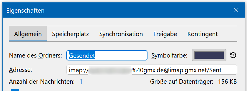

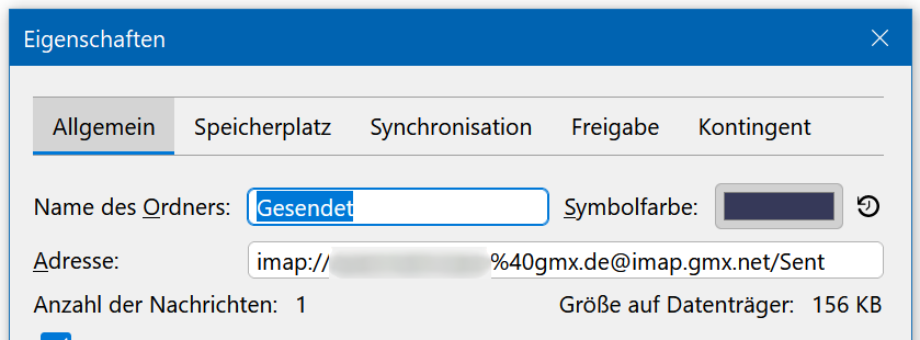

    Auf dem ursprünglichen Computer nachsehen: gehe per Rechtsklick auf so einen Unterordner, der in der testweise eingefügten/wiederhergestellten Installation fehlt. Dort müsste der Speicherpfad für diesen TB-Ordner zu finden sein - ich habe hier im Büro keinen TB zur Hand und kann daher keinen Screenshot liefern :-/
    Aber hier hilft sicher gleich noch jemand aus, das ist ein ziemlich aktives Forum :-)
    Drachen
    Nachtrag:
    So sieht es aus, wenn ich (links inder Ordnerliste) bei einem Ordner in einem GMX-Postfach einen Rechtsklick mache und dann Eigenschaften wähle:
    Interessant ist die Zeile mit "Adresse" ....
