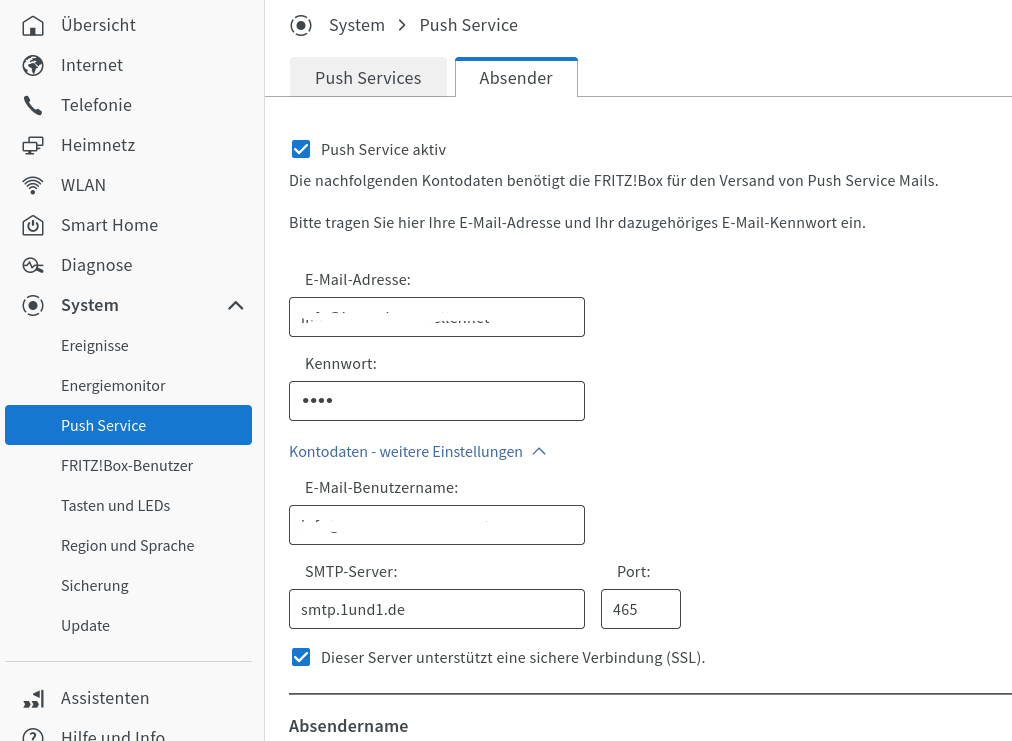

    Guten Tag, von meinem AVM Router 7590 sollen entgangene Anrufe per mail zugesendet werden.
    Thunderbird-Version 102.6.1.
    Windows 10
    Kontenart POP.
    Postfachanbieter vorher arcor, jetzt vodafone.
    F-Secure safe.
    Firewall über F-Secure
    Ich habe weder über die Hilfefunktion in Thunderbird noch über die Forum-Themen eine Lösung gefunden. AVM empfiehlt den E-Mail-Versand für externe Programme im E-Mail-Konto zu aktivieren.
    Ich bitt um HILFE!!!
    Besten Dank!!

    Der Beitrag #1 ist m.E. ein bisschen missverständlich. Ich denke, dass es dem TE um eine E-Mail-Benachrichtigung von einem entgangenen Anruf geht.
    Eine von mehreren Anleitungen im Internet gibt es unter: https://praxistipps.chip.de/fritzbox-push-…1558?layout=amp
    Gruß Heiner
    • 2. Februar 2023 um 16:29
    damit hat TB nichts zu tun.
    Wo genau empfiehlt AVM das (Link)?
    Push Service einrichten | FRITZ!Box 7590
    Mithilfe des Push Service können Sie sich regelmäßig oder bei bestimmten Ereignissen E-Mails mit Verbindungs- und Nutzungsdaten der FRITZ!Box zusenden lassen.…
    avm.de

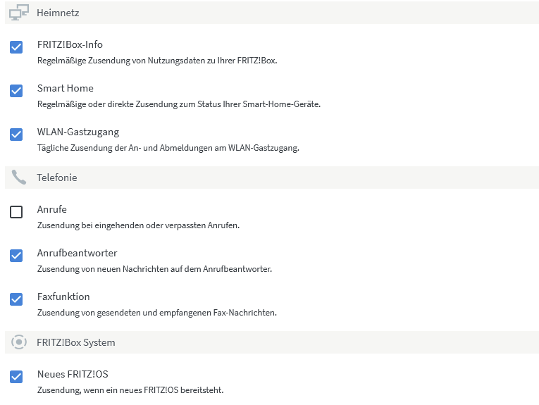

    • 2. Februar 2023 um 22:29
    Zitat von AndyC
    Also in den Konteneinstellungen beim Provider.
    Hallo Andy :)
    ähm, wie erfährt denn der Provider von entgangenen Anrufen? Das weiß doch nur der Router. Bei der FB kannst Du Dir da eine Push Mail konfigurieren.
    Wie Du siehst, ist das bei mir nicht aktiviert.
  • Veteran
    • 3. Februar 2023 um 07:15
    Das braucht er nicht. Es geht darum, die Fritzbox als Mailclient freizuschalten, damit sie die Mail zustellen kann.
    • 3. Februar 2023 um 10:26
    das ist aber nur nötig, wenn die E-Mail-Adresse noch nicht per IMAP oder POP abgerufen wird. Ich gehe aber davon aus, dass Martinii eine der oben angegebenen Mailprovider nutzen wird. Dann müssen die Kontendaten nur in der FB Konfiguration eingetragen werden (siehe dazu Punkt 1 der oben verlinkten Anleitung von AVM).
  • AndyC
    988
    1.597
    21. Mai. 2012
    • 3. Februar 2023 um 17:14
    Bei Vodafone braucht man mMn. kein extra App-Passwort also einfach die SMTP-Daten eintragen und fertig.
    Kein Backup - Kein Mitleid!
    • 3. Februar 2023 um 17:33
    Hallo Andy :)
    sag ich doch :)
