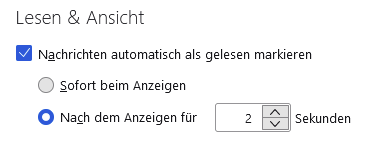

    In den Einstellungen habe ich stehen, dass Nachrichten automatisch als gelesen markiert werden sollen und zwar sofort beim Anzeigen.
    Besteht das Problem auch, wenn Du dort einstellst Nach dem Anzeigen für 1 Sekunden?
    Besteht das Problem auch im Fehlerbehebungsmodus?
    Zitat von gogo.
    Ist das Problem bekannt und gibt es ein Workaround dafür?
    Nicht dass ich wüsste. Ich nutze aber die Einstellung im Screenshot.

    Hi Ingo,
    habe es auf 2 Sekunden eingestellt und schaue nun mal nach.
    Ich vermute es liegt daran, dass während die Emails reinkommen und vielleicht das Programm die intern kurz anzeigt und direkt als gelesen markiert, also innerhalb von eine halbe Sekunde oder so. Nun habe ich es auf 2 Sekunden eingestellt und wenn es tatsächlich daran liegt, sollte alles ok sein.

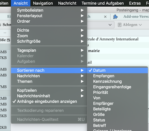

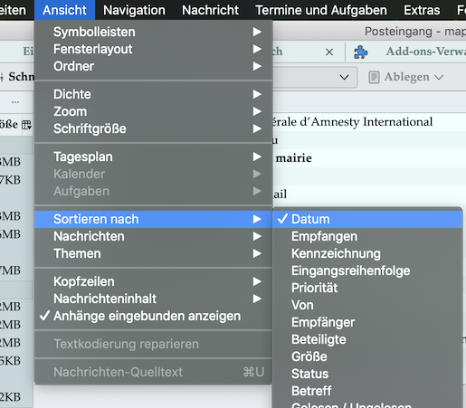

    • 16. Februar 2023 um 11:01
    Zitat von gogo.
    Heute morgen waren 4 Nachrichten als gelesen markiert, direkt als ich das Programm geöffnet habe
    Hast du überprüft, ob die Nachrichten in deinem Posteingang nach Datum(/Uhrzeit) sortiert sind?
    Benutzt du vielleicht eine "Bitdefender Anti-Spam Toolbar?
    Wenn diese aktiviert ist, kommt es zu dem von dir beschriebenen Problem.
    • 16. Februar 2023 um 11:25
    Zitat von gogo.
    Muss ein Problem bei Thunderbid sein.
    ergänzend zu Mapenzi kommt mir gerade eine andere Idee. Kann es sein, dass Du Dir die Nachrichten gruppiert nach Thema anzeigen lässt (das ist in TB 102 Standard) und die neue Mail in den Themenbaum einsortiert wird, den Du erst öffnen musst? Kannst Du mal einen (anonymisierten, aber aussagekräftigen) Screenshot der Nachrichtenliste zeigen? Siehe dazu Themenbäume in Thunderbird - Nachrichten nach Unterhaltungen gruppieren.
