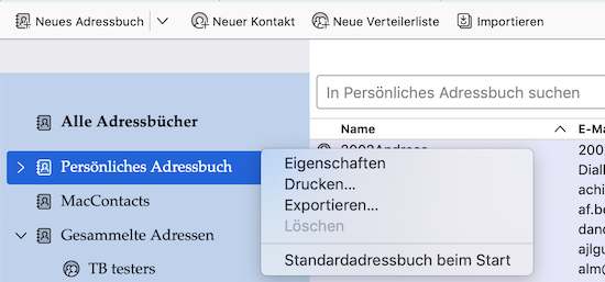

    Hallo
    mein Problem ist mein Adressbuch über 300000 Einträge. siehe Anlage (links unten) wie kann ich das komplett löschen.
    Fehler kam beim importieren (irrtümlich mehrmals vorgenommen). Oder ist es ratsam Thunderbird unter Windows 10 zu löschen und Neu zu installieren?
    Danke
    im voraus
      • 28,63 kB
      • 462 × 999
    Unter Thunderbird 128.10.0 esr Konten eingerichtet:
    1.Web.de - Imap - 2.T-Online-Pop - 3.Gmx-Pop (Postfachanbieter)
    Thunderbird Version: 102.8.0
    Betriebssystem: Windows 10 home 64 Bit

    Standard-AB wie z. B. "Persönliches Adressbuch" lassen sich nicht löschen, lediglich selbst erstellte AB
    Man kann aber bei beendetem TB jegliche abook.sqlite, abook-x.sqlite und history.sqlite Dateien aus dem Profilordner entfernen.
    Die Standard-AB werden von TB beim nächsten Start leer neu angelegt
  • Gurb
    25
    22. Sep. 2012
    • 9. März 2023 um 11:54
    *.Mapenzi
    Danke das hat geholfen
