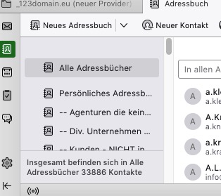

    Moin,
    habe eine Frage zum Adressbuch "Alle Adressbücher".
    Das sieht man ja am erster Stelle, wenn man in "Adressbuch" geht.
    Darim befinden sich mehr als 33.000 Einträge, von einer Person mind. 4500 Stück, imemr die gleiche Emailadresse....
    Wie kann ich diese doppelten löschen?
    Kann ich dieses "Alle Adressbücher" komplett löschen,
    oder lösche ich dann wirklich ALLE Adressbücher?
    Würde mich über eine Hilfe freuen.
    Besten Gruß Jochen
    Thunderbird-Version 102.4.1
    Betriebssystem APPLE Mac OSX 10.13.7

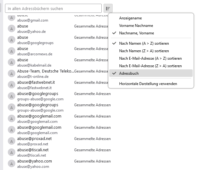

    Nein und nein. Darin sind alle Adressbücher, die Du eingerichtet hast, zusammengefasst. Du kannst Dir eine zusätzliche Spalte anzeigen lassen, in welchem Adressbuch sich der jeweilige Eintrag befindet.
    Die meisten werden wohl aus den gesammelten Adressen sein. Das kannst Du in den Einstellungen deaktivieren.

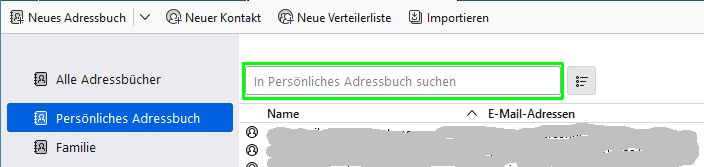

    Hallo, ein Versuch:
    1.) bei beendetem TB aus dem Profilordner alle abook.sqlite (es kann mehrere geben, abook-1.sqlite abook-2.sqlite) sichern.
    2.) Das TB Adressbuch öffnen und 'Persönliche Adressen' markieren. Damit wird der Fokus im Suchfeld nur darauf gelegt.
    3.) Besagte Adresse eingeben, sehen was angezeigt wird, alles bis auf eine markieren und löschen.
    Sollte etwas Schiefgehen, dann bei beendetem TB die gesicherten abook.sqlite zurück kopieren.

    Ein Eintrag in Alle Adressbücher entspricht jeweils genau einem Eintrag in dem angegebenen Adressbuch. Ich würde wie folgt vorgehen: erstelle zunächst mindestens eine Sicherung der von @Bastler angegebenen Adressbuchdateien oder am besten gleich das gesamte Profil: Profilordner - Sichern und aus Backup wiederherstellen. Dann gehe in das persönliche Adressbuch und suche den (einen) Eintrag, den Du behalten möchtest. Diesen Eintrag verschiebst (oder kopierst) Du in ein anderes, am besten neu dafür angelegtes Adressbuch. Dann gibst Du (immer noch im persönlichen Adressbuch!) oben einen Suchbegriff ein, der möglichst nur die betreffende Adresse findet, klickst einen beliebigen der Einträge an und drückst dann Strg-A. Damit markierst Du alle gefundenen Einträge. Statt alle Adressen in einem Rutsch zu löschen, kannst Du auch in kleineren Portionen vorgehen, indem Du per Umschalt-Klick nach und nach eine kleiner Anzahl von Einträgen markierst. Überprüfe dann zunächst, ob nur solche Einträge angezeigt werden, die Du löschen möchtest, indem Du durch die Liste scrollst. Wenn Du Dir sicher bist, drückst Du Entf und beantwortest die Sicherheitsfrage, um die angezeigten Einträge zu löschen.
