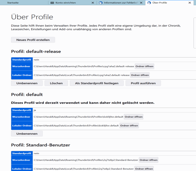

    Ich hatte meinen PC vollständig neu aufgesetzt und davor den Thunderbird-Profilordner ("6ok9j9or.default") auf einen USB-Stick gespeichert.
    Nach Neu-Aufsetzen habe ich den Ordner wieder in den Pfad "Benutzer\Name\AppData\Roaming\Thunderbird\Profiles" kopiert. Beim Starten von Thunderbird wird das Profil aber nicht erkannt, das Programm startet mit "Willkommen bei Thunderbird" und der Aufforderung, die Einrichtung neu zu starten.
    Somit sind natürlich alle meine gespeicherten Mails und Einstellungen nicht verfügbar. Der oben genannte Profilordner enthält aber fast 10.000 Dateien, so dass meine Mails prinzipiell noch vorhanden sein müssten?!
    Im Profilmanager scheint alles richtig eingestellt zu sein (siehe Anlage).
    Was habe ich falsch gemacht, wie kann ich meine Mails retten?

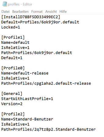

    Sind evtl. irgendwelche ini-Eintragungen (siehe Anlage) zu korrigieren oder kann ich meine Mails aus dem Ordner „auspacken“?
    Starte den Profil-Manager und binde das Profil damit ein. Betreffend der Anlage schließe ich mich AndyC an. Ich sehe nicht ein, warum ich einen Anhang öffnen soll.

    warum nicht? Ein neues Profil erstellen. An welcher Stelle hakt es?

    Am besten noch mal von Vorne anfangen.
    - bei beendetem Thunderbird den gesamten Ordner Thunderbird aus AppData\Roaming löschen
    - Thunderbird starten und Profil erstellen lassen, ohne Einrichtung von Mail
    - Thunderbird beenden
    - den Inhalt von AppData\Roaming\Thunderbird\xxxxxxx.default löschen
    - den Inhalt deines "6ok9j9or.default" in den neuen xxxxxxx.default einfügen
    Jetzt sollte eigentlich alles verfügbar sein, wenn nicht, dann war die vorherige TB-Version sicherlich schon sehr veraltet.

    Das gesagt, in Ergänzung zu AndyC und Schlingo: die zuvor mit dem Profil aktive Version kannst Du aus der Datei compatibility.ini auslesen. Alles Weitere wurde schon geschrieben, insbesondere, wie mit dem Profilmanager ein bestehendes Profil wieder angebunden werden kann. Sollte das nicht gehen, warum auch immer, bleibt Dir auch noch die Übernahme nur der Mailarchive + einiger weiterer ausgewählter Dateien in ein ansonsten neu eingerichtetes Profil.

    Das ist jedenfalls der einfacherer Weg, als das Profil neu aufzubauen. Laut Deiner Beschreibung hast Du es bisher nur mit 'reinkopieren' probiert, aber nicht mit - wie auch angeraten - dem Profilmanager. Den Link zur Anleitung in den FAQ des Forums hat Schlingo bereits genannt.
    Reinkopieren sollte aber auch funktionieren, wenn es wie in der Anleitung von AndyC gemacht wurde. Wahrscheinlich ist Dir ein Detail entgangen. Oder es war wirklich eine sehr alte Thunderbirdversion. Da Dir das vorherige funktionierende Profil weiter zur Verfügung steht, ist auch erst einmal nicht von beschädigten oder fehlenden Daten auszugehen.
