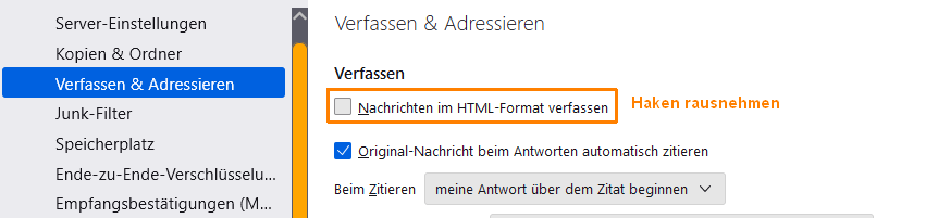

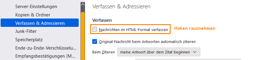

    Ich spekuliere mal, zum Verfassen geht immer die HTML Umgebung auf. Wenn >>>weil ich das eh so gut wie nie brauche<<<
    dann stelle das Verfassen auf Reiner Text um, und zum Verfassen in HTML bei Bedarf zu dem Verfassen-Klick die Shift-Taste festhalten.
    In Reiner Text Mail wird jedes Einfügen ohne Formatierung, wie bei einem Editor umgesetzt.

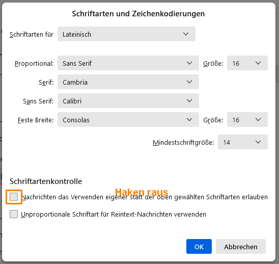

    Zitat von wowbagger
    Zum einen bin ich sehr penibel, was die Formatierung von Emails betrifft. Ich selbst mag es gar nicht, wenn ich von irgendwelchen Leuten Emails bekomme in denen eine Schriftart oder eine Schriftgröße festgelegt ist.
    zum ersten Teil spricht im Prinzip nichts dagegen, wobei
    zum zweiten Teil, die Empfänger können durchaus ebenso die Mailanzeige mit Restriktionen belegen wie Du.
    Es kann sich jemand noch so penibel bemühen, eine Mail wie auch immer auszuschmücken,
    wenn ein Empfänger z.B. nur Reiner Text oder andere Einschränkungen setzt, war das für die Katz.
    Ein bestimmtes Layout mit gestylten Elementen, kann nur ein Dokument, sinnvoll systemübergreifend als PDF, gesendet sein.
    Nur beispielhaft eine Einschränkung:
