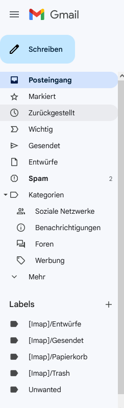

    Ein Screenshot habe ich angehängt, so sieht mein Gmail Konto aus, es sind noch 2 Spam E-Mails im Spam-Ordner.
    Die beiden E-Mails werden einfach nicht abgerufen, beide sind auch tatsächlich kein Spam. Die beiden E-Mails sind vom 29. und 18. März.
    Ich hatte auch noch eine vom 31. März drin, die habe ich als nicht Spam markiert und Gmail hat die Mail in den Posteingang verschoben.
    Die verschobene E-Mail wurde dann auch prompt von Thunderbird abgerufen. Allerdings weigert sich Thunderbird den Spam abzurufen.

    Hallo Lister, bei der Abrufmethode POP wird ausschließlich der Posteingangsorder abgerufen.
    GMail ist unabhäng davon ein wenig speziell und verwendet wohl nicht immer wirklich getrennte Ordner, sondern hält manche Odner nur virtuell vor oder spiegelt deren Inhalte in den Posteingang - oder Teile aus dem Posteingang in andere virtuelle Ordner? ... so ganz hab ich das auch noch nicht durchdrungen.
    Hallo Drachen,
    vielen Dank für die schnelle Antwort, das konnte ich jetzt auch immer öfters über google auf englischen Seiten nachlesen. Also per POP lässt sich der Spamordner nicht auslesen. Ist mir nie aufgefallen und da E-Mails im Spamordner von Gmail nach 30 Tagen gelöscht werden, möchte ich nicht wissen, was mir da schon untergegangen ist.... Ich danke für die Info!

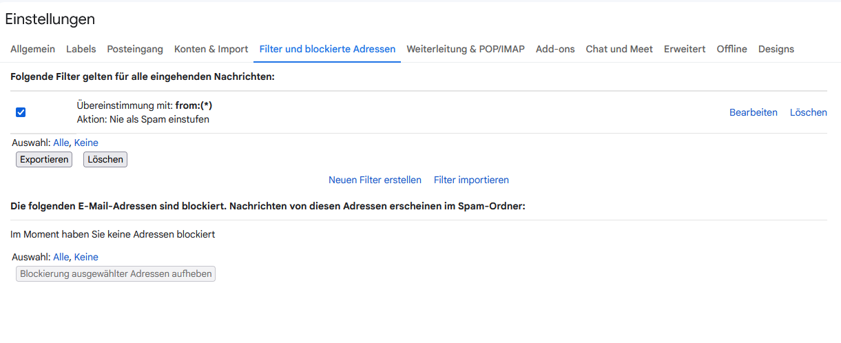

    Da ich den Spam immer über Thunderbird filtern lasse, habe ich jetzt ein Filter bei Gmail erstellt, womit ich probiere den Spamfilter von Gmail komplett zu umgehen, mal schauen ob das funktioniert.

    Auch wenn der Anbieter bei einem POP-Konto die Spammails für 100 Jahre aufbewahrt musst Du dennoch das Webinterface nutzen um sie zu sehen oder löschen zu können.

    Also eine Einstellung zum Spam konnte ich bei Gmail nicht finden. Man kann weder den Spamfilter deaktivieren, einstellen, noch die Aufbewahrungszeit einstellen.
