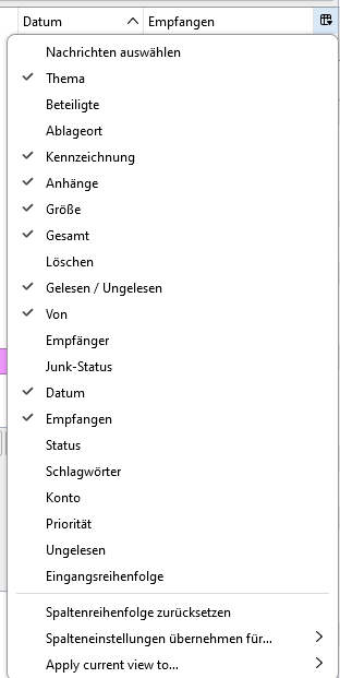

    Die klassischen Spalten wie Thema, Von, An, kennt man ja. Ich benötige jetzt die Spalte "Antwort an" welche ich in der Auswahl nicht habe. Da es aber ein nicht ganz selten verwendete Option ist hätte ich sie gerne eingeblendet. Gibt es diese aktuell nicht, oder ist sie tiefer in den Optionen angelegt und ich kann sie lediglich nicht finden?

    Hallo, ich gestehe, deine Frage/Anforderung noch nicht verstanden zu haben :-/
    Du meinst hier offenkundig die Liste von E-Mails in einem Ordner ...? Ja, die sind bekannt.
    Dort gibt es auch eine Spalte mit einem - gegebenenfalls - kleinen Pfeilsymbol, aus welchem ersichtlich ist, ob eine erhaltene Mail beantwortet oder weitergeleitet wurde.
    Die solchermaßen versendete Mail findest du dann wiederum in der Liste der gesendeten Mails - und sofern du dort statt "Beteiligte" auch eine "An"- oder "Empfänger"-Spalte konfiguriert hast (Habe keinen TB im Büro und kann deswegen den genauen Spaltennamen gerade nicht ablesen), sind auch der oder die Empfänger ersichtlich.
    Dies dürfte wohl auch der Grund sein, weshalb es keine dedizierte Spalte "Antwort an" zur Auswahl für die Auflistung der Mails in den diversen Mailordnern gibt.

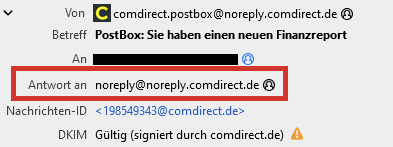

    gemeint ist, dass gurgi den Reply-To Header (auf Deutsch Antwort an) als Option in den Spalteneinstellungen haben möchte.
    So etwas ist mir nicht bekannt. Dieser Header ist ja auch nicht unbedingt der Normalfall.

    dass Du das Anliegen von gurgi verstehst. Es geht um den Reply-To Header.
    E-Mail-Header lesen und verstehen
    Darstellung von Aufbau und Headern einer E-Mail, insbesondere zur Rückverfolgung unerwünschter Mail, mit Hinweisen zu Tools und Beschwerdeadressen.
    th-h.de
    Auf Deutsch heißt das Antworten-An (naja). Das muss nicht unbedingt der Absender sein.
    gurgi will eine Spalte mit diesem Header. Hier ein Beispiel einer erhaltenen Mail:
    Wenn Du auf diese Mail antwortest, wird Dir als Empfänger nicht die unter Von, sondern die unter Antwort an angegebene Adresse vorgeschlagen.
