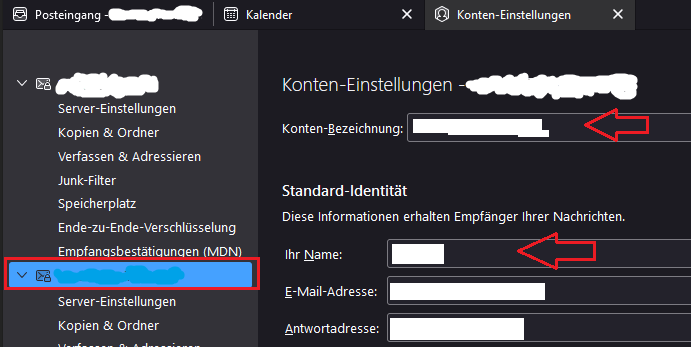

    • 6. Juni 2023 um 14:41
    Hallo Polli,
    wenn's denn so ist, also keine Identitäten desselben Postfaches, sondern 3 unabhängige eigenständige Postfächer, dann liegts vielleicht an einem Benennungsdetail.
    Man kann zwar durchaus dieselbe Mailadresse zweimal, als POP3- und noch mal als IMAP-Konto einrichten, aber Thunderbird hat wohl etwas gegen identische Bezeichnungen. Oder besagte dritte Mailadresse war früher schon einmal angelegt, zwischenzeitlich weg, aber nicht wirklich ganz weg, was nun zu der Meldung führt.
    Erster Versuch sollte sein, eine eindeutig abweichende 'Konten-Bezeichnung' und einen ungleichen 'Ihr Name' zu probieren.
