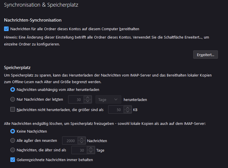

    das von Dir beschriebene Verhalten eines IMAP-Kontos auf Deinem Laptop kann ich hier bei mir auf meinem Laptop nicht nachvollziehen. Selbstverständlich kann man Mails auch offline lesen. Auch solche, die zuletzt noch neu reingekommen aber noch nicht gelesen waren. Dafür war nicht mal die Umstellung auf Offlinebetrieb erforderlich. Prüfe mal folgende Einstellung bei Dir:
    Auch die Einstellungen hinter dem Button 'Erweitert'. Ich könnte mir vorstellen, dass das Problem da verborgen liegt, weil die Ablage bei Dir serverseitig durchgeführt wird und möglicherweise nicht alle individuellen Ordner für das Offlinelesen vorgehalten werden.

    danke für die Antwort. Das was Du im Screenshot hast, habe ich genau die gleiche Einstellungen. Unter erweitert sind auch alle Ordner die auf dem Server existieren ausgewählt (bis auf Trash und Junk). Wenn mir eine neue Nachricht angezeigt wird - ich warte noch extra 5 Minuten und erst dann kappe ich die Netzverbindung, und versuche die Nachricht zu lesen wird unten in der Leiste nur angezeigt "kontaktiere Server xyz". Ich werde jetzt noch probieren, was passiert wenn ich tatsächlich TB beende und neu starte.
    Somit wundert es mich da ich dieses verhalten an 2 Rechnern habe wäre jetzt interessant zu wissen wo man ansetzen könnte.
    Ich habe in den Tagen bei Suche nach einer Lösung nur irgendwelche Antworten gefunden, dass es nicht geht, weil für IMAP so nicht vorgesehen.
    (Ob sich das verändert hat oder es alles Quatsch war, vermag ich nicht zu urteilen)
    Bei dem killen von TB Profess, das geht natürlich immer - geht man dabei nicht ein großes Risiko ein, dass irgendetwas - eine der unzähligen SQLite oder sonstigen Datenbanken die TB benutzt, kaputtgeht und man (ich) plötzlich ganz andere Probleme habe?

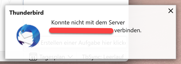

    OK, noch mal probiert
    TB zeigte 3 neue Nachrichten. Netzwerkverbindung gekappt. Beim versucht eine der Nachrichten zu lesen kommt.
    Selbst wenn ich versuche TB zu beenden und starte es neu, ist TB der Meinung - online zu sein.
    Ich habe jetzt noch ein Test gemacht. Wenn die Mail im Eingangordner ladet, wird sie auch sofort runtergeladen. Wird die Mail aber beim Provider in ein Ordner durch die Procmail Regeln einsortiert, lädt Thunderbird sie nicht runter.
