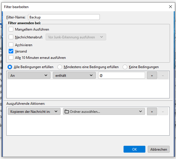

    • 20. August 2022 um 10:37
    Nun, ich würde da mit einem Filter rangehen.
    z.B.:
    Für Ordner auswählen dann einfach den "Backupordner" des entsprechenden Kontos wählen (das muss natürlich Thunderbird bekannt sein, per IMAP!
    Kein Backup - Kein Mitleid!
    z.B.:
    Danke :!:
    Nur auch nicht das, was ich suche.
    Wäre ja genial, wenn das auf dem Mailserver selber passiert.
    Dann habe ich damit nichts zu tun und kann von überall Mails versenden, wo ich dann eine Kopie habe.

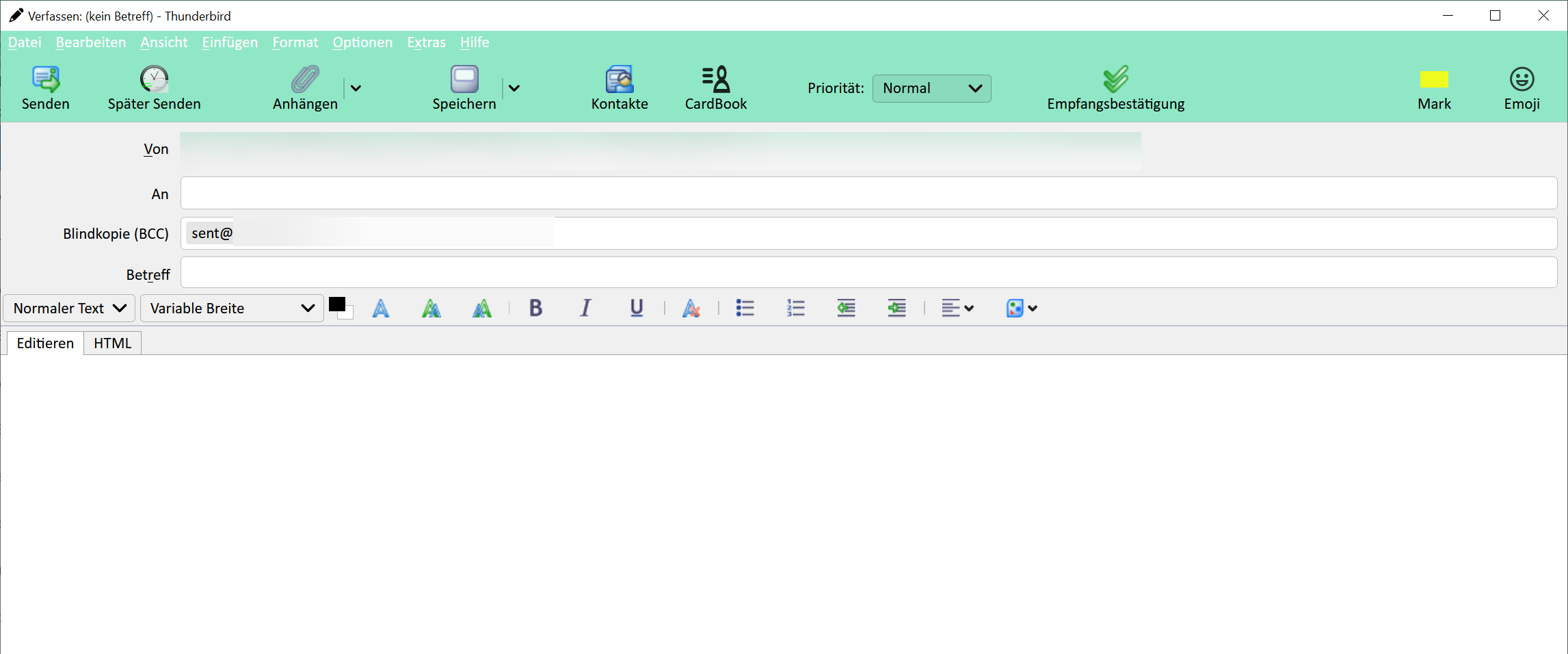

    • 21. August 2022 um 16:48
    Ich mache es jetzt doch zu Notlösung über BCC.
    Nur beim Verfassen erscheint dann immer das Feld Blindkopie (BCC).
    Wie kann ich dieses Feld für immer verstecken?
    CSS-Code oder Addons?
    • 21. August 2022 um 18:16
    das sollte mit folgendem Code in der userChrome.css für 91.x funktionieren. Müsste vermutlich für 102.x angepasst werden.
    Falls doch eine Mail mit mehreren BCC versendet werden sollte, geht das dann bei Einblendung der Kontakte in die Sidebar
    des Verfassen Fenster und da auf entspr. Kontakt und >> "Blindkopie (BCC):" anklicken.
    Das wird dann auch nicht sofort sichtbar sein. Kann man aber kontrollieren, indem man die Mail mit später senden weglegt
    und die Mail im Postausgang anschaut.
    /* ---BCC Button & Zeile ausblenden--- */
    #addressingWidgetSwappableLabels > label#addr_bcc,
    #addressRowBcc.address-row {
    display: none !important;
