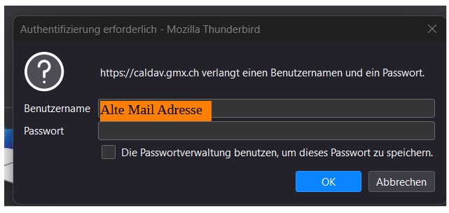

    Hi, habe das Problem, dass beim Starten von Thnderbird immer die Rückmeldung erfolgt: Authentifizierung erforderlich. Soweit wäre das ja in Ordnung, nur - der Benutzername wird beständig mit einer seit Monaten erloschenen Mailadresse vorgegeben. Wenn ich diese mit dem damaligen Password fülle, erfolgt eine Rückweisung!
    Wenn ich hingegen die jetzt gültige Adresse mit entsprechendem Passwort eingebe, geht alles einwandfrei. Wie kann ich das so einstellen, dass die falsche Adresse nicht mehr erscheint? Der Button Passwortverwaltung benutzen ändert nicht am Verhalten des Programms; beim Start wird immer falsch gefüllt initialisiert.

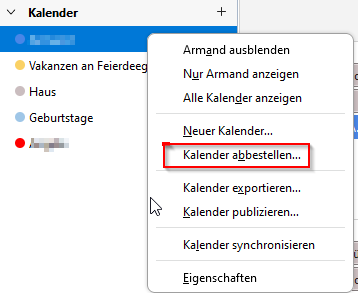

    Andere Kalender nutze ich keine!
    Gehe auf den Kalender-Tab, da sollen links deine abonnierten Kalender aufgelistet sein, Jeweils Rechtsklick und dann 'Eigenschaften', bei einem davon wirst du diesen konkreten Kalender bzw. diese Mailadresse doch sicherlich finden ....?

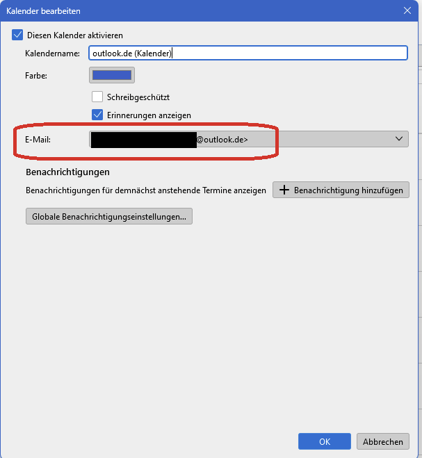

    • 14. Juni 2023 um 19:17

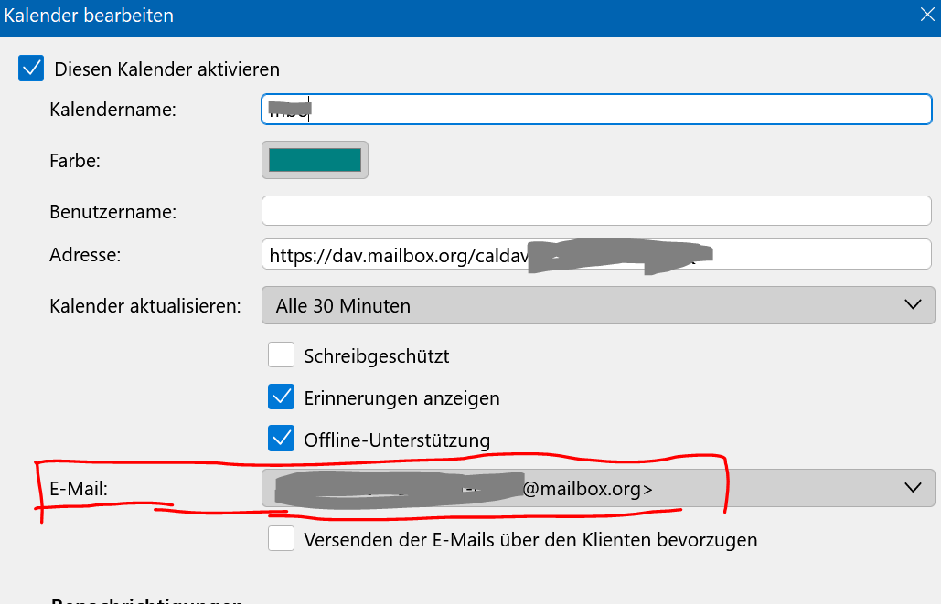

    Zitat von Nino_52
    das ist ja die Krux - Nirgends eine Verknüpfung zu einer Mailadresse auffindbar.
    Schau mal bitte auf das Bild von Schlingo. Dort siehst du sehr gut, wo die Mailadresse zum jeweiligen Kalender zu finden ist.
    Mit Outlook als Programm (!) hat das nichts zu tun, sondern in Ingos Bild ist ein Kalender des Anbieters outlook.com zu sehen.
    Hier noch ein fast identisches Bild von mir für einen Kalender bei mailbox.org:
    Zitat von Nino_52
    wir sprechen hier von Thunderbird-Kalender.
    Der TB-interne Kalender verlangt nach keiner Authentifizierung, es muss also bei deinem Problem um einen abonnierten Kalender - bei dir also bei gmx.ch - gehen.
    Suche also den Kalender, welcher nach der alten Mailadresse verlangt, dnn kannst du diesen Kalender abbestellen., wie dies road-runner gezeigt hat.

    Hallo Nino_52,
    ha, Drachen war schneller und hat schon alles geschrieben, was ich mir auch so beim Lesen gedacht habe.
    Nun, in Ergänzung, Dein erster Screenshot spricht doch eine klare Sprache:
    Ganz eindeutig ein per CalDAV eingebundener Kalender von gmx.ch. Ziemlich wahrscheinlich der von der alten Adresse, die weggefallen ist.
    Mach doch einfach mal, was Dir in den Antworten beschrieben wurde. Einer der Kalender wird es mit Sicherheit sein.
    Und "Nein", Outlook als Programm spielt hier 0,0 eine Rolle. Schlingo hat Dir ganz klar die Stelle in *Thunderbird* aufgezeigt, wo Du nachschauen musst.
    Wir wissen außerdem nicht, wie Du den 'Wechsel' bzw. 'Wegfall' der alten Mailadresse vollzogen hast. Denkbar ist, dass Du einfach ein bestehendes Konto umkonfiguriert hast, mit neuen Zugangsdaten, aber dabei den Kalender vergessen hast, weil es Dir nicht bewußt war/ist.

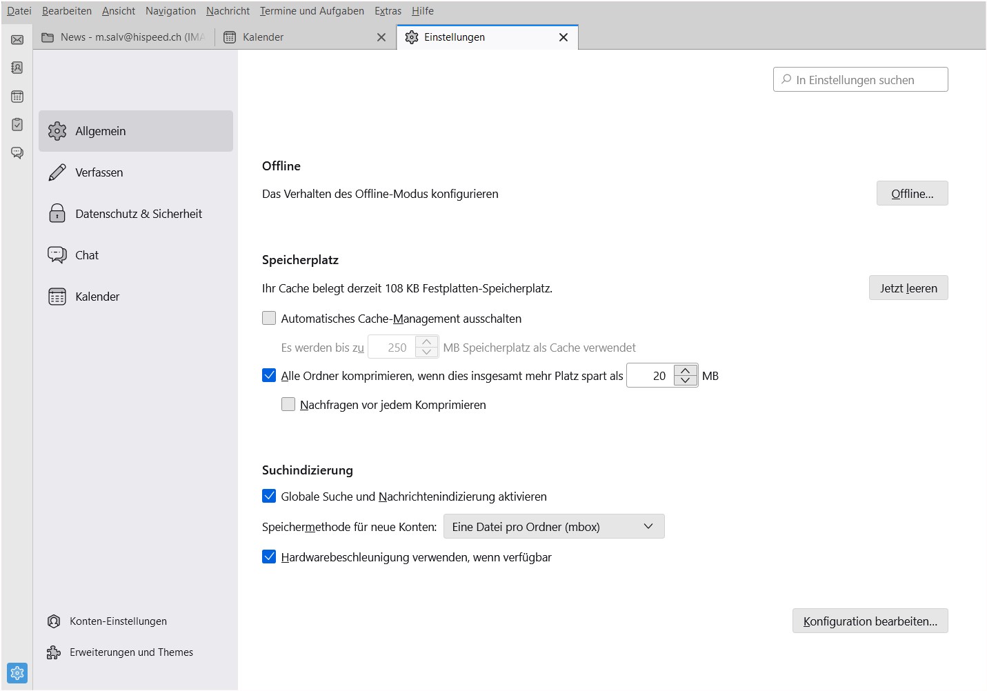

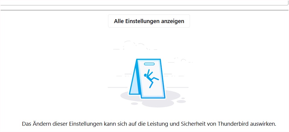

    Hurra! Habe den Eintrag gefunden!
    Findet sich unter "Einstellungen" dort ganz nach unten scrollen und auf
    "Konfiguration bearbeiten" klicken.
    Im nächsten Fenster: Alle Einstellungen anzeigen
    Nun geht eine Ellenlage Liste auf.
    Was jetzt folgt, ist Fleissarbeit. Da ja nicht bekannt ist, wie der Eintrag benannt wurde, am besten unter dem Wert (true, false, oder eben der Mailadresse) suchen.
    Und so habe ich die falsche Adresse auch gefunden und dort auf die gültige umgeschrieben. Und - der Störenfried ist besiegt. Beachtet bitte, dass in dieser Liste alle eingetragenen Mailadressen erscheinen, ergo, nur diejenige ändern, welche tatsächlich Probleme macht; eventuell findet sich diese in der Liste auch mehrfach, dann muss jeder Falscheintrag korrigiert werden.
