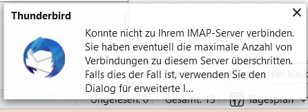

    nach dem letzten Backup von TB läuft dies Programm nicht mehr einwandfrei, denn es kommt zu der im angefügten Bild aufgezeichneten Meldung.
    Leider kann ich nicht sagen, welcher der 4 oben genannten PA dafür zuständig ist. Alle sind derzeit im Erweiterten Zustand für max 5 Server-Verbindungen
    eingestellt.
    Eine Akktion im sog. Fehlerbehebungs-Modus bringt keinerlei Veränderung, derselbe Text wird angezeigt.

    Hallo wippigallus,
    wenn Du einen Zusammenhang mit dem Backup von TB vermutest, wäre es gut, wenn Du Deine Backupmethode näher erläuterst. Ansonsten lässt sich da kaum ein Zusammenhang herstellen.
    Und wenn sonst keine näherliegenden Ursachen greifbar sind, dann sehen wir diese Frage im Kontext mit weiteren Thunderbird-Installation oder Mobilgeräten (Smartphones / Tablets) die parallel auch auf die betreffenden Konten zugreifen wollen. Ab einer bestimmten Anzahl sperren die Server. Ein Thunderbird, ein Outlook und ein Smartphone parallel schaffen das aber i.d.R. nicht auszulösen. Jedenfalls hier bei mir nicht (für IONOS = 1&1 gesprochen).
    • 17. Juli 2023 um 11:26
    dazu die Postfächer manuell einzeln nacheinander abrufen. Rechtsklick auf einen Kontonamen -> Nachrichten abrufen.
    Alle sind derzeit im Erweiterten Zustand für max 5 Server-Verbindungen eingestellt.
    Dann den Wert bei allen schrittweise verringern, bis keine Meldung mehr aufschlägt. 5 ist eigentlich nicht erforderlich.
    Ich habe bei freenet und t-online jeweils auf 2 stehen und stelle keine Einschränkung / Verlangsamung des Abrufs fest.
    Automatisches Laden, kein händisches
    Lediglich 1 Notebook + 1 PC haben TB. Auf beiden erscheint die Fehlmeldung.
    Mit den freundlichsten Grüßen aus dem Bergischen Land
    "5" ist m.E. die normale Vorgabe, an der habe ich bislang nichts verändert und auch ansonsten nichts.
    Werde versuchen, ob eine Reduzierung etwas bringt.
    • 17. Juli 2023 um 12:01
    Hier gibt es Infos und im Netz bestimmt noch mehr. Viel hilft nicht immer viel.

    ...dazu die Postfächer manuell einzeln nacheinander abrufen. Rechtsklick auf einen Kontonamen -> Nachrichten abrufen.
    Es scheint, dass der VODAFON (arcor) Server mal wieder Verursacher ist. Denn dort steht momentan:
    "R4mona
    Moderator:in
    ‎17.07.2023 11:22
    Re: Seit 2 Tagen kein Zugriff auf Imap. Das häuft sich in letzter Zeit.
    Hey @fritze03,
    vielen Dank für Deine Nachricht.
    Es gab eine größere Beeinträchtigung, die in der Zwischenzeit durch unsere Kolleg:innen behoben wurde."
  • wippigallus
    356
    12. Dez. 2004
    • 19. Juli 2023 um 14:00
    Der Server-Verbindungsfehler tritt seit gestern Abend NICHT mehr auf.
    Sei es das Autom._Update auf TB 115.0 oder die o.g. Server-Reparatur seitens Vodafone.
    Bislang liefen die Arcor-Mails über einen Server gleichen Namens, nun aber sind statt dessen "vodafonemail.de" mit imap bzw. smtp aktuell.

    Hatte diese Meldung die letzten Tage auch, aber NUR beim Vodafone-Konto.
    Es liegt definitiv am Vodafone-Server. Da gibt es schon seit Wochen immer wieder Performance-Probleme (lahme Anmeldung, Mailabruf, ...).
    Ist bei den Vodafoneservern aber leider der "Normalzustand".
