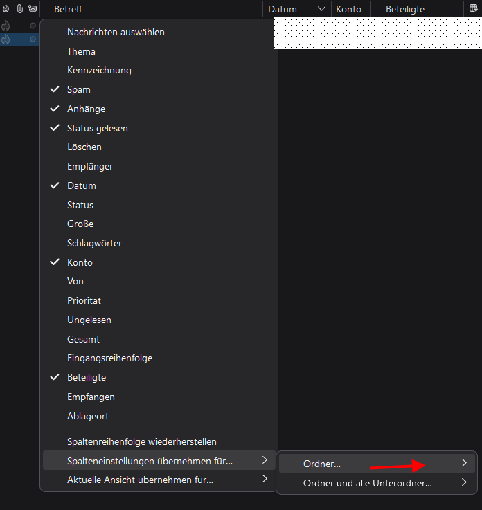

    Moin.
    Spalteneinstellungen lassen sich ändern und dann optional auf alle vorhandenen Ordner übertragen.
    Wenn man einen neuen Ordner anlegt, erhält dieser jedoch nicht diese Spalteneinstellungen.
    Gibt es einen Weg, dass zu erreichen? Sozusagen die Standardspalteneinstellungen festzulegen?
    unter Windows gibt es dort noch eine Option mit Ordnerauswahl, auf die übertragen werden soll.

    HardyH
    Ja, die Option zum Auswählen spezifischer Ordner gibt es. Aber das hat ja mit dem Anliegen in diesem Thread nichts zu tun.
    Hier geht es darum, welche Spalteneinstellungen ein neu erzeugter erhält und wie/ob man das beeinflussen kann.
    im Gegensatz zu der Sortierung, die in den Erweiterten Einstellungen für neu anzulegende Ordner Vorgaben ermöglicht,
    ist mir für die Spalten nichts bekannt.
    Ich frage mich, wenn nicht gerade im Viertelstundentakt Ordner angelegt werden, wieviel Aufwand ist es, Einstellungen zu übertragen.
    Ich lege pro Tag etwa 15-25 neue (Projekt-) Ordner an - da ist das durchaus relevant. :-)
    Aktuell übertrage ich dann einmal pro Tag oder einmal pro Woche die Einstellungen auf alle Ordner, aber in einer idealen Welt gäbe es hier eine Voreinstellung. ;-)
