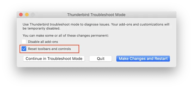

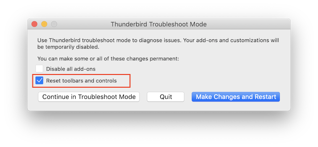

    Wenn die Vorschläge von Bastler in #3 nicht zum Erfolg führen, kannst du auch noch folgende Aktion durchführen:
    Menü Hilfe > Fehlerbehebungsmodus > Neu starten klicken >>> es öffnet sich dieses Fensterchen (bei mir leider nicht in Deutsch sondern in English ?( ?)
    Einen Haken setzen bei "Alle Symbolleisten zurücksetzen" und dann auf "Änderungen durchführen und neu starten" klicken.
    Nach dem Neustart sind alle Symbolleisten und Kontrollen auf Werkseinstellungen gesetzt.
    Zuvor könntest du aber noch eine leichtere Aktion durchführen:
    bei beendetem TB im Profilordner in den Ordner ImapMail gehen, den Kontenordner "imap.xxx.xx" der betroffenen Adresse öffnen und die Datei "INBOX.msf löschen. Dann TB neu starten.
