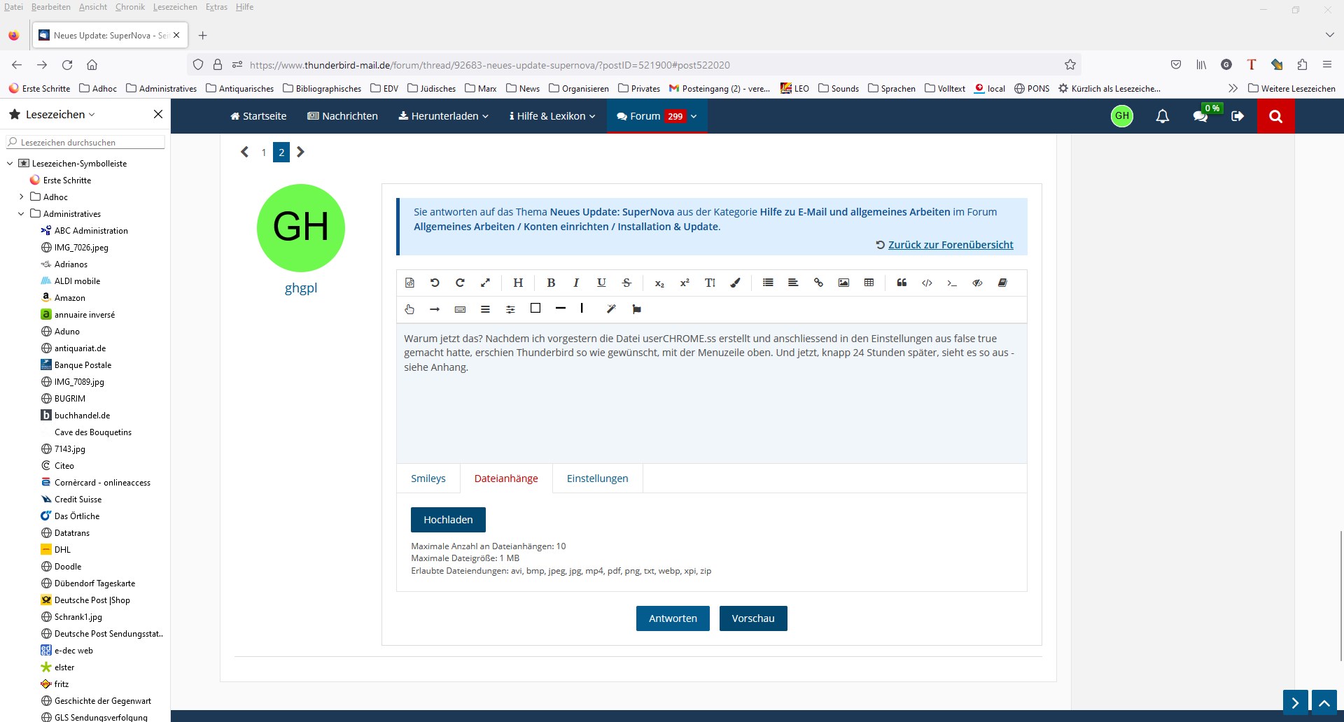

    Warum jetzt das? Nachdem ich vorgestern die Datei userCHROME.ss erstellt und anschliessend in den Einstellungen aus false true gemacht hatte, erschien Thunderbird so wie gewünscht, mit der Menuzeile oben. Und jetzt, knapp 24 Stunden später, sieht es so aus - siehe Anhang.
    ... sorry, was hat jetzt dein Firefox-Screenshot mit dem Thunderbird zu tun ?

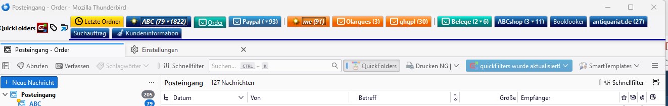

    nichts, rein garnichts! Ich hatte das falsche Bild erwischt. Hier kommt jetzt das richtige: Die Menu-Zeile ist nicht mehr nur nicht oben, sie ist verschwunden! Sicherheitshalber schicke ich hier auch noch den Text der Datei userCrome.css mit:
    #toolbar-menubar {
    appearance: none !important;
    order: -1 !important;
    #tabs-toolbar {
    order: 1 !important;
    #titlebar > .icons-beside-text {
    order: 2 !important;
    Meiner Ansicht nach hatte ich alles richtig geschrieben. Oder?

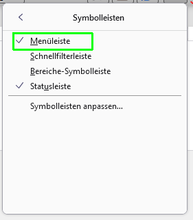

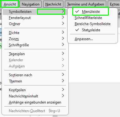

    Tippe einmal auf die Alt-Taste, das sollte die Menüleiste einblenden. Dann auf Ansicht -> | und entspr. Haken setzen.
    Oder über Hambuger-Menü -> Ansicht -> Symbolleisten ->

    Bastler, Feuerdrache, uva (=und viele andere...). So was von peinlich!: mit einem Klick auf die linke Maustaste war das Menu wieder da: ich hatte offensichtlich das Menu deaktiviert. Alle die sich deshalb den Kopf zerbrochen haben bitte ich um Entschuldigung. Und danke
