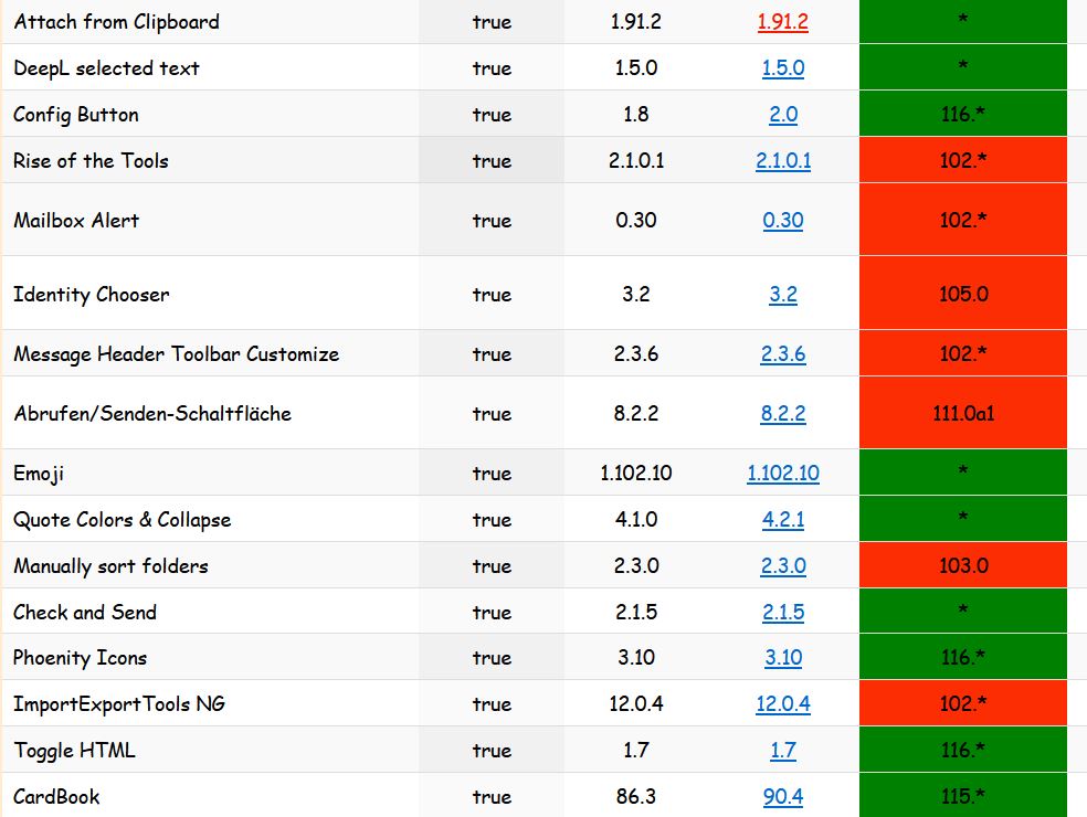

    Gibts schon irgendwelche Erkenntnisse, welche derzeit gelisteten Erweiterungen für TB 102* in TB 115 nicht mehr funktionieren und welche Ersatzmöglichkeiten bestehen?
    Bei Allow HTML ists ja vermutlich klar, das dies nicht mehr funktioniert, dafür läuft hier zur Zeit
    Toggle HTML
    Adds a Toggle HTML button
    addons.thunderbird.net
    was wohl auch in 115* funktionieren soll. Allerdings ist der Umfang nicht so, wie in Allow HTML..
    Wäre nett, wenn ihr eure Erkenntnisse hier mitteilen würdet..

    Mit diesem Add-on
    Addon Compatibility Check for TB 102/TB 115
    Checks all installed add-ons for compatibility with Thunderbird 102 (or TB 115) and displays status information on a button in the main toolbar. This button…
    lassen sich entspr. Informationen bez. installierter Add-ons abfragen.
    • 13. Juli 2023 um 12:12
    genau, das ist eine unverzichtbare Erweiterung. Leider zeigt sie bei mir keinerlei Alternativen für meine 12 nicht kompatiblen.

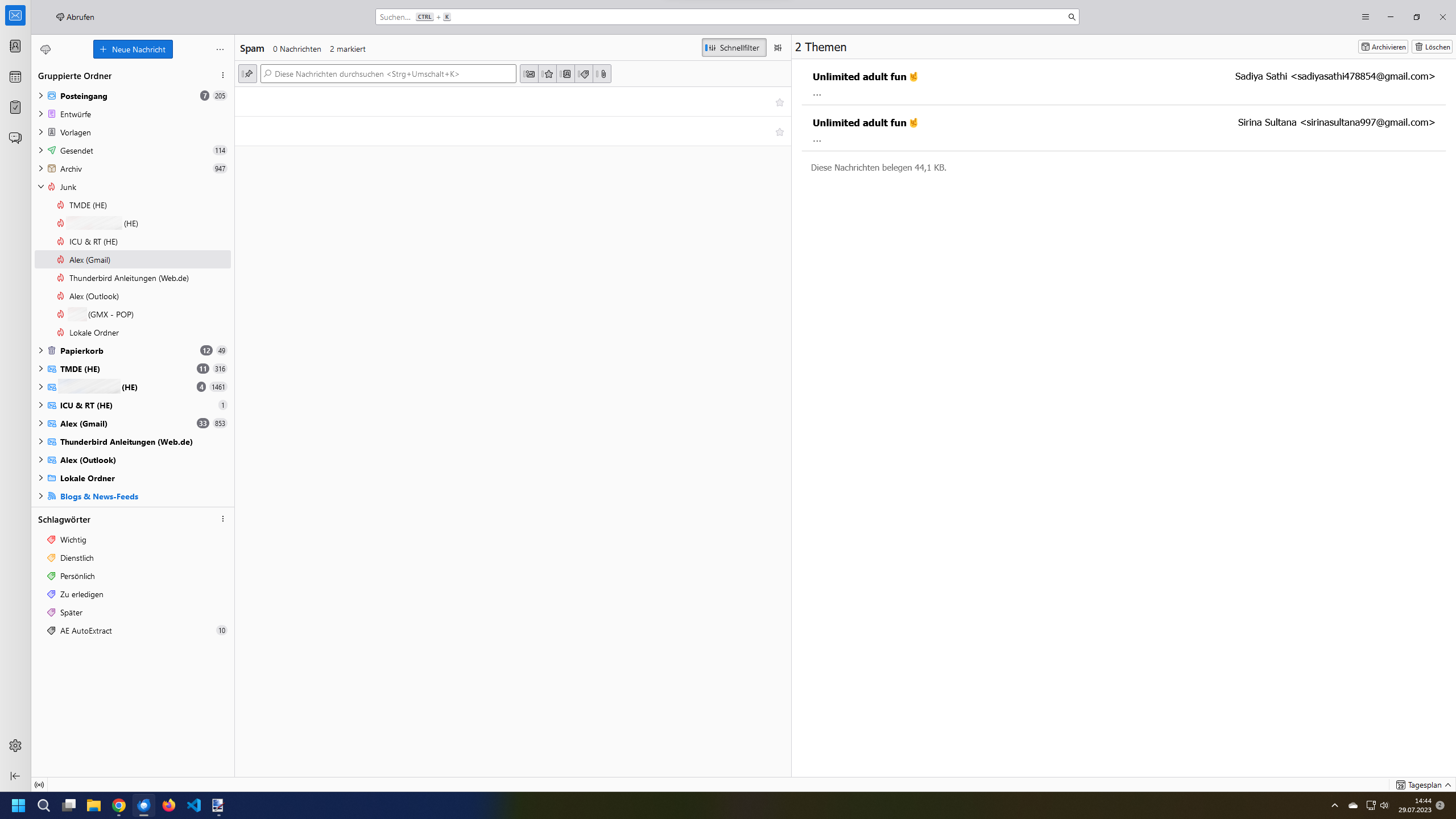

    Für meinen Blutdruck wünsche ich mir ein Addon, das es wohl vor Tb. 115 noch nicht gab. Namensvorschlag: Korrekte Menüleiste. Es soll die hier
    Thema
    Menuleiste soll in TB 115 in die oberste Reihe
    • Thunderbird-Version (konkrete Versionsnummer): 115.0
    • Betriebssystem + Version: Windows 11 22H2
    • Kontenart (POP / IMAP): POP
    Wie bekomme ich die Menüleiste ganz nach oben im Fenster? Im Augenblick liegt diese unpassend in der zwiten Reihe. Siehe Bild.
    115 ESR Windows
    John22
    15. Juli 2023 um 13:48
    angesprochene "Gestaltungsidee" einzelner Entwickler neutralisieren und dafür sorgen, daß die Menüleiste wieder dort landet, wo sie hingehört: oben.
    Das fände ich sehr schön als Addon, da wohl das Hantieren mit css-Dateien einige Fehlerquellen bietet.
    Dafür braucht es keine Erweiterung, das geht mit ein wenig CSS-Voodoo.
    Wenn mans richtig macht nicht.

    Zitat von Boersenfeger
    Hättest du da einen Ansatz?
    diesen Thread
    Oh, gibts ja schon
    Bitte entferne das versehentlich eingefügte, also das das nicht die Reihenfolge der Leisten betrifft, eigentlich das ↓ alles.
        min-height: 26px !important;
        max-height: 26px !important;
        border-bottom: 1px solid #B2B2B2 !important;
        background: linear-gradient(to bottom, #000 0%, #000 33%, #F20 33%, #F20 67%, #FED965 67%, #FED965 100%) !important;
        color: white !important;
        padding: 0 0 0 1px !important;
        margin: 0 !important;
