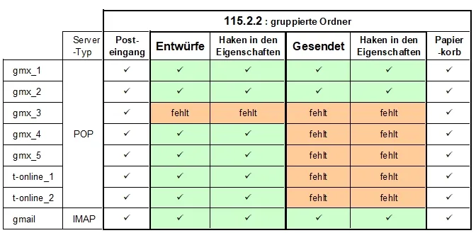

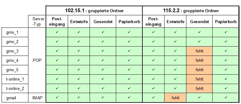

    Hallo an alle,
    ähnliches Problem : 115.2.2 Supernova hat sich automatisch auf meinem PC installiert - da keine Vorwarnung also auch keine Chance zur vorherigen Sicherung. Das Problem : es fehlen in diversen Ordnern etliche Konten :
    Posteingang : 8 Konten => i.O.
    Entwürfe : 7 Konten => 1 Konto fehlt
    Gesendet : 3 Konten => 5 Konten fehlen
    Papierkorb : 8 Konten => i.O.
    Nun bin ich völlig ratlos, wie diese fehlenden Konten (samt den darin vohandenen emails) wieder an ihren Platz zu bringen sind. Hoffentlich hat jemand sachdienliche Hinweise - vielen Dank im Voraus.
    Als Sofortmassnahme habe ich in den Einstellungen das automatische 'updaten' deaktiviert. Und noch ein Hinweis : der PC ist mein 'Hauptgerät', das ich alle 4 Wochen mit dem Notebook synchronisiere. Dort ist noch kein update (mache ich da immer manuell) und folglich sind dort die fehlenden Konten in den Ordnern noch vorhanden. Zwar schon 17 Tage alt, aber immerhin.
    Nur : die auf den PC mit 115.2.2 übertragen, wird wohl nicht möglich sein.

  • HomerB
    27
    1. Nov. 2020
    • 18. September 2023 um 11:50
    Zitat von Sehvornix
    - dann achte darauf, dass Du Dein Notebook ...
    Danke für den Hinweis, aber da ist schon immer auf manuelles Sichern eingestellt (im Gegensatz zum PC)
    - Deine Beschreibung der unterschiedlichen Anzahl an "Konten" lässt mich vermuten, dass die s. g. gruppierte Ordneransicht genutzt wird.
    Ja richtig
    - Das funktioniert nur mit per POP3-Protokoll angebundenen Konten.
    Ist das in 115.2.2 jetzt neu ?? Habe zwar nur ein IMAP-Konto, aber seit Ich Thunderbird nutze (8a) sind alle Konten in der gruppierten Ansicht vollständig abgebildet worden
    - wäre die erste Maßnahme, diese gruppierte Ordneransicht zurückzunehmen.
    hab ich probiert - und welch Freude - es sind alle in der gruppierten Ansicht fehlenden Konten samt Inhalt noch vorhanden
    - ... wenn nicht alle gruppierten Konten die gleiche Anzahl und die gleiche Benennung der gruppierten Ordner aufweist.
    Das hab ich jetzt nicht verstanden, spielt vielleicht auch keine Rolle, da bis zur Vorgängerversion 102.15.1 alles bestens war
    Also das Gute ist, dass alle in der gruppierten Ansicht in den Ordnern 'Entwürfe' und 'Gesendet' fehlenden Konten in der nicht-gruppierten Ansicht noch vorhanden sind - also kein Datenverlust.

  • HomerB
    27
    1. Nov. 2020
    • 18. September 2023 um 14:52
    Mapenzi = Experte :thumbsup:
    HomerB = dummie =O
    wusste bis eben überhaupt nicht, dass es solche Ordner gibt - und ehrlich, habe Sorge da was zu verschlimmbessern
    Aber : habe jetzt das Thema als Bug 1853675  bei Bugzilla eingetütet.

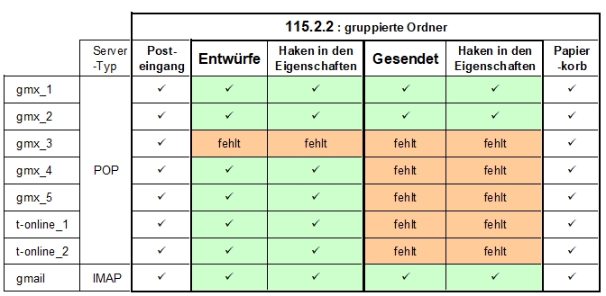

    • 18. September 2023 um 20:39
    Zitat von Sehvornix
    Hier noch ein Nachtrag und eine mögliche Zwischenlösung, Beitrag von Mapenzi.
    Das ist die Lösung :thumbsup:
    Tatsächlich fehlte bei allen fehlenden Konten in den Eigenschaften der Haken und bei allen angezeigten Konten ist der Haken vorhanden :
    Der Rest / die Lösung ist schnell erzählt :
    - auf Thunderbird in der linken Spalte den (virtuellen) Ordner wählen, in dem Konten fehlen (z.Bsp. Entwürfe oder Gesendet)
    - mit Rechtsklick auf diesen Ordner die Eigenschaften öffnen
    - auf 'auswählen' klicken
    - in der sich öffnenden Liste das fehlende Konto suchen - ggfs. aufklappen
    - prüfen, ob in der Box rechts neben dem betroffenen Ordner ein Haken gesetzt ist
    - wenn nicht, Haken setzen und mit OK und Aktualisieren abschließen
    Einen herzlichen Dank an alle, die mit ihren Tipps geholfen haben das Problem zu lösen. Jetzt muss ich nur noch die Meldung in Bugzilla entsprechend aktualisieren.
