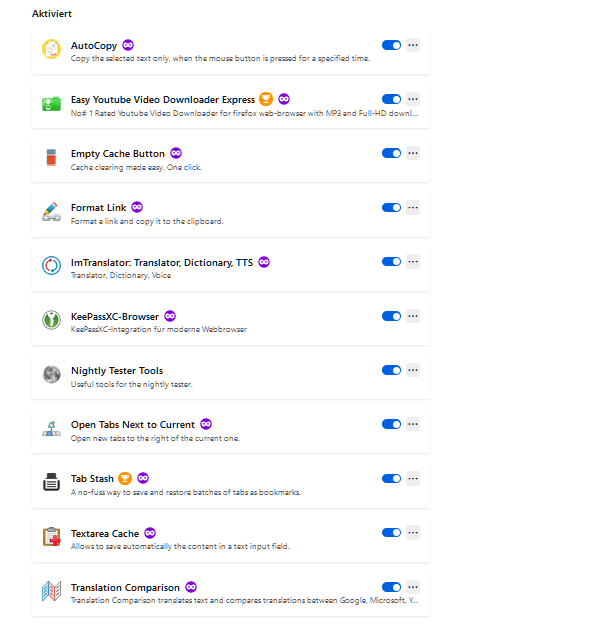

    es passiert häufig, dass die beiden o.g. Menüpunkte fehlen. Nach Neustart sind sie meist wieder da.
    Kennt jemand den Fehler?
    Hier die Liste meiner Erweiterungen:
    Bei deaktierten Add-ons, bleibt der Fehler erhalten. Im Fehlermodus ist er weg.
    Danke und Gruß
    Vielleicht ist es auch ein CSS-Voodoo wie in dem anderen Thread.
    Der Fehlerbehebungsmodus deaktiviert nämlich auch CSS-Codes der userChrome.css und userContent.css sowie Scripte.

    also das Problem ist noch nicht behoben. Das Kontextmenü für den Papierkorb fehlte heute wieder fast überall.
    Nach neustart war es wieder vorhanden.
    Bei Firefox mache ich bei sochen Sachen immer ein neues Profil, bei TB sieht das anders aus, ich habe ca. 16 verschiedene Postfächer und nochmals 20 weitere Mailadressen. Das alles zu rekonstruieren ist kein Pappenstiel.

    auch ich habe das Problem. Es scheint so zu sein, dass das addon "QuickFolders" die Ursache ist. Auf github gibt es eine intensive Diskussion mit dem Entwickler (auf Englisch): https://github.com/RealRaven2000/QuickFolders/issues/406
    Hoffentlich gibt es bald ein Lösung.
