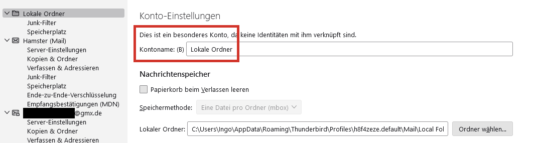

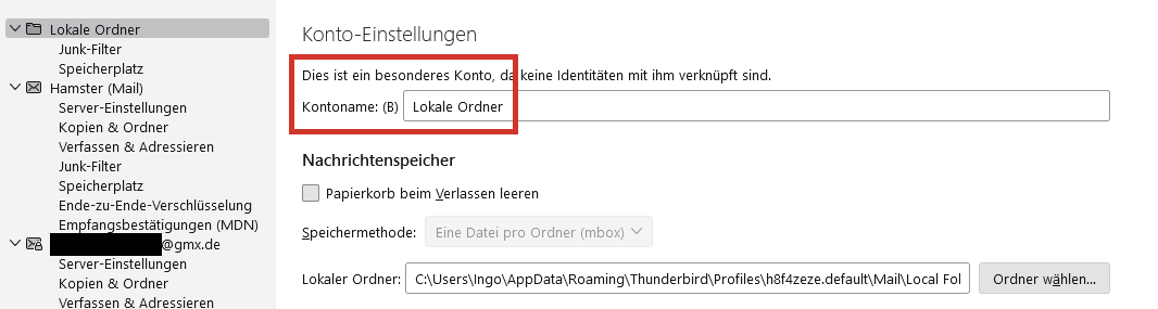

    • 5. Oktober 2023 um 10:43
    Zitat von mozilla24
    Ordner sind ein Konto,...so, so
    Du, Du musst jetzt ganz stark sein. Rufe mal die Konten-Einstellungen auf und schau genau hin. Kleiner Tipp:
    HTH
