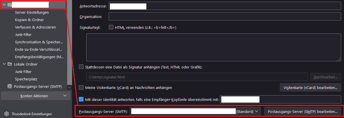

    Bitte schau mal bei Dir nach. Wenn Du in die Konteneinstellungen gehst, ist ganz unten der Punkt 'Postausgangs-Server (SMTP)' und wenn angeklickt, dann rechts eine Liste der konfigurierten SMTP-Server:
    Bei Dir dürfen dort nur zwei Einträge für die beiden genannten web.de-Konten sein. Aber bitte genau zwei Einträge. Nicht nur einer oder drei.
    Weiter, wenn Du auf eines der beiden web.de-Konten klickst, wird auf der rechten Seite ziemlich unten die Zuordnung des SMTP-Server angezeigt.
    Bei Dir ist nun versehentlich, unbewußt oder auch durch einen Fehler im Zuge des Updates, wahlweise aus unbekannten Gründen, bei beiden web.de-Konten derselbe SMTP-Server zugewiesen.
    Deshalb sieht es so aus, als wenn da irgendwer die Einstellungen ändert.
    Prüfe das zunächst nach, ob es tatsächlich so ist. Wenn ja, dann erstelle Dir im eingangs gezeigten Dialog einen passenden SMTP-Server-Eintrag (bitte erkennbar benennen) und weise den im zweiten Schritt dem Konto zu, für den er passend konfiguriert wurde.
    Für das andere Konto musst Du dann halt noch mal gegenprüfen, ob dort der für das andere Konto erforderliche Eintrag drin steht.

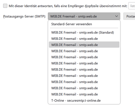

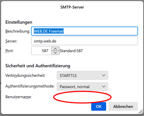

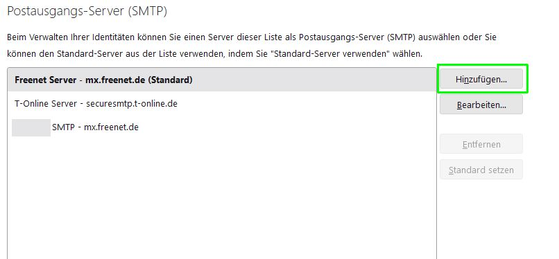

    • 19. Oktober 2023 um 17:21
    Entschuldige bitte die Rückfrage, aber wie willst Du denn hier
    25501-pasted-from-clipboard-png
    die richtige Auswahl treffen? Etwa durch abzählen? Du kannst doch hier gar nicht erkennen, ob die dritte in diesem Screenshot grau hinterlegte Zeile wirklich der SMTP zu dem Konto ist. Bei mir zumindest war die Reihenfolge der Einträge in diesem Dropdown eine andere als in der Liste der konfigurierten SMTP-Server. Also kann es ohne eine klare Bezeichnung für jedes einzelne 'WEB.DE Freemail - smtp.web.de' nix werden. Sisyphus lässt grüßen ;) .
    Wenn Du es Dir für's Erste etwas einfacher machen willst, dann benenne nur die beiden betreffenden SMTP-Konfigurationen aussagekräfter. Dann kannst Du zumindest die zwei in diesem Dropdown auseinanderhalten und richtig zuweisen.
    Edit: Genau hier müsste statt 'WEB.DE Freemail' etwas eingetragen werden, was in der anderen Auswahlliste dann eine gescheite Auswahl ermöglicht.
    25502-pasted-from-clipboard-png
    Und natürlich muss es für die eine Mailadresse einen passenden Eintrag in der Liste geben und einen anderen passenden Eintrag für die andere Mailadresse. D.h., Du musst alle 11 Web.de-Einträge einmal systematisch sichten, welcher für welche Mailadresse jeweils vorgesehen ist. Oder es ist ein 12. Eintrag für eines der beiden Konten erforderlich, weil der derzeit fehlt.
    Einmal editiert, zuletzt von Sehvornix (19. Oktober 2023 um 17:32)

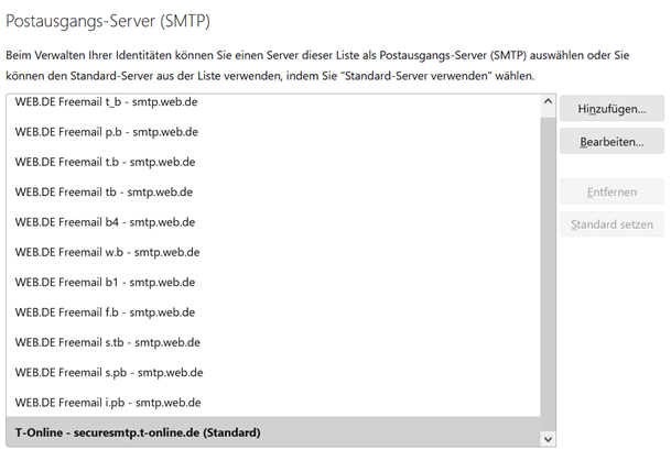

    • 19. Oktober 2023 um 18:06
    Ich hab jetzt alles umbenannt, sieht jetzt so aus:
    hat etwas Arbeit gemacht, das dann neu zuzuordnen und ich musste zwischenzeitlich mal wieder Passwörter eingeben, aber jetzt geht alles wieder :-)
    Bleibt nur die Frage, warum ging das vor Version 115.3.2 ? Ist jetzt aber eigentlich auch egal.
    Danke an alle für die tolle Hilfe

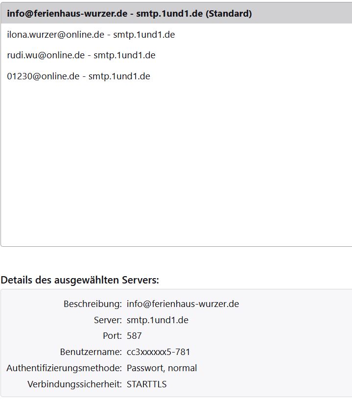

    ich habe seit gestern das gleiche Problem wie BY.
    Ich habe 4 E-Mail Adressen im Thunderbird angelegt. Das funktionierte seit Jahren einwandfrei. Es handelt sich um von Adressen von 1&1. Jeweils mit verschiedenen Benutzernamen und Passwörtern. 3 davon auf Port 587 und 1 auf Port 465. Die Standard Mail: BN cc3.......5-781 eigenes PW, die 3 anderen mit m3......5-1 oder -4 und -5.
    Jetzt kommen alle Mails an, aber versenden kann ich nur von gerade aktualisierten Konto. Das heißt von einem Konto geht es immer, aber ändere ich ein anderes Konto in den smtp-Einstellungen werden die Einstellungen auf die anderen Konten übernommen und dann kommt bei den anderen Absendern die gleiche Meldung wie von BY beschrieben.
      • 51,61 kB
      • 719 × 819
  • Ilona
    21. Jan. 2024
    • 21. Januar 2024 um 15:35
    Ich würde mich sehr über einen Tipp freuen
    Vielen Dank im Voraus
    • 21. Januar 2024 um 16:17
    zu jedem Konto braucht es einen eigenen Postausgangs-Server. Der Jeweilige Benutzername ist das Kriterium.
    Die vom Provider geforderten Zugangsdaten müssen natürlich eingetragen sein.
    "One for all" gibt es nur bei den Musketieren.
    Einmal editiert, zuletzt von Bastler (21. Januar 2024 um 16:45)
